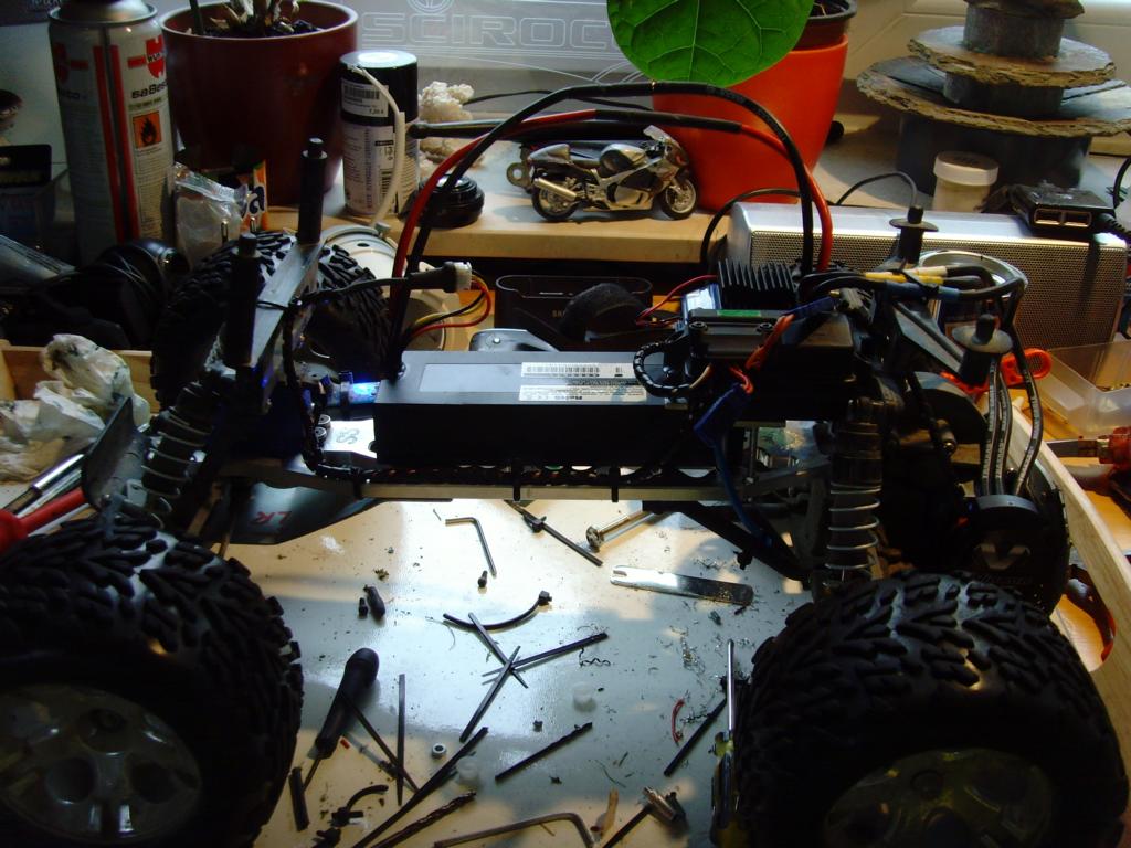

elger hat geschrieben::D müsste doch deine musikrichtung sein, oder nich?
hab heut mal nich am großen auto gebaut..
[ATTACH=CONFIG]44099[/ATTACH]
hm... lipos und nen bürstenloser... verdienst wohl gut?

lipos kommen aus china und der brushless von nem kollegen über die usa bestellt (is da günstiger)
soooo gut verdien ich nich.. das ich alles bei Robbe direkt kaufen könnt.. ;)
Die LIPOS kosten nich de welt. (http://www.hobbycity.com) sind 2cs1 aus dem de warehouse ..
wenn es interessiert post ich mal noch mehr bilder in nem neuen thread..

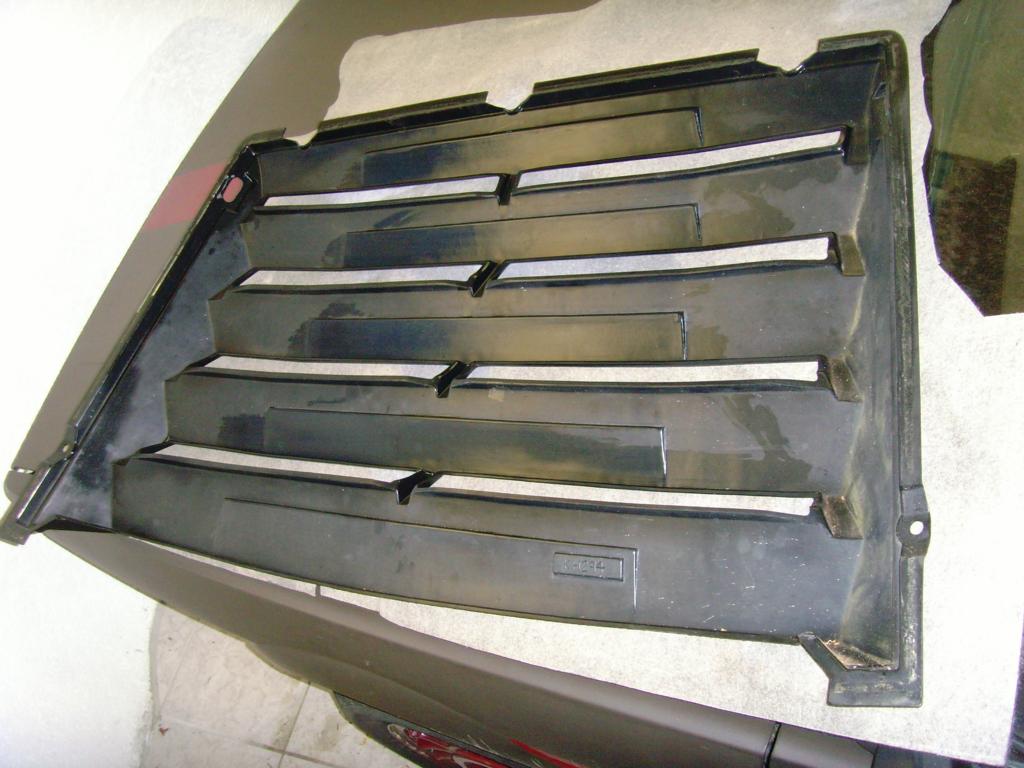

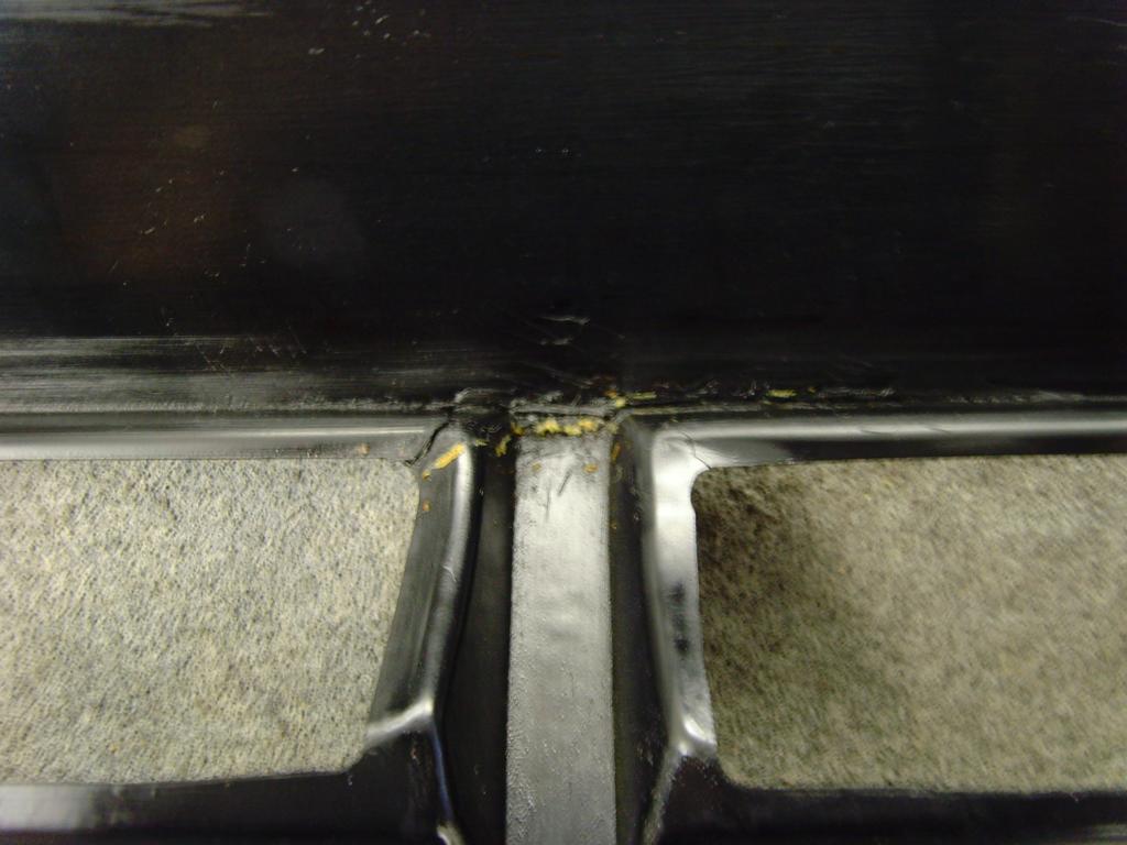

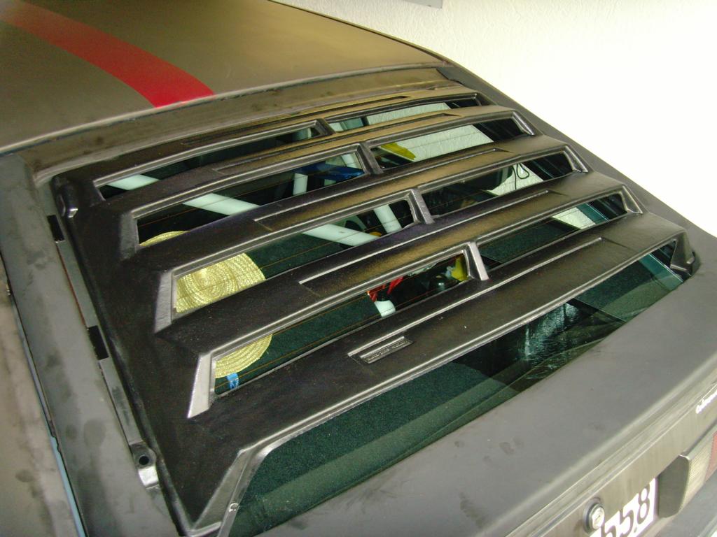

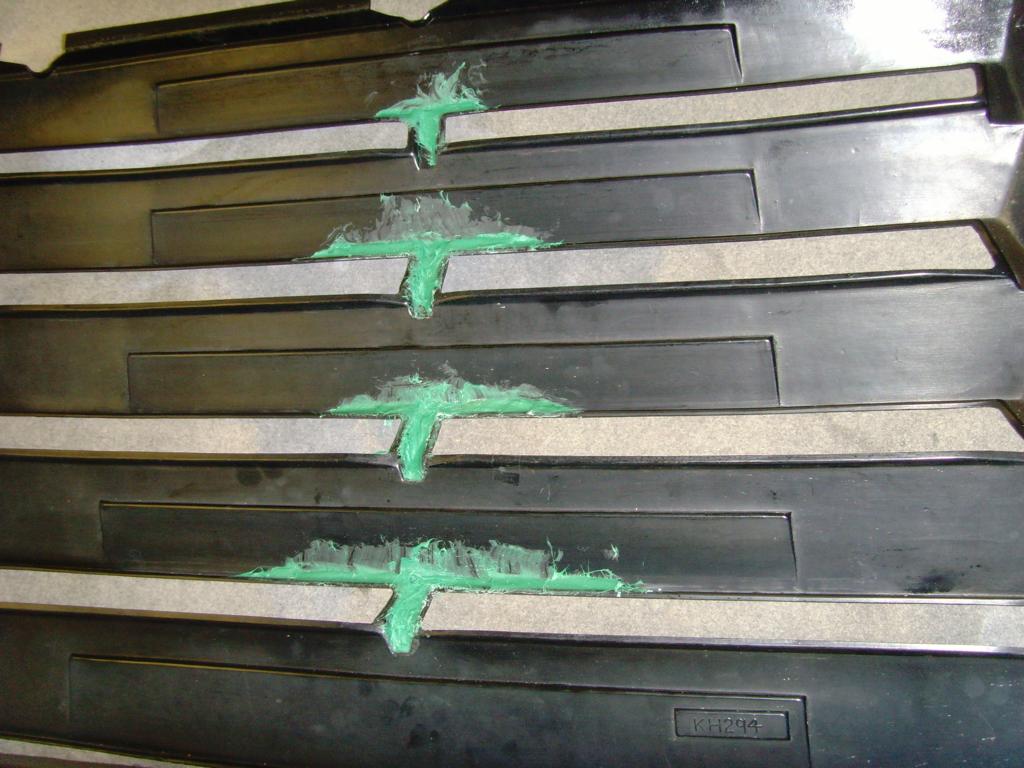

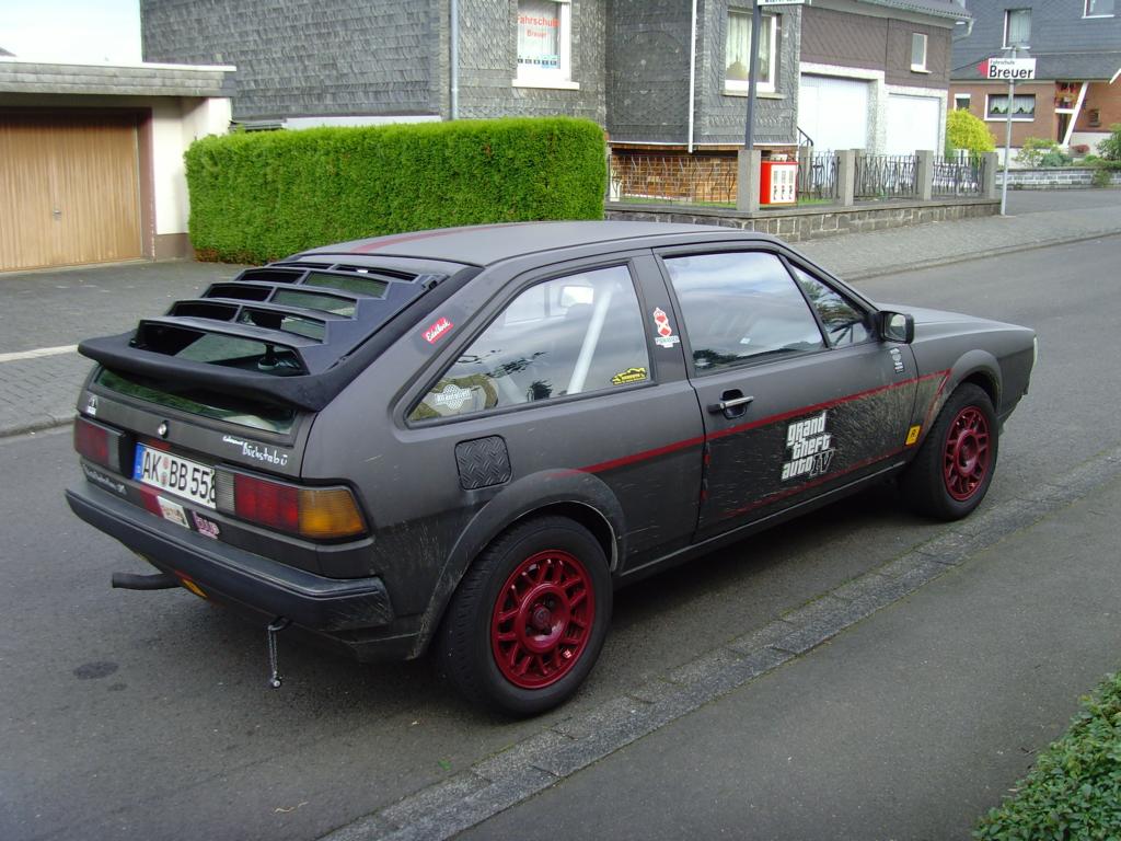

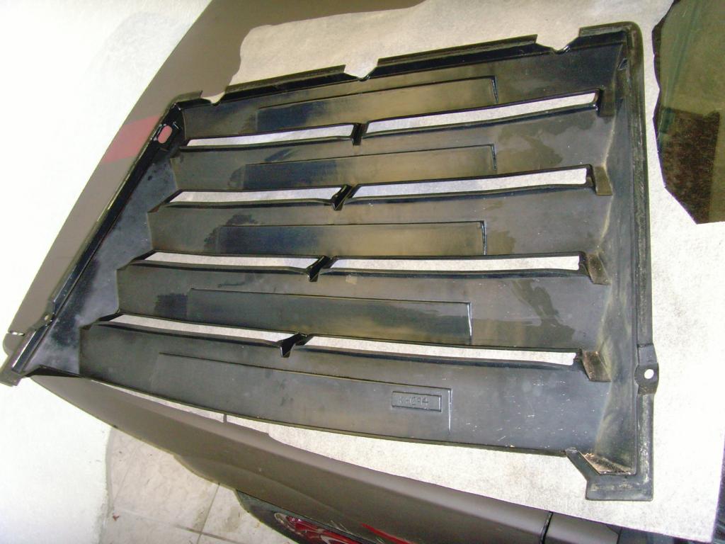

So, meine
:inlove:HECKJALOUSIE
ist da :) :)
Befestigungen muss ich morgen mal aus Edelstahl bauen.. :)

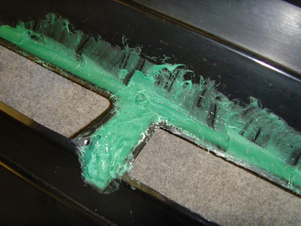

Heut hab ich erstmal die Streben verstärkt, da an der untersten schon ein Bruch war, und die anderen auch leicht angerissen sind..
Ich hoffe der Faserspachel hält auf der angeschliffenen Jalousie..
An sonsten muss ich doch noch laminieren..

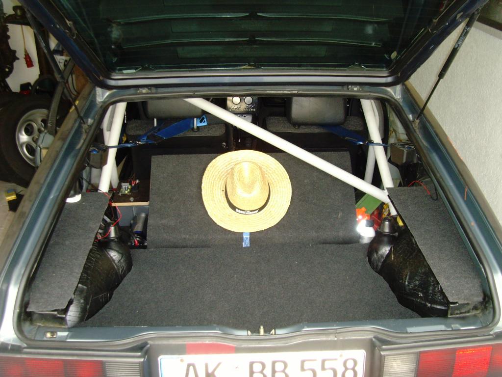

Dann hab ich einen Wassereinbruch beseitigt.. Auf der Fahrerseite ist es gestern beim Dauerregen zwischen der Dichtung und dem Blech hergelaufen.. da das vorher ncoh nie war, und seit neustem der Überrollbügel drin is, der auf der Fahrerseite leicht gegen die Türpappe drückt..
hab ich da erstmal ein stück von dem Kustleder rausgeschnitte.. (Die Türpappe war eh nich mehr gut..)
Ich werd mal gucken obs reicht, an sonsten wird noch ein wenig Pressspan weggeschliffen.. Danach kommt Schwarzer Lack drauf, und gut.
Dank Karsten hab ich noch ne neue Dichtungs fürs Heckklappenschloss eingebaut..
Der Spoiler wurde mit Hydrolamar abgedichtet..
Ich hoffe jetz is erstmal ruhe im Karton ^^
ist da :) :)
