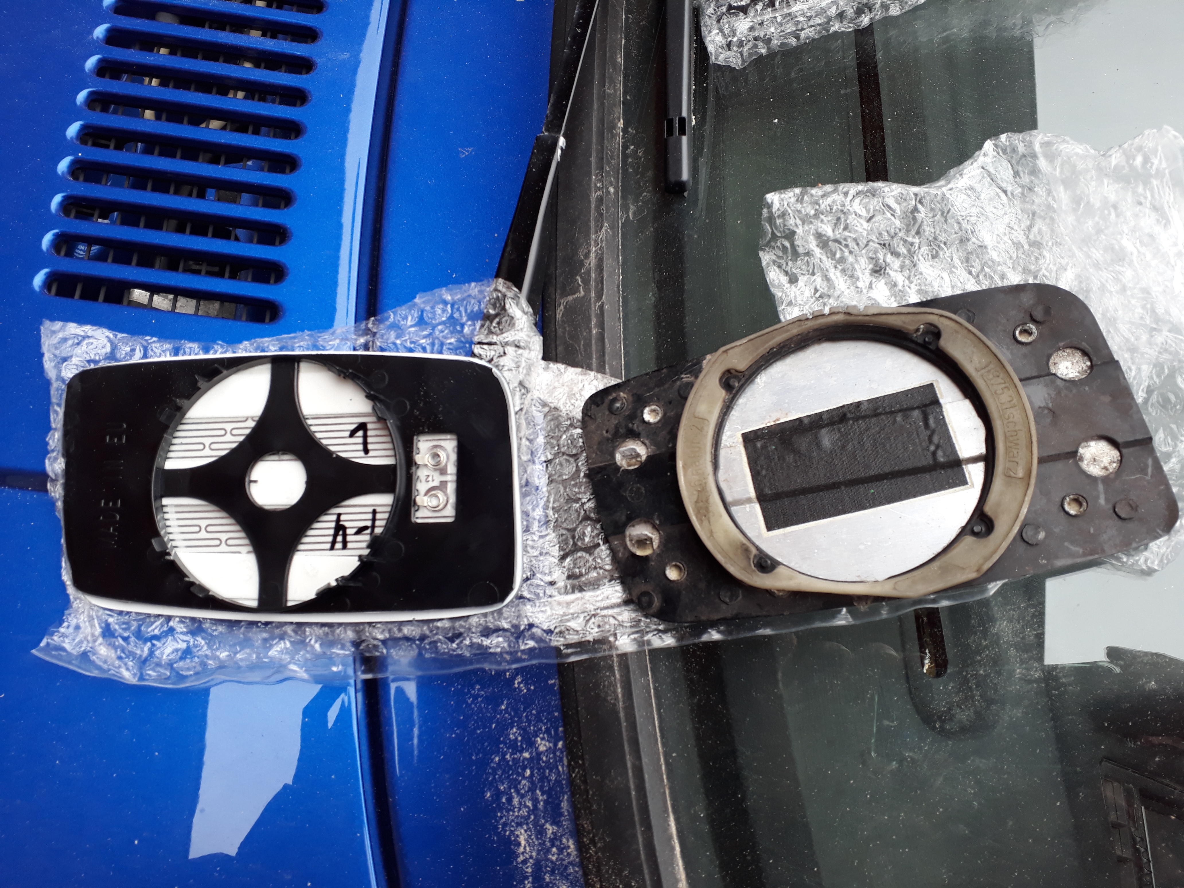

Heute kam ich endlich dazu mich mit den Spiegeln zu befassen. Habe mich dazu entschieden die Spiegel nicht zu demontieren.
An sich ist alles auf den Fotos erklärt denke ich, aber dennoch eine kurze Zusammenfassung:
- Alte Spiegelgläser gründlich gereinigt (Glasreiniger, Zitronensäure um Kalkreste wegzubekommen, wieder Glasreiniger, zum Schluss Alkohol)

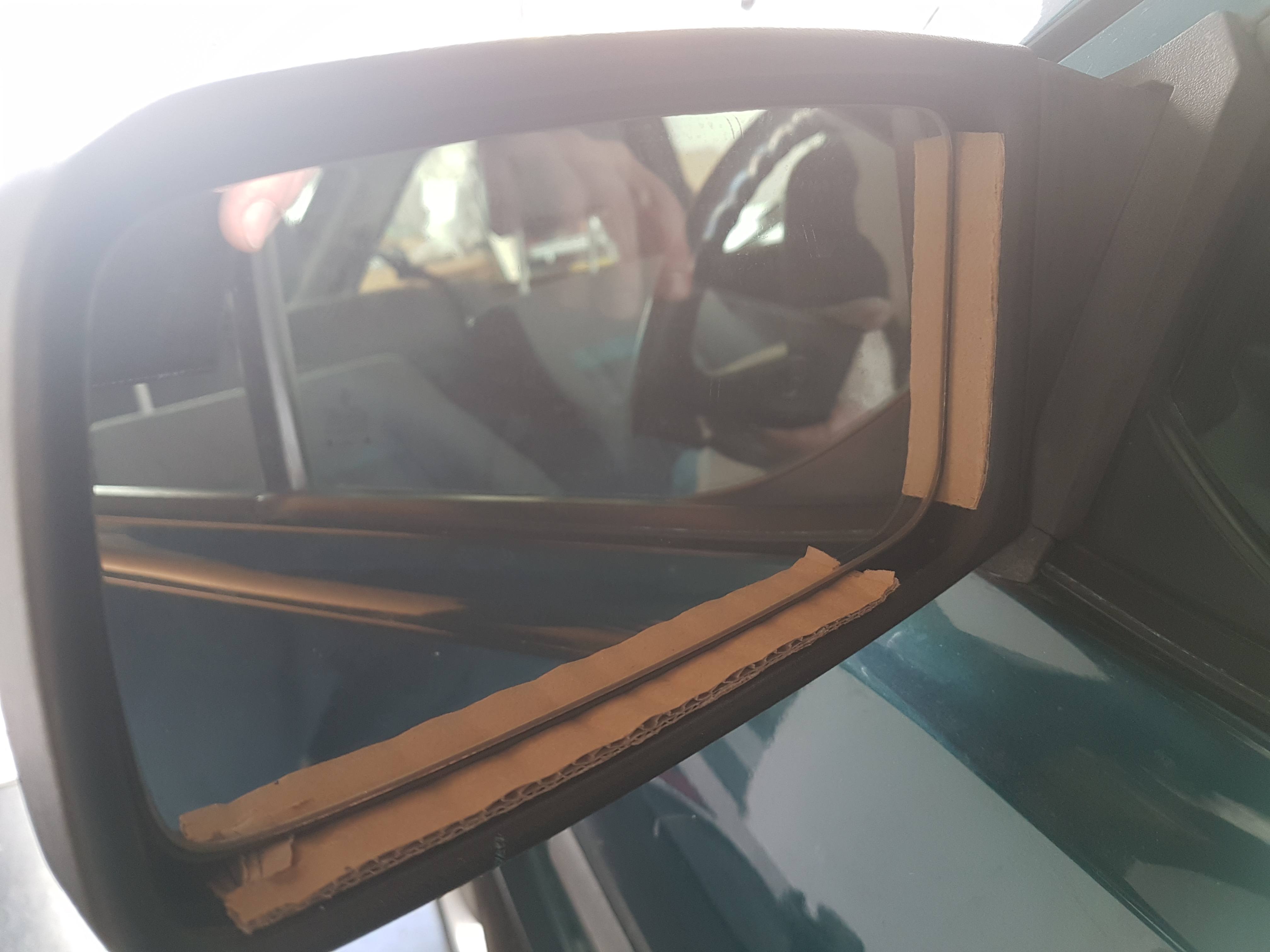

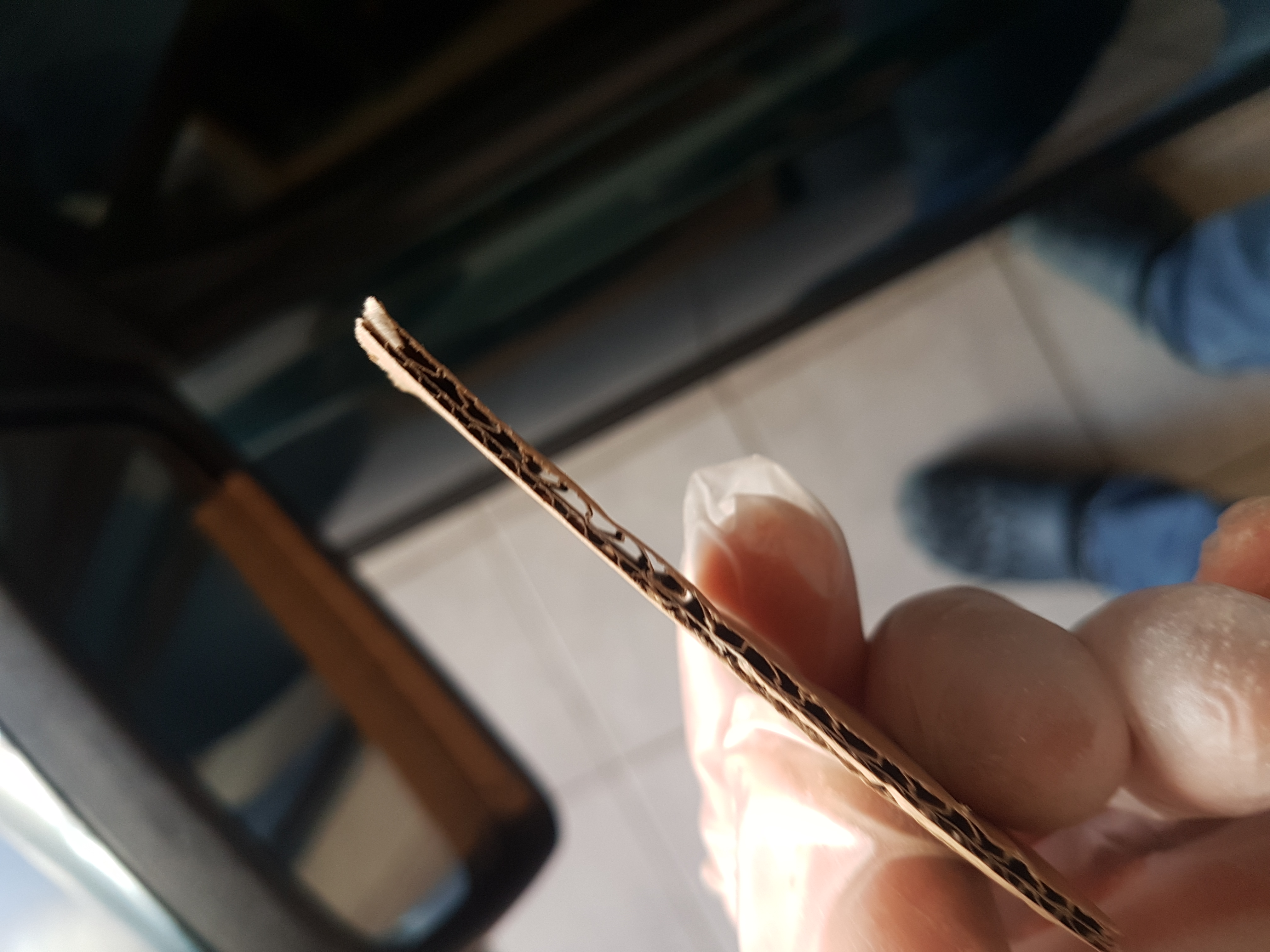

- Als Distanzhalter habe ich Pappestücke genommen, die passen genau zwischen alten Spiegel und Gehäuse

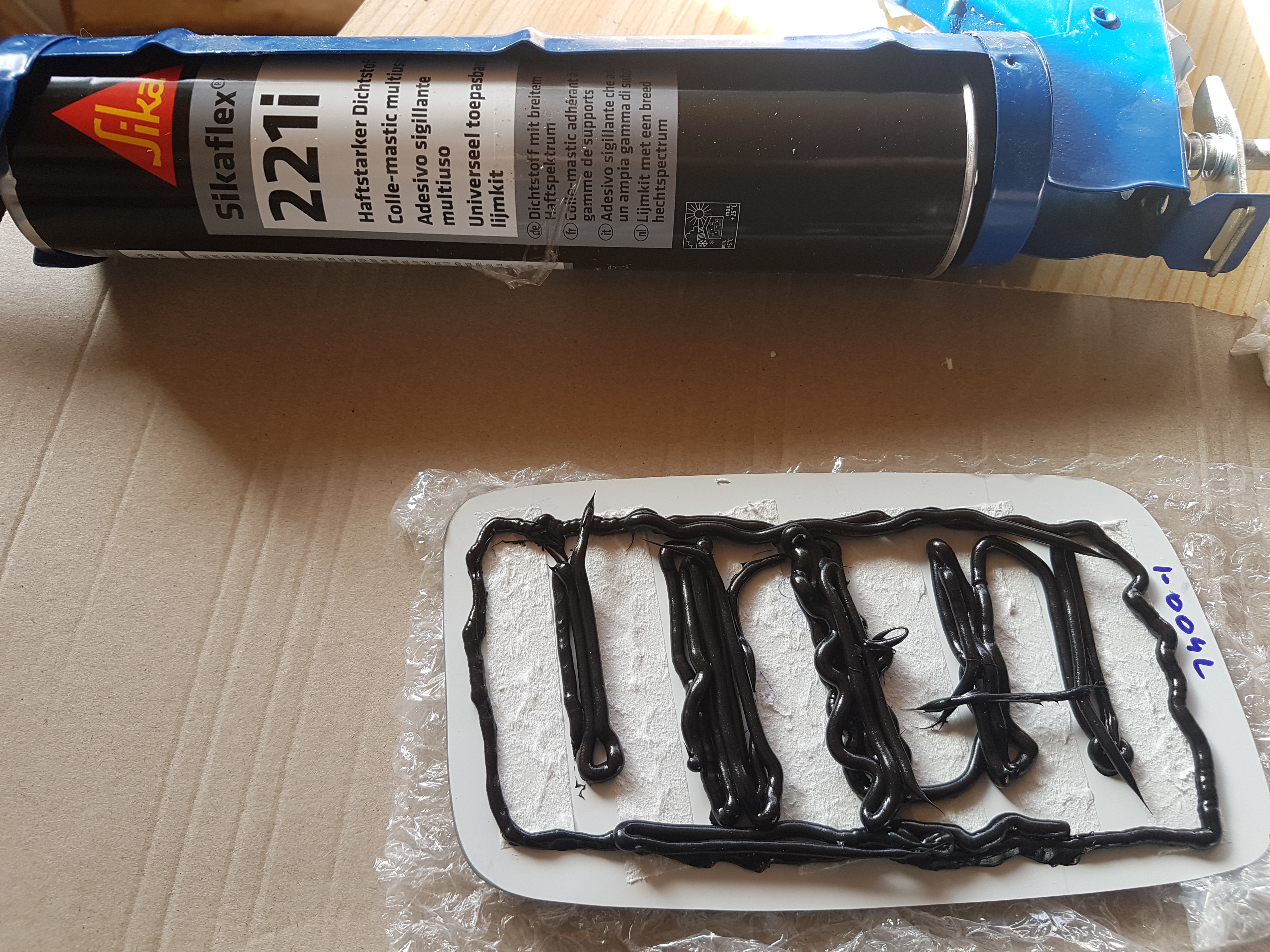

- Kleber auf neue Spiegel aufbringen - hier zur Mitte hin etwas mehr, da sie eben nicht plan sind - das Verteilen kommt bei der Montage
- Neuen Spiegel anlegen und mit leichtem Druck hin und herschieben um den Kleber zu verteilen (wenn der Kleber am Rand des Spiegels sichtbar wird, ist es genug)
- an sich hält der Spiegel bereits von selbst, der Kleber ist relativ dick und zäh

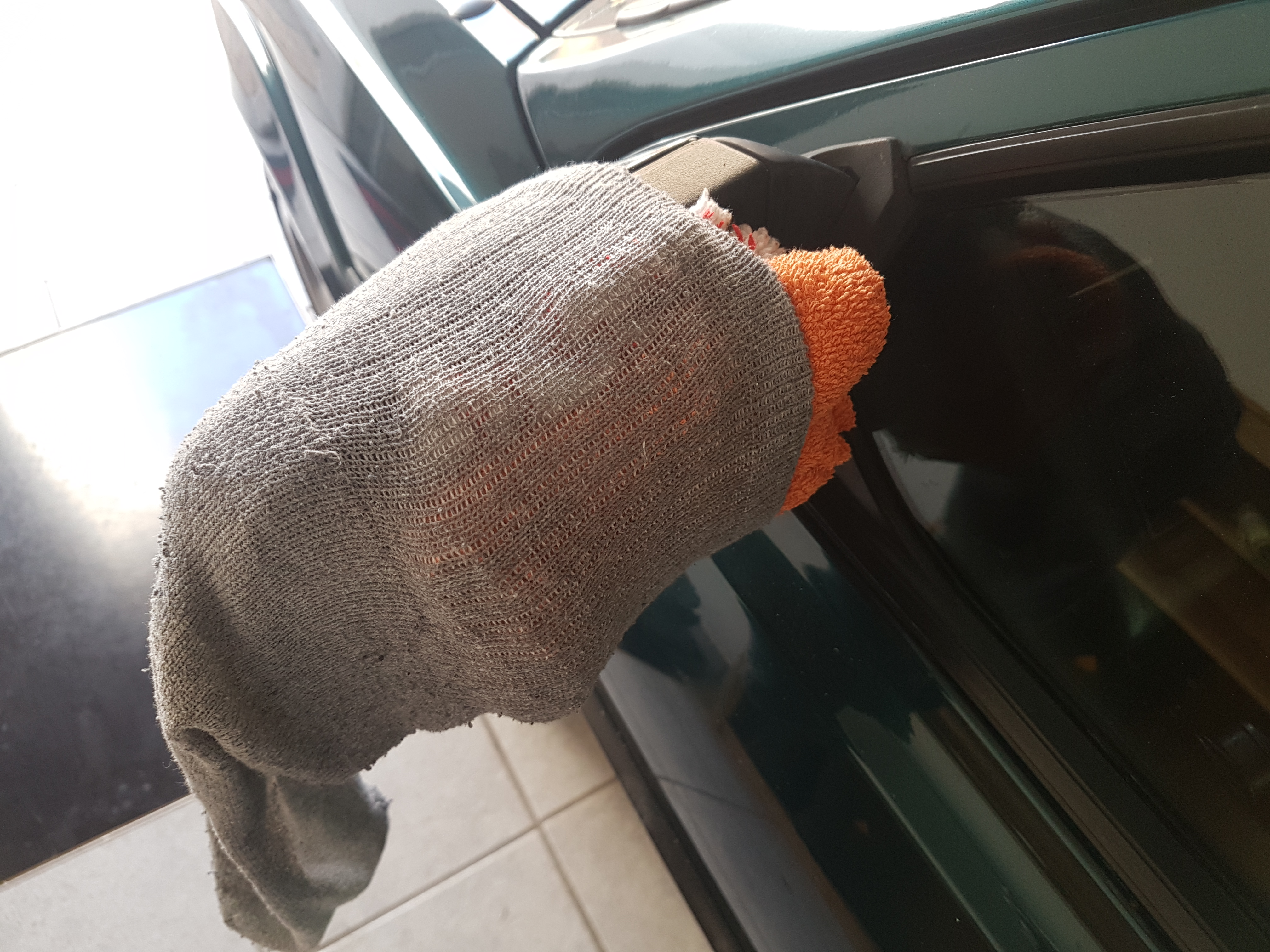

- nichts desto trotz eine alte Socke und gut Polstermaterial zum fixieren drübergezogen, um sicher zu gehen. So dick gepolstert, dass ein konstanter Druck aufrechterhalten wird.

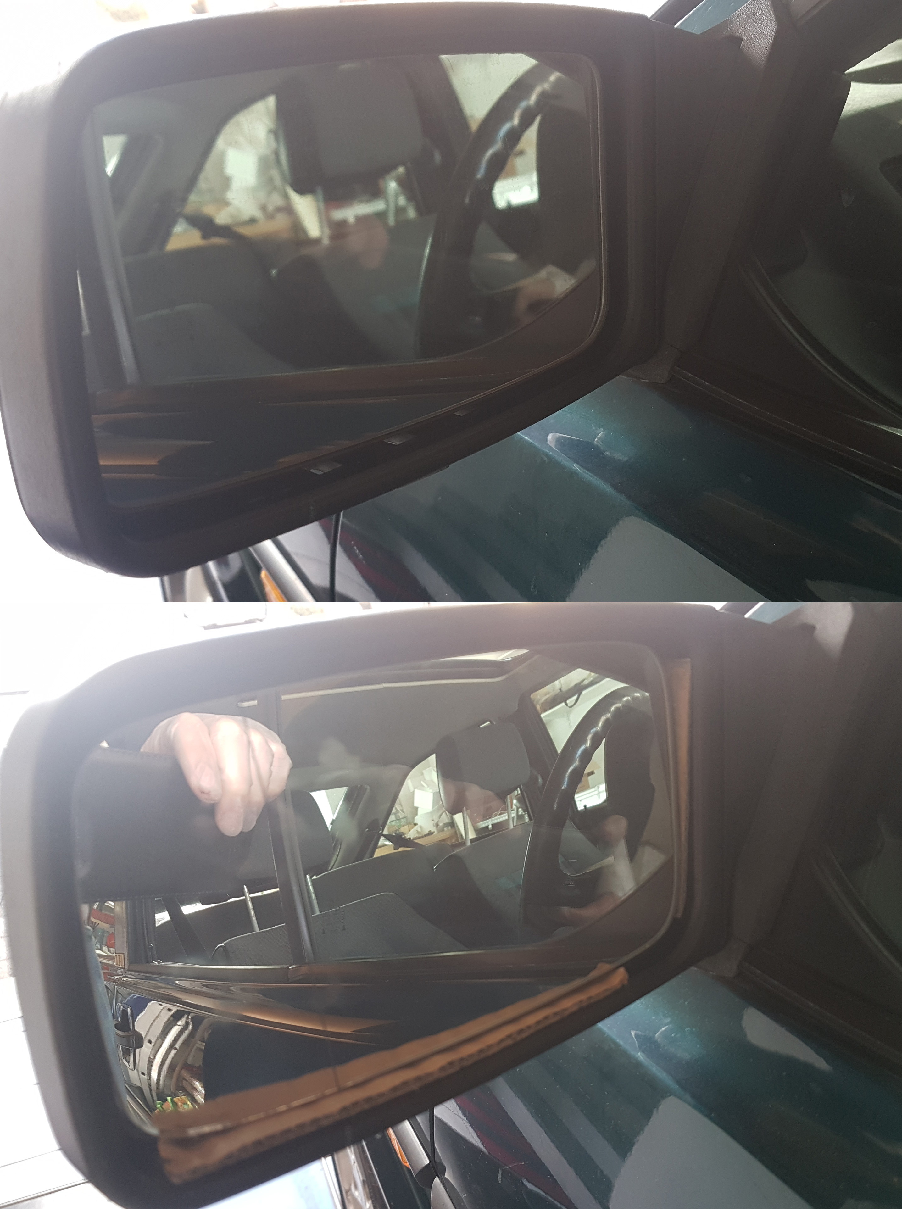

Zum Schluss noch ein Vorher-Nachher-Foto vom Blickwinkel den der neue Spiegel liefert (ganz grob).
Morgen kommen die Socken runter und dann sehen wir, ob es fest ist.

Hier der Vergleich zu den Originalgläsern, bei manueller Verstellung könnten die passen.
