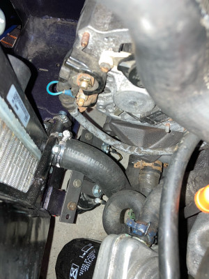

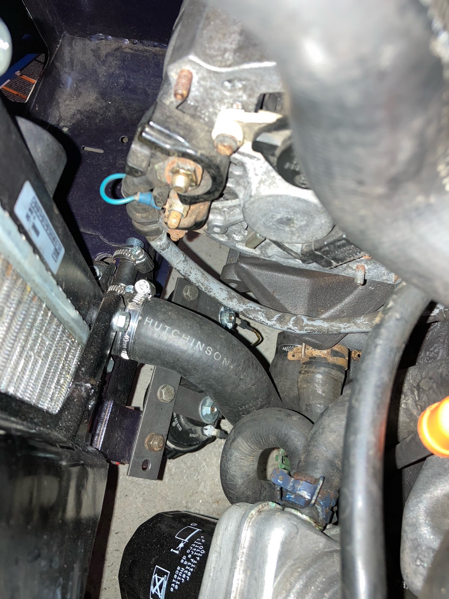

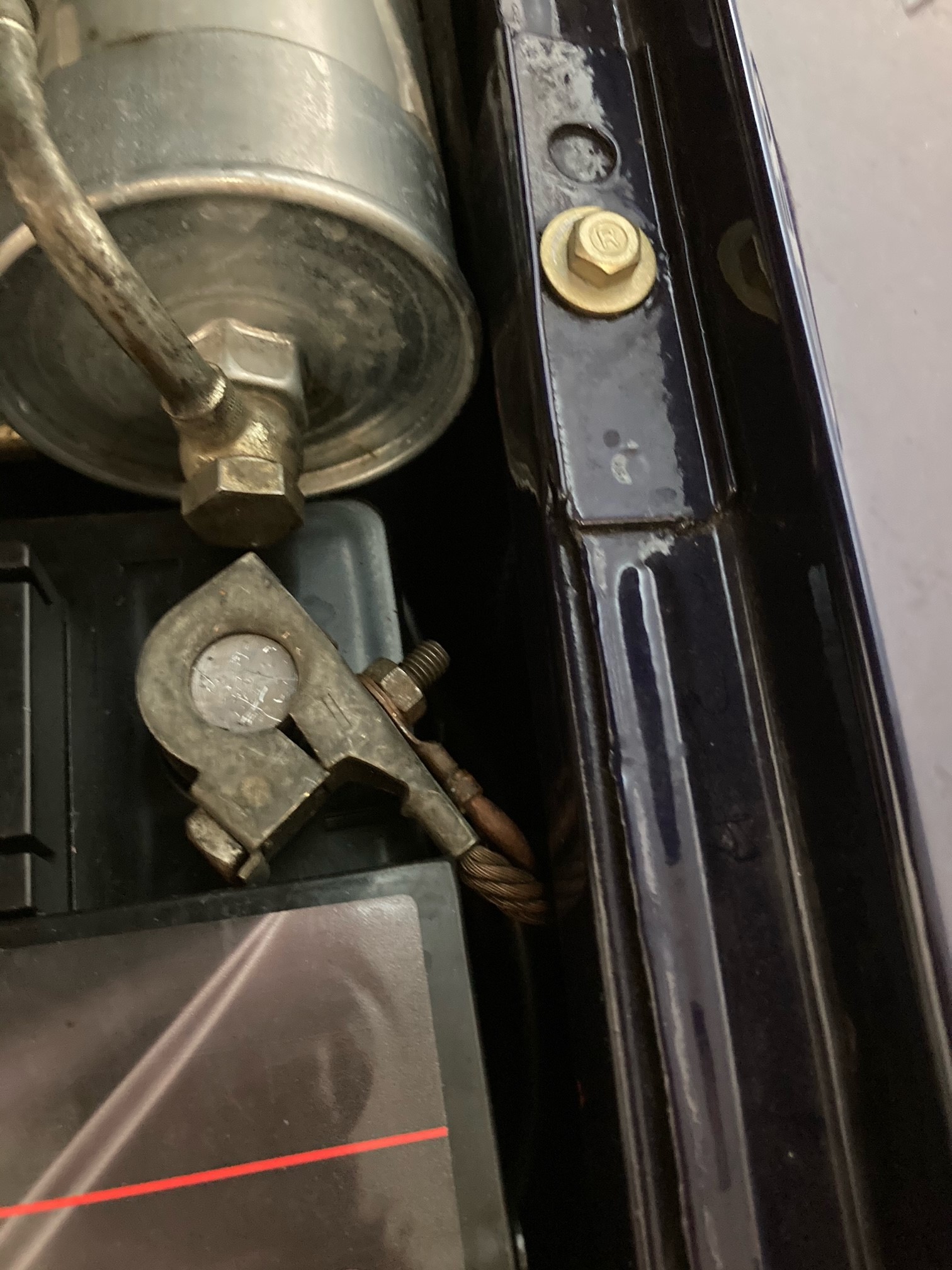

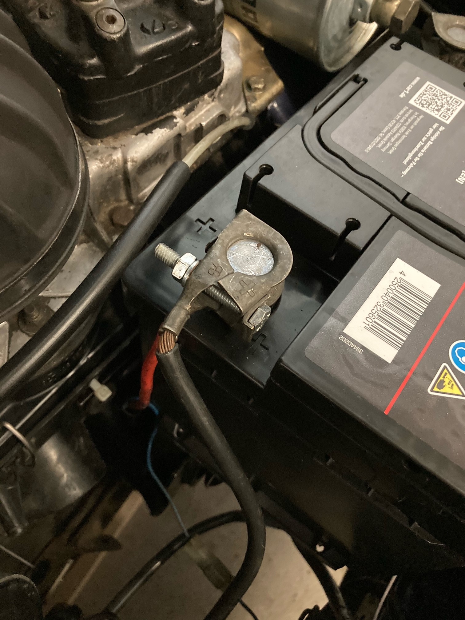

Mach doch mal bitte Fotos von der Batterie, Kabel, Masseleitungen. Vielleicht ergubts sich daraus schon was.
Ich hatte zuerst eine 45Ah-Batterie drin und hab mir gedacht, dass ich mit einer Stufe höher, also der 56Ah, vielleicht ein paar Reserven hätte, falls nötig. Normal sollte die Leistung der Lima ausreichend sein, die Batterie auf Stand zu halten. Ich konnte das Etikett nicht genau erkennen und hab nochmals nachgeschaut (ein Bild gemacht :hihi: ) und die Lima hat 14V 34 / 90Ah - von daher mehr als genug.
Gemessen hab ich direkt auf den Batteriepolen - die Klemmen hab ich nicht beachtet. Anbei die Bilder von den Anschlüssen Lima, Batterie + und Batterie -
