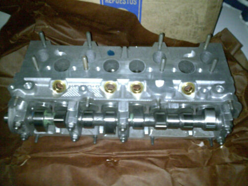

Wenn der Kopf vom JH wäre, wären Halterungen für die Einspritzdüsen darin.
Nimm mal nen Messchieber und miß die Größe, also den Durchmesser der Ein- und Auslassventile.

die.Einspritzventile sitzen beim JH in der Ansaugbrücke. Er hat 4 davon. Der RP nur eine (Zentrale). Das schließt dann auch aus daß noch der JH Mengenteiler verbaut ist.
Ich vermute mal daß bei dem Vorbesitzer die Jetronic hin war und er hatte noch einen RP daheim liegen. Hat dann alles so umgebaut.
Die Köpfe dürften gleich sein, Unterschiede gibt es nur bei Hydro und Tassenstößel Kopf.

Nö, im Kopf.

christian_scirocco2 hat geschrieben: die.Einspritzventile sitzen beim JH in der Ansaugbrücke....
Schön wäre es ja, aber leider ist es nicht so, siehe Stefan. Das wird wohl der übliche Q&D Pfusch sein, hier ZKG vom JH, Kopp mit allem vom RP/ABS.
