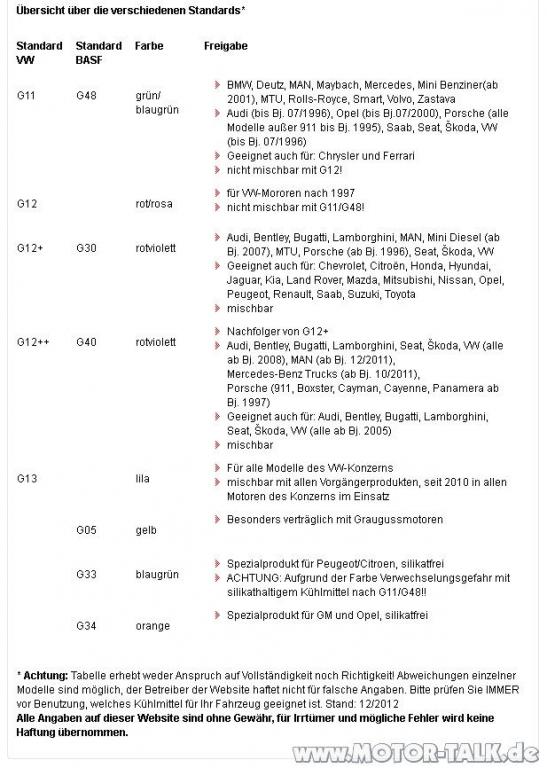

Metalhead hat geschrieben:
Sonst weißt auch immer irgendwas...
Der VW-Standart G11 entspricht dem BASF-Standart (Glysantin) G48 und hat die Farbe grün/blaugrün.
Hat unter anderem die Freigabe für Audi, Saab, Seat, Skoda und VW bis Bj 07.1996.
Es ist nicht mit den Anderen mischbar.
Hier noch der Link zum Datenblatt von Glysantin:
http://www.glysantin.de/fileadmin/Files ... 48_deu.pdf
Hier ist alles zusammengefasst.
Mir ging es nicht ums Erbsenzählen, aber dieses Thema musste ich dann doch zu Ende führen.
So haben wir jetzt jedenfalls eine ausführliche Abhandlung zu Kühlmittel im Scirocco und jeder weiß was er reinfüllen kann.

Der Dateianhang g12-6779718826945687625.jpg existiert nicht mehr.
(Quelle: http://www.motor-talk.de)

Metalhead hat geschrieben:Sonst weißt auch immer irgendwas...
Im Datenblatt steht nicht das es nicht Mischbar ist,es wird nur nicht empfohlen,es wirkt dann eben nicht wie beworben ;)

&quot hat geschrieben:
http://www.glysantin.de/fileadmin/Files/Downloads/Technical_DS/technisches_datenblatt_g48_deu.pdf
Hi,
Da ich in der Glysantin Abfùllung tätig war, kann ich euch sagen, das G11 ist das G48 der BASF, nur in VW Dosen gefüllt....
Das rote ist silikatfrei und kann für die alten Motoren verwendet werden, andersrum allerdings gar nicht gut. Ich hab das Glysantin Classic drinnen.
Das G12+ ist das Glysantin G30, das G12++ ist das G40 mit Glyzerin
