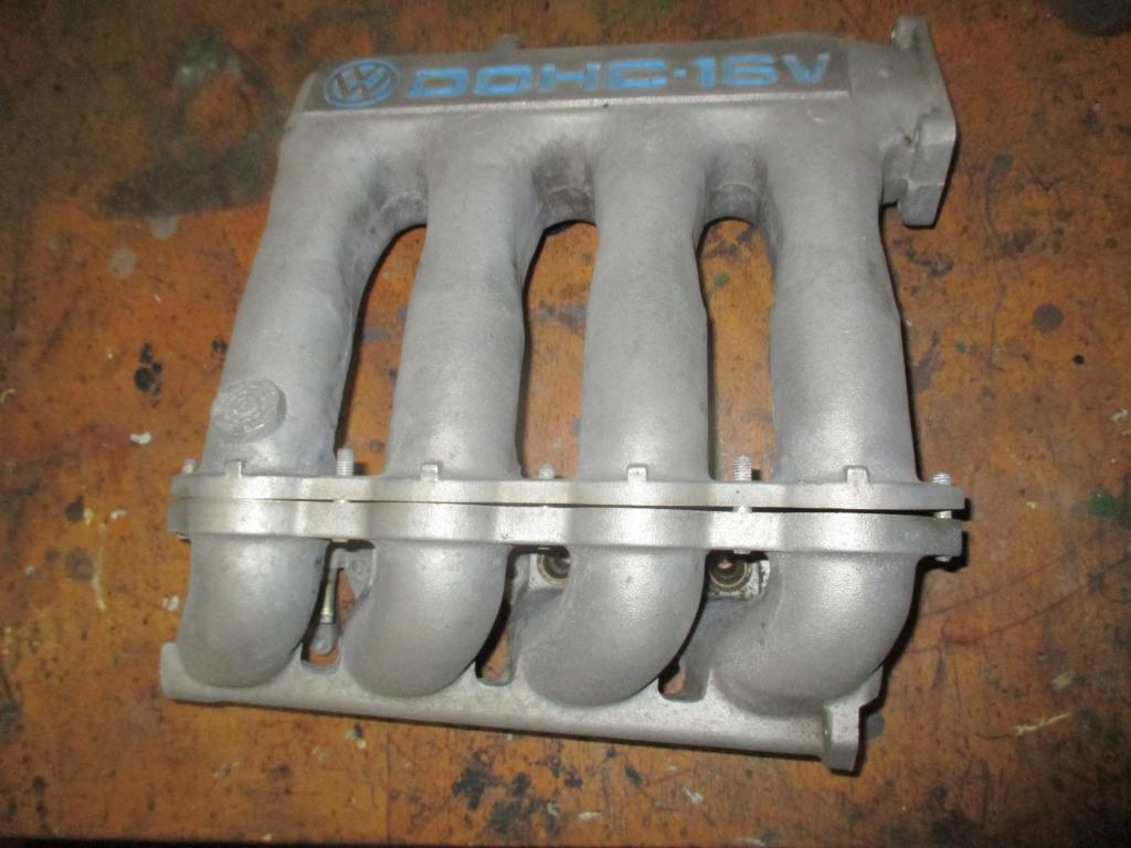

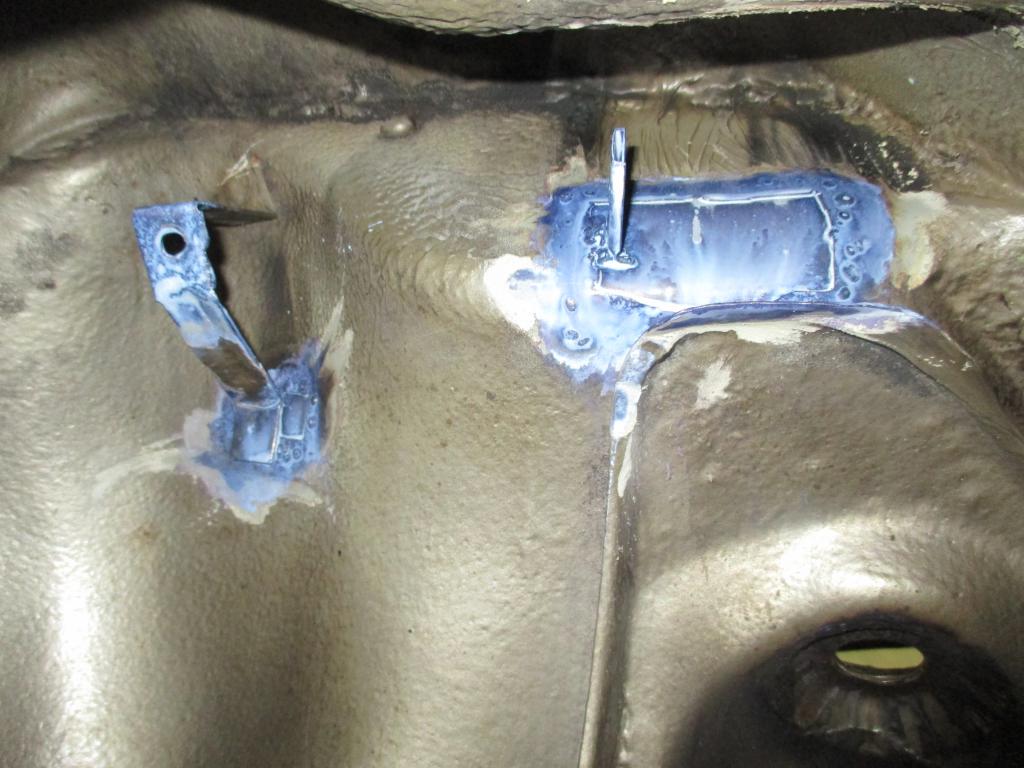

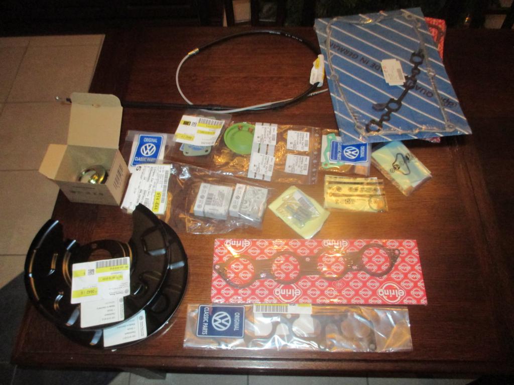

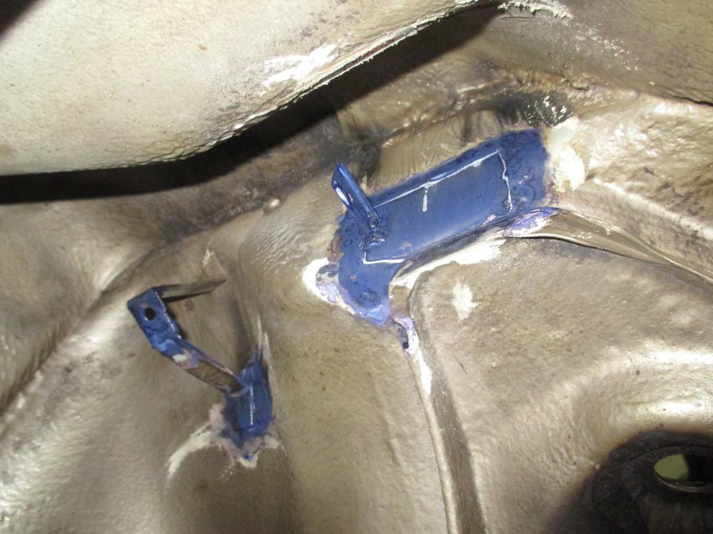

Das Saugrohr wurde äußerlich gereinigt. Glasperlstrahlen wollte ich nicht. Das sieht dann zu übertrieben aus. Außerdem gab es Teile von CP und Bremsleitungsgedöns. Schließlich habe ich Rostumwandler auf die geschweißten Stellen im Radkasten aufgetragen. Da gab es ja noch im Bereich der Verstärkung Anrostungen. Das Zeug soll überlackierbar sein.

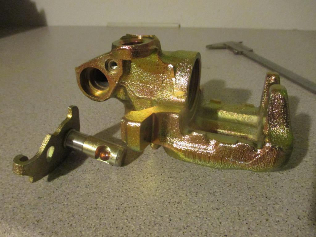

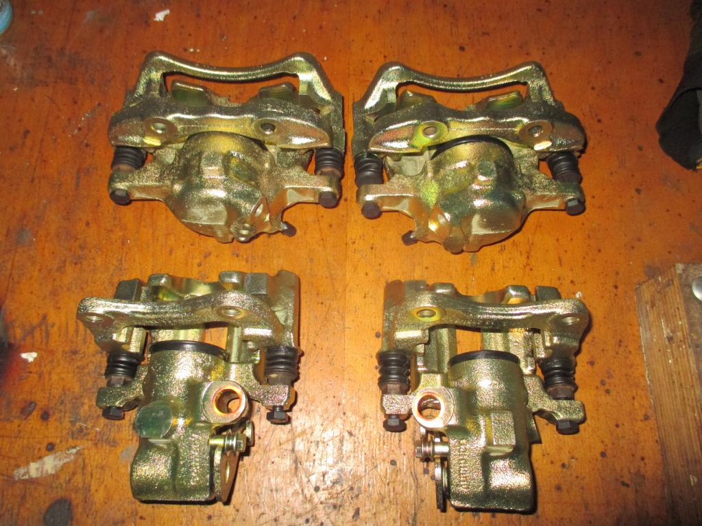

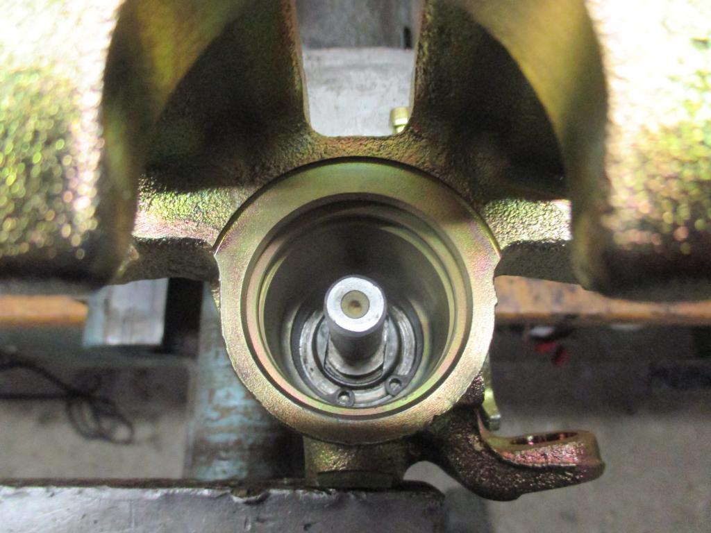

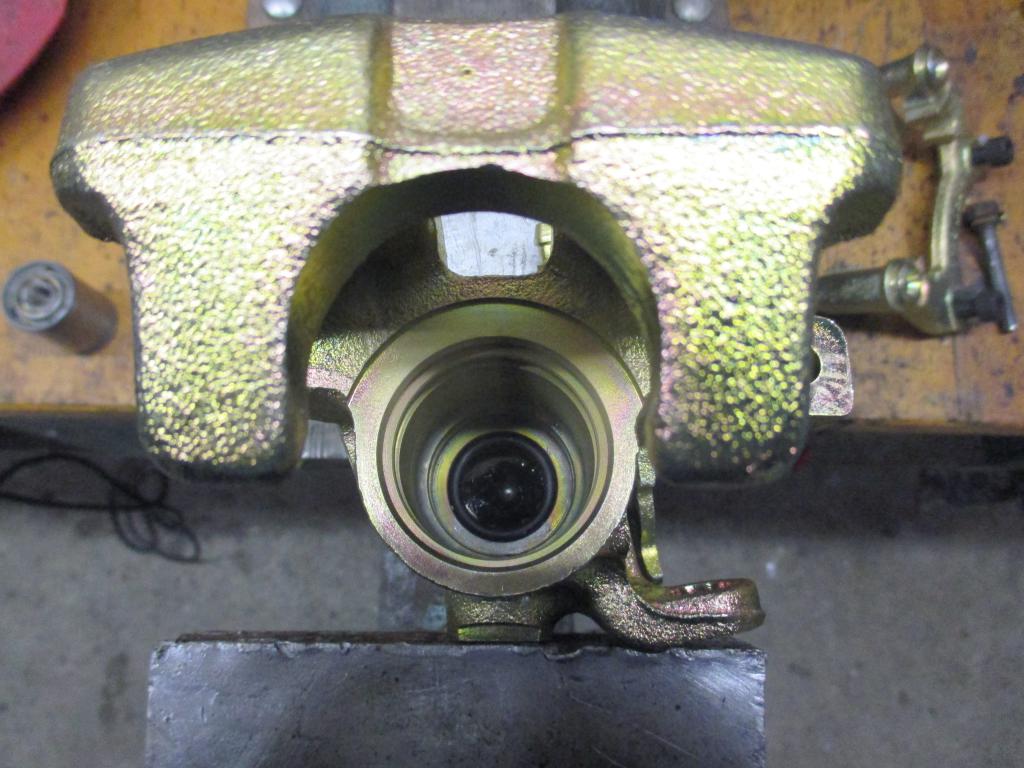

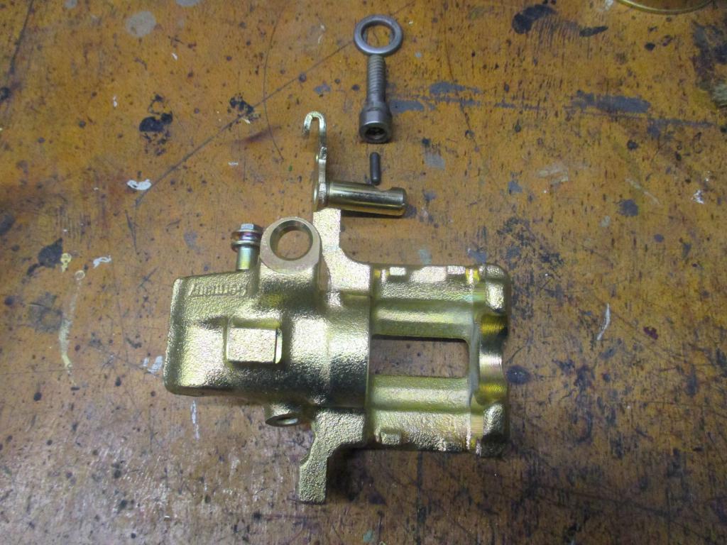

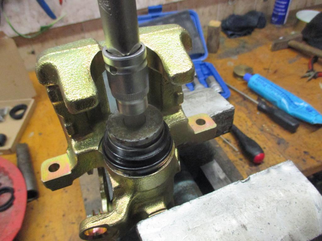

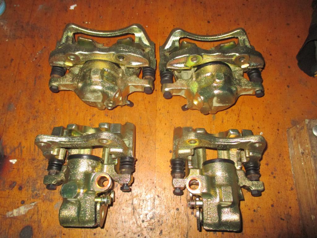

Die Bremssättel wurden auch komplettiert. Der eine Handbremshebel war oben angerostet. Also einen mm runtergedreht und einen Wellendichtring für entsprechenden Wellendurchmesser besorgt. Hätte ich mal lieber vorm Verzinken machen sollen. Nun muss an der Stelle eben Lack reichen.
Das Zusammensetzen der 36 Girling ist eigentlich kein Problem. Der O-Ring von der Gewindestange möchte nicht so gern in seiner Lage bleiben, geht aber. Außerdem muss man keinen Federkrempel mit Schraubzwingen zusammendrücken.
Ich habe einen kompletten Überholsatz für jeweils vorne und hinten über E-bay beschafft. Die Gummibälge von den Führungsbolzen sind ziemlich "unflexibel". Kein tolles Material. Die alten waren soweit in Ordnung und werden aufgehoben.
