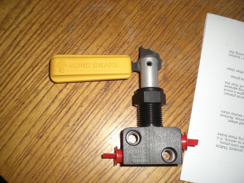

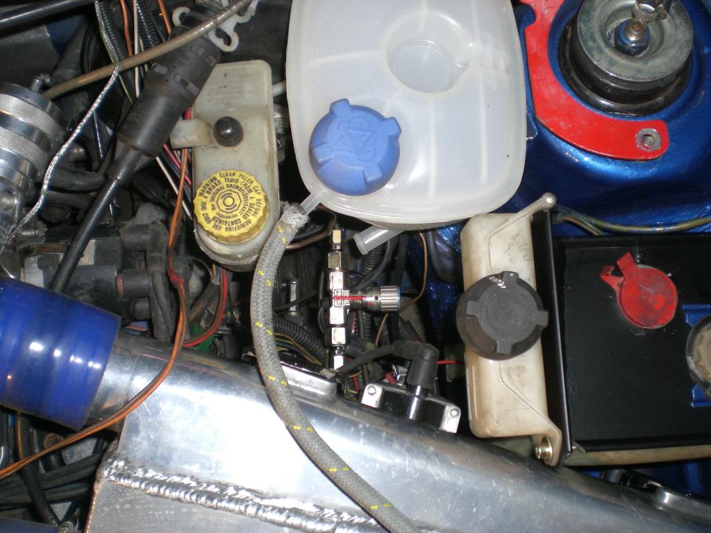

Warum baut ihr keinen Einstellbaren Bremmskraftregler ein . Da kann man doch schön die Bremmswirkung der Hinderackse von 0 bis 100 % einstellen ,je nach Farzeug .

Sei mir nicht böse, aber: Ich bau mir keinen ein weil man erstens zwei bräuchte und diese zweitens auf legalem Wege absolut untüvbar sind. Die Dinger sind für Rennzwecke, nicht für die Strasse
. Für mich käme nur das Mark 20 in Betracht. Es funzt aber auch ohne all das ganz gut. Allerdings gehts ja hier um den Threadersteller, vlt sagt er nochmal was dazu.
