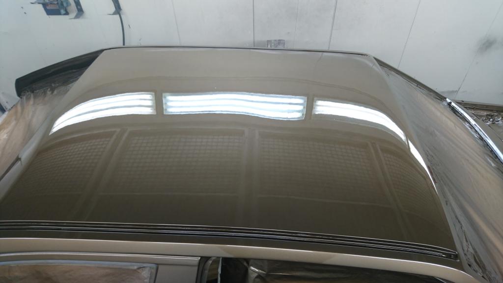

Danke für deinen ermutigenden Worte,
ich hoffe das der Rest auch so wird,
aber das wird noch ne Weile dauern
diese Woche wollen wir erst einmal an der Karosse weiter machen, vielleicht schaffen wir sie fertig zu lackieren
Grüße Mike

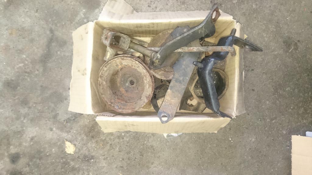

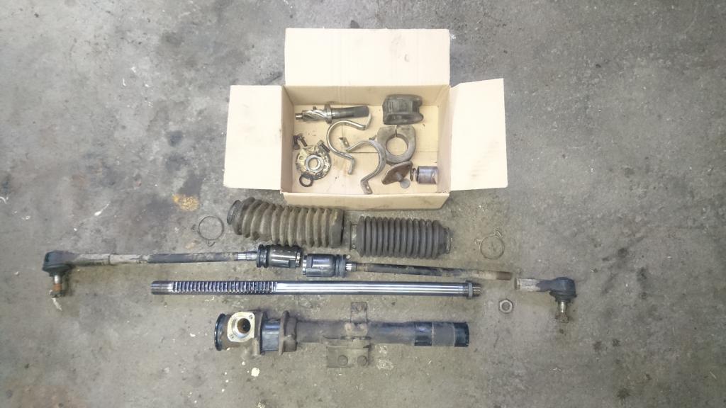

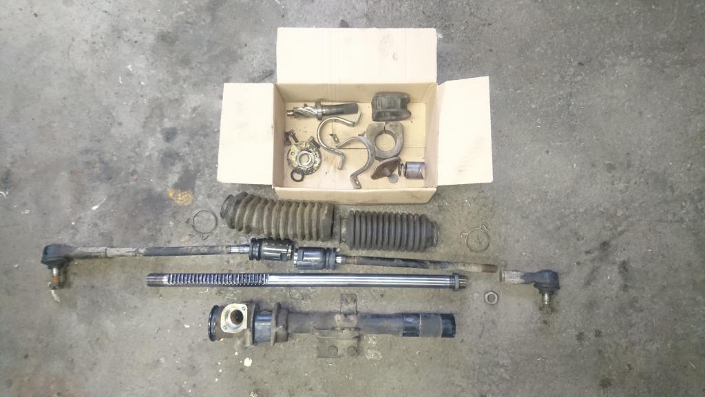

da die Karosse immer noch bei Lackierer steht habe ich heute angefangen ein paar Teile zu zerlegen
erst mal die Lenkung zerlegt damit die zum Sandstrahler und auch zum Lackierer kann
und auch noch diverse Achsteile
- Borstel
- Beiträge: 1224
- Wohnort: Neu Isenburg
AW: Wiederauferstehung Tropic
Gude - sieht gut aus, was du bisher gemacht hast.
Läßt du auch Anbauteile wieder gelbverzinken?
Gruss Torsten
Gruss Torsten

- t4mike
- Beiträge: 131
- Registriert: So 28. Jun 2009, 11:02
- Wohnort: Schwarzenberg
das hatte ich zumindets vor alles wieder schön gelb zu verzinken, aber ich muss mir erst noch eine Verzinkerei suchen die mir alles
macht
und ich das alles noch bezahlen kann
Grüße Mike
macht
Grüße Mike

- Dr G60
- Beiträge: 1205
- Wohnort: Hünfeld

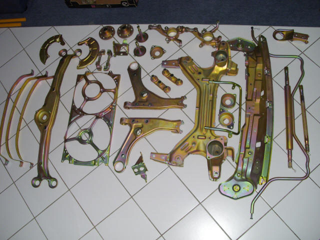

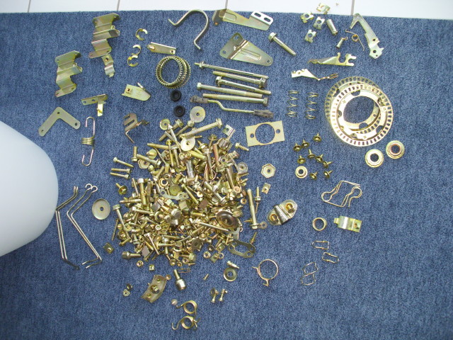

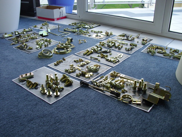

Torsten, hatten wir nicht schon mal darüber gesprochen? Für Kleinteile, wie Schrauben und Muttern, wie auf dem ersten Foto, auf dem zweiten Bild ist das sortiert. Ich meine, es waren 50 Euro bei der Firma Ade in Pfungstadt. Für größere Teile sind die aber zu teuer, die macht die Firma Leist in Bad Hersfeld/Kathus. Waren 155 Euro für alles auf dem Bild.Borstel hat geschrieben:suche auch einen guten günstigen Verzinker.
Alles Teile waren gestrahlt und mit Phosphorsäure passiviert.
Gunther
- scirocco_dave
- Beiträge: 6483
- Wohnort: Rhön
t4mike:
Arbeit, echt,
der wird wunderschön, wenn er fertig ist!
Was anderes aber, die zwei Barkasse beim Lackierer sehen nicht gerade danach aus, als sollten die lackiert werden. Wenn du wieder mal dort bist kannst bitte mal fragen was der dafür will?
Gunter: Hast du die selbst schon sandgestrahlt und phosphorbehandelt, oder war das im Preis mit dabei?
