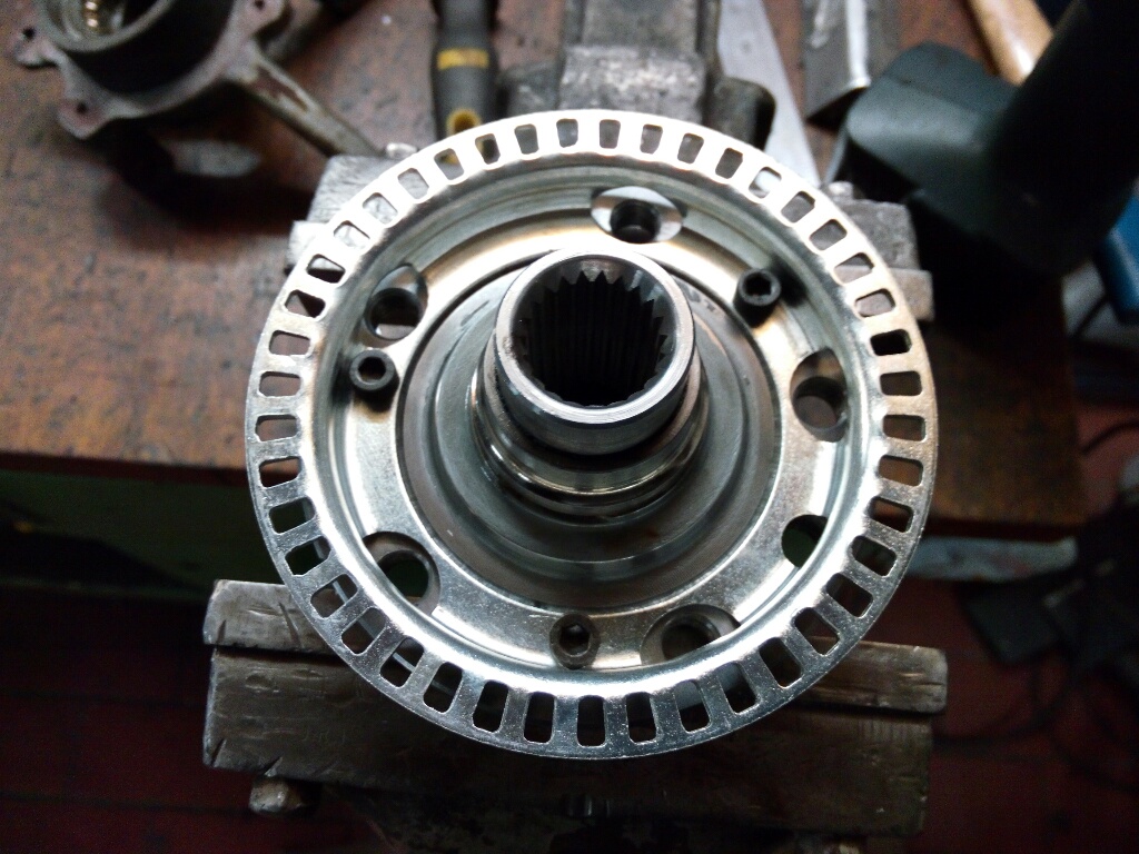

ich bin gerade beim ABS einbau in meinen 2er 16V Turbo. Mir geht es eigentlich wie bei Cekey um das Reifen zerstören. Bei Notbremsungen aus hohen Geschwindigkeiten,
sind die Reifen schnell hinüber. Ich habe mich aus den schon genannten Gründen, für das ABS+EDS Mark 20 entschieden.
BKV Habe ich bereits einen 10 Zoll verbaut, Hauptbremszylinder 25,4mm 2xM12 Anschlüsse kommt zum Einsatz. Die 16V Druckminderer entfallen.
ABS Sensoren an der Hinterachse ist ja plug&play. Vorderachse muss man halt etwas umbauen/anpassen.
Anbei Fotos von der Radnarbe VA.
Gruß,
Marco

mal so ne Frage am Rande, kriegt man die Radnaben ab ohne das das Lager vorne dann Fritte ist?

cekey hat geschrieben:mal so ne Frage am Rande, kriegt man die Radnaben ab ohne das das Lager vorne dann Fritte ist
Radlager ist im Eimer, weil der nabenseitige Innenring in 98% aller Fälle an der Nabe hängenbleibt.

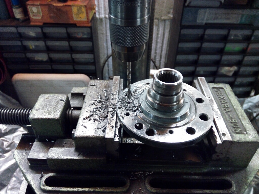

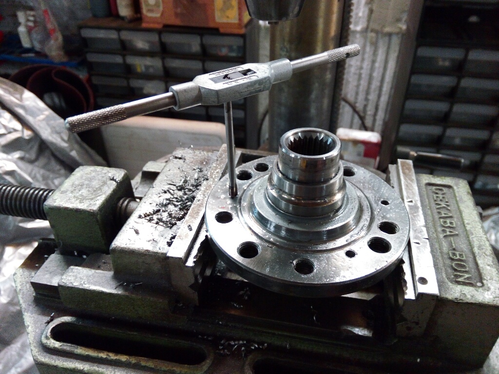

Ich hab den Rotor etwas anders befestigt als Schubkraft und zwar wie original. Genauso angefangen ABS Ring hinten auf die Nabe legen (passt genau an die Kante der Radnabe). Die drei Löcher von hinten durchbohren, von vorne ansenken und mit den originalen Senkkopfschrauben (Kreuzschlitz) von vorne verschrauben. Spart die Gewinde in der Nabe, der ABS Rotor hat schon "Gewinde" für die Schrauben.

Hallo Zusammen,
Dr G60 hat natürlich recht, ich habe die Rotoren anders als VW Original verschraubt. Die Senkschrauben von vorn, zentrieren den Rotor zusätzlich. Viele Wege führen zum Ziel, bei mir diesmal wieder ein anderer als VW.
Das macht aber nichts, ich arbeite hier in Wolfsburg in der Entwicklung für VW, da kann ich Privat auch mal etwas anders machen als der Konzern.
@ Cekey , ich verbaue die Sensoren vorn nicht wie mit den Epytec Haltern. Ich verbaue sie integriert in einem Bremssattel Adapter. Deshalb kann ich dir kein Muster liefern. Du kannst doch die Epytec Halter verwenden.
