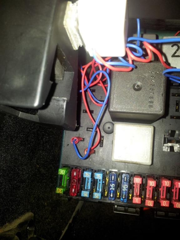

Da kommt der oben genannte Lichtsummer 292 auch rein...53b_89 hat geschrieben:Hallo Burkhart,
ich habe bei mir auch einen selbstgebauten Lichtwarnsummer nachgerüstet und zwar auf den Steckplatz vom Nebelscheinwerferrelais, das bei mir nicht bestückt ist. Dort liegen Masse, Kl. 15 und "Licht ein" an

Hallo Burkhart,Burkhart1 hat geschrieben:Hallo Falk, wäre toll, wenn Du mal schauen könntest, wie es bei Dir geschaltet ist.
Vielen Dank und Gruß
Burkhart
ich muß mal in den nächsten Tagen danach suchen (bin kürzlich umgezogen und einiges ist noch nicht an seinem Platz). Erstmal soviel auf die Schnelle: im Prinzip ist es nur ein Summer/Piepser mit ein wenig Elektronik drumherum, der zwischen Kl. 15 und Licht geschaltet ist, mit einer Zeitverzögerung von ein paar Sekunden, nach denen der Ton aufhört, das Ganze auf die Grundplatte eines ausgedienten Standardrelais mit 4 Kontakten gelötet. Sobald ich was gefunden habe, melde ich mich. Kann ein paar Tage dauern, ich bleibe aber dran, versprochen.
Gruß Falk

Hallo Falk,
alles klar, ich habs jetzt erst mal so geschaltet, ist ein Summer aus dem Baumarkt.
Bin gespannt, wie Deine Schaltung aussieht.
Burkhart
Burkhart

Bitte auf alle Fälle eine Rückwärtsdiode in Reihe zum Summer vorsehen! Eine stinknormale Gleichrichterdiode wie 1N4007 ist ausreichend. Die richtige Polung bekommst Du durch Probieren raus.
Gruß Falk
Gruß Falk

Hi Falk, ok, für was braucht man die?
Gruss
Burkhart

Hi,
Umbauanleitung auf Lichtsummer: http://www.sciroccoforum.de/forum/showt ... iginallook
@Burkhart,
wenn du dich mit Elektronik nicht auskennt, lasse das besser. Nicht das dir der Wagen nachher wegen einem Kabelbrand abfackelt.
Gruß Chirstian
@Burkhart,
Gruß Chirstian
