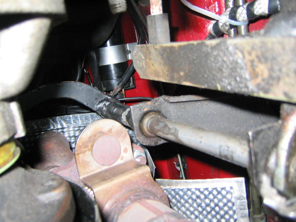

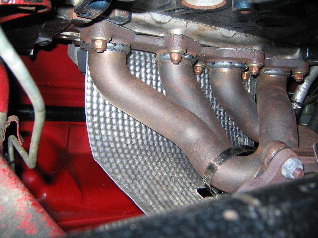

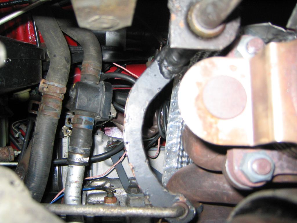

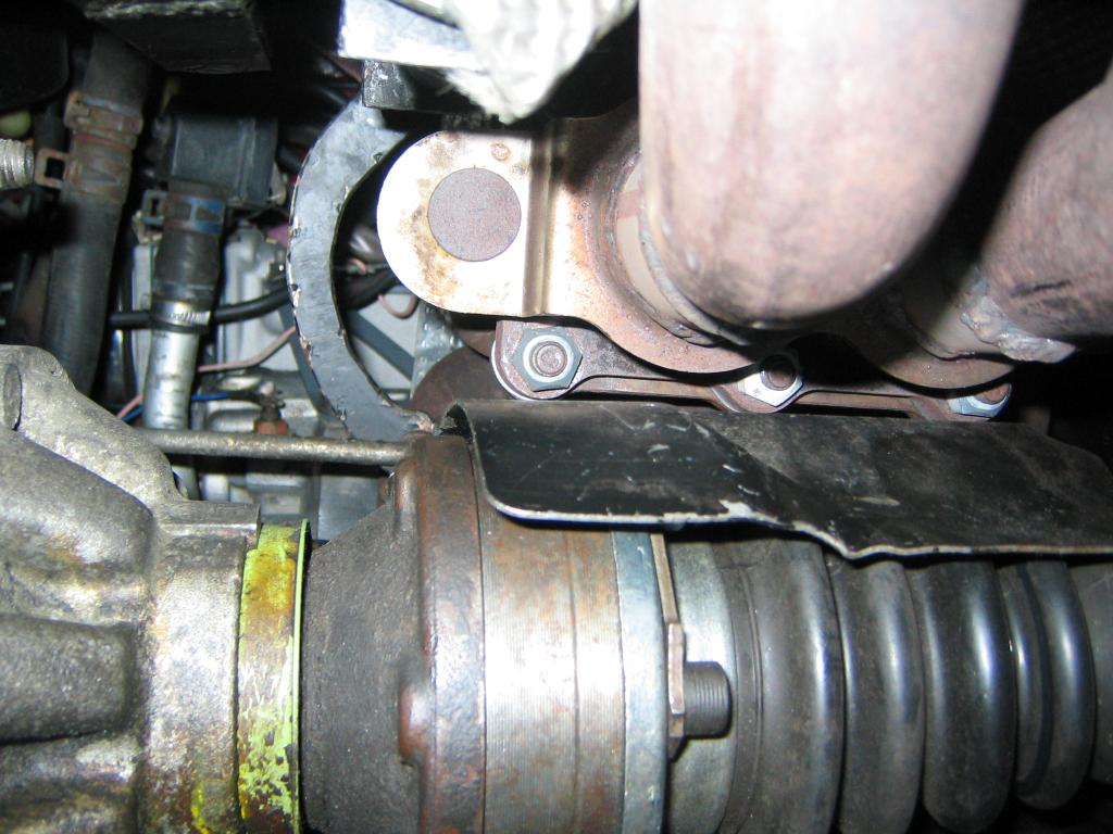

@COB:
Der Krümmer selbst passt ja 1 zu 1 an den Kopf des PL oder KR.
Allerdings wandert dieser mit seinem Anschlussflansch Richtung Fahrerseite, so dass es dort zu Komplikationen mit der Schaltung kommt.
Der ABF Krümmer verhindert einen Schaltvorgang, da der Ausleger am Krümmer anstößt.
Ich habe diesen Ausleger durch einen Sichelförmigen Ausleger ersetzt, so das dieser beim Schalten um den Krümmer herum geht.
Die Schaltwege haben sich nicht verändert und das System funktioniert.
Ich werde beim nächsten Mal auf der Bühne Fotos machen.
Desweiteren habe ich den unteren Rohrverlauf neu geeschweißt und angepasst.
Am Lenkgetriebe stößt soweit kein Rohr an.
Grüße
Michael
Grüße
Michael

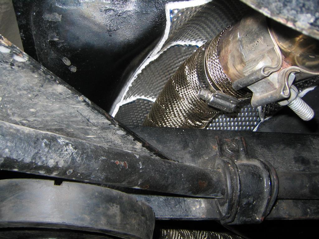

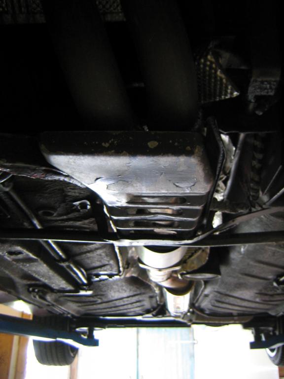

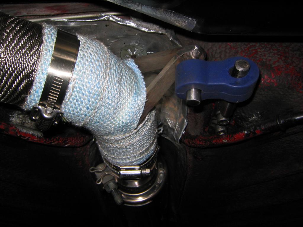

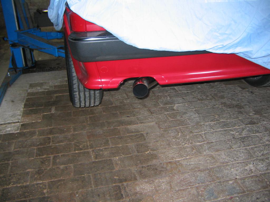

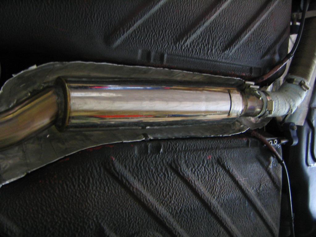

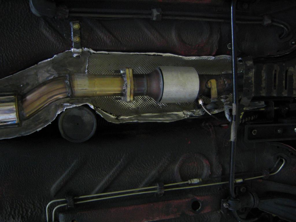

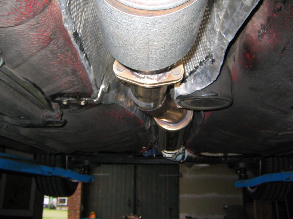

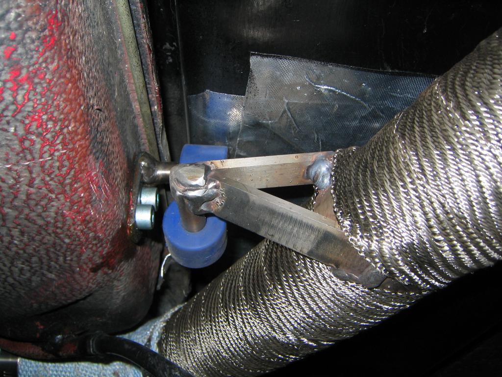

So hier noch ein paar Bilder vom Friedrich Motorsport Auspuff.
Wie gesagt, die Anlage ist Gruppe A und hat nur sehr bescheiden gepasst.
Es waren deutliche Anpassungsarbeiten erforderlich, bis alles ohne klappern gesessen hat.

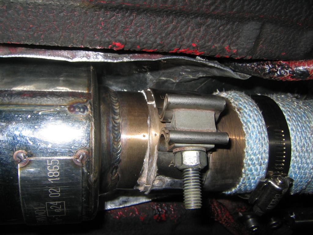

Sieht ja zT ganz schön wild aus, aber wenn es funktioniert.
Was mich mal interessieren würde:
1. Der Durchmesser von den Rohren und was das für Schellen sind, die sehen gut aus und machen was her, wo hast du dir her ? Ich muss meinen auch noch mal richten und meine jetzigen Schellen scheinen suboptimal. Der hängt in der Ecke hinten vorm Achsbogen mehr als üblich durch.
2. Schwingt die nicht ab und an ungünstig beim Gasgeben ? Meine hat nach dem Katalysator einen Konus mit Brennring und die Schrauben sind mit Federn bestückt, die den Konus zusammendrücken, do das das arbeiten kann, wenn der Motor beim Gasgeben nach hinten kippt.

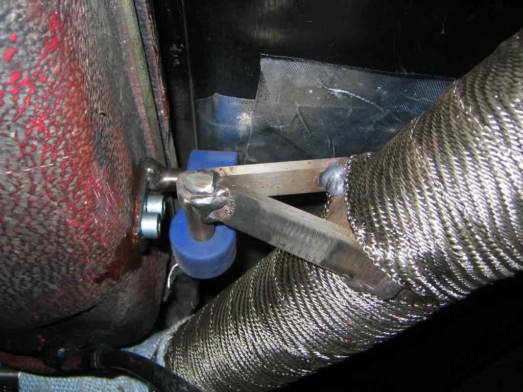

Hi,
auf die Idee muß man erstmal kommen.
Mal als Frage, paßt die Krümmer/Hosenrohrkombination unten denn mittig im Tunnel oder mußtest du das Hosenrohr auch umschweißen?
Gruß Christian
P.S. Gute Idee mit den Haltern hinter dem MSD. Ich glaube die werde ich bei meinem auch nachbauen. Bei mir ist ziemlich viel Last auf das vordere Gummi(am Kat), denke da dürfte das gut helfen.
Gruß Christian

der Rohrdurchmesser ist 63,5mm Außen. Also werden es so 60mm im Innern sein.
Die Schellen sind vom Turbo Zentrum Berlin, kosten knappe 10€ / Stück und verfügen über einen Bolzen mit 10.9 Festigkeit.
Die Schellen können angezogen werden ohne Ende. Ein genaues Drehmoment habe ich nicht, aber alles was mit Knarre möglich war habe ich gezogen.
Die Rohre sind gut verbunden und verdrehen sich auch nicht.
Der Motor kann ohne Probleme kippen, da das Hosenrohr mit einem Kompensator entkoppelt montiert ist.
Die Abgasanlage schwingt auch bei starken Ausschlägen und Bewegungen des Motors nicht bedeutsam.
Es klappert nirgends und behält auch im warmen Zustand seine Form.
Das Hosenrohr musste komplett angepasst werden. Die Rohre waren zu lang für den ABF Krümmer und kamen auch nicht an der richtigen Stelle in den Mitteltunnel.
Der Metallkat wurde dann direkt an das Hosenrohr geschweißt, so wie es auch original der Fall ist.
Die Sensoren für Gemisch und Temperatur sitzen dann kurz vor dem Kat.
Die Anlage ist in diesem Zustand jetzt ca. 2000km gelaufen und arbeitet noch tadellos.
