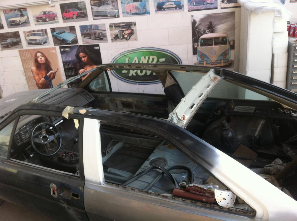

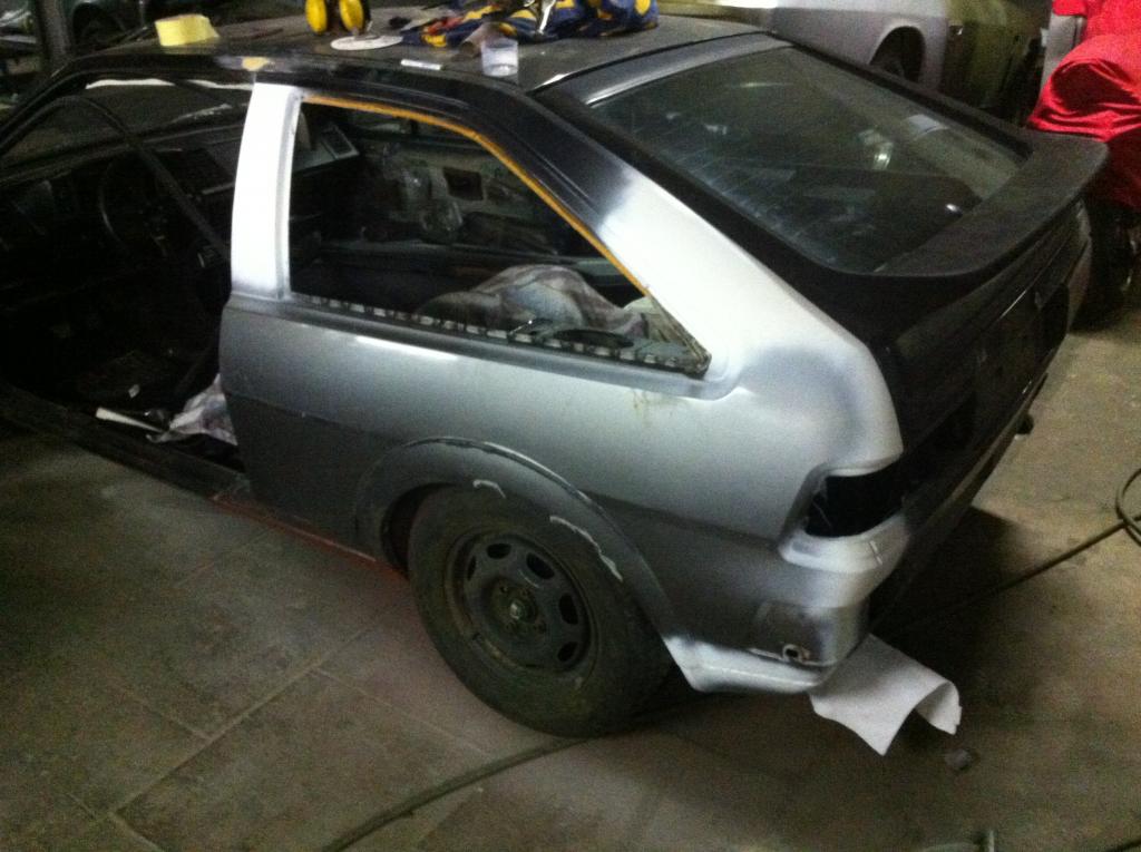

Die Übergänge vom Seitenteil sind jetzt gefüllert und warten auf weitere Bearbeitung vor der Lackierung. Vorher müssen aber noch einige Arbeiten erledigt werden...

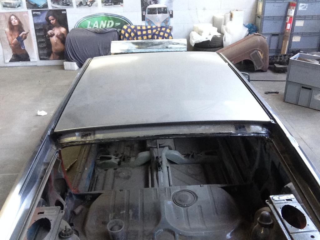

Das Dach habe ich abgeholt und werde es in der nächsten Zeit einsetzen.
MfG Dirk
MfG Dirk

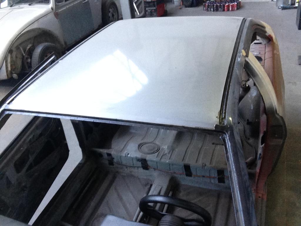

Hallo Zusammen!
Leider ist in der letzten Zeit nicht wirklich viel passiert da ich beruflich viel zu tun hatte und andere Projekte Vorrang hatten
Naja die Dachhaut ist drin und nun geht es mit den Lackiervorarbeiten weiter...
Mfg Dirk
Mfg Dirk

Tolle Arbeit.
Kannst du den Dachhautwechsel vielleicht nochmal detailierter dokumentieren?

Naja weitere Fotos dazu habe ich leider vergessen zu machen...
Ist aber immer gleich:
Altteil entfernen, Neuteil/Austauschteil anpassen, verschweißen, versiegeln und fertig.
Mfg Dirk
Mfg Dirk
