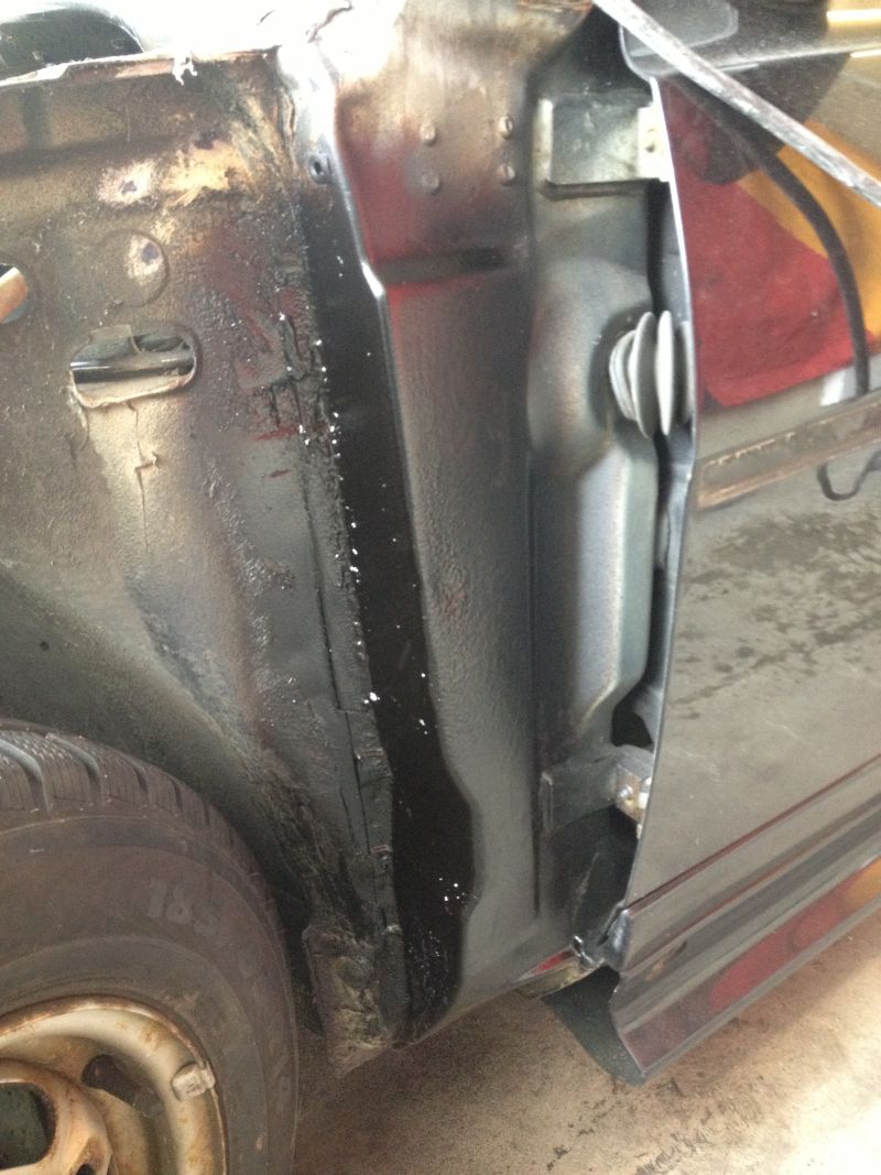

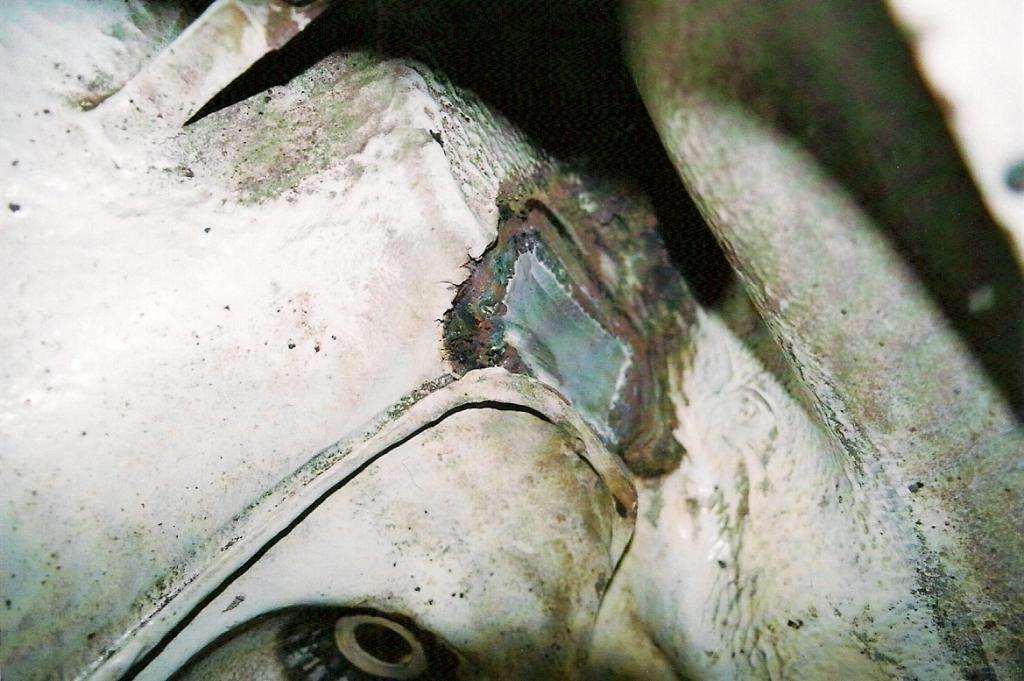

Heute ging doch einiges.
Großzügig ausgeschnitten
Blech angepasst und gepunktet
Sauber abgeschweißt, geglättet, grundiert, und mit Unterbodenschutz versiegelt FERTIG

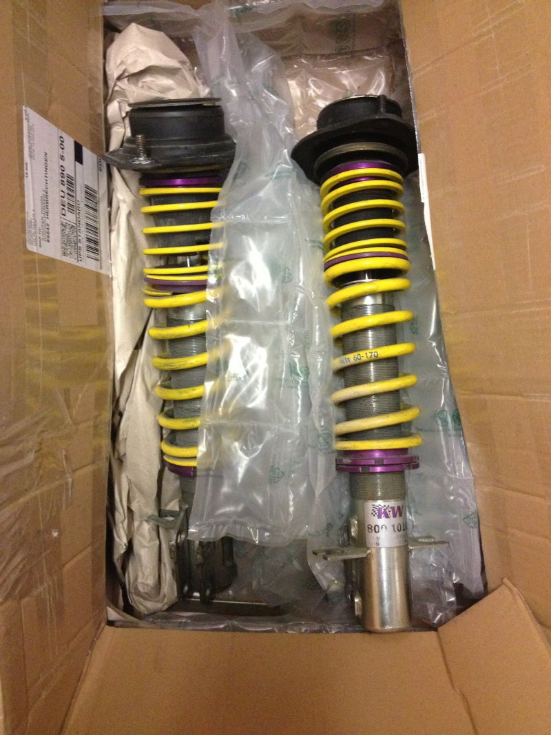

KW Gewinde von der shopping Tour

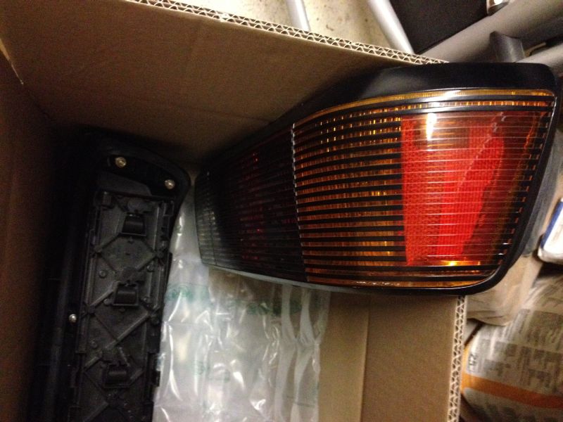

US Rückleuchten
Und noch weiteren Pfusch am Bau entdeckt beim entfernen der Türverkleidung
Sowas ist zum
Jetzt müssen noch die Türen weg, hoffentlich sehen die unter der Leiste noch gut aus und es muss nix weltbewegendes gemacht werden. Die Frontscheibe raus drücken. Dann gehts evtl am Wochenende in richtung Lackierer.

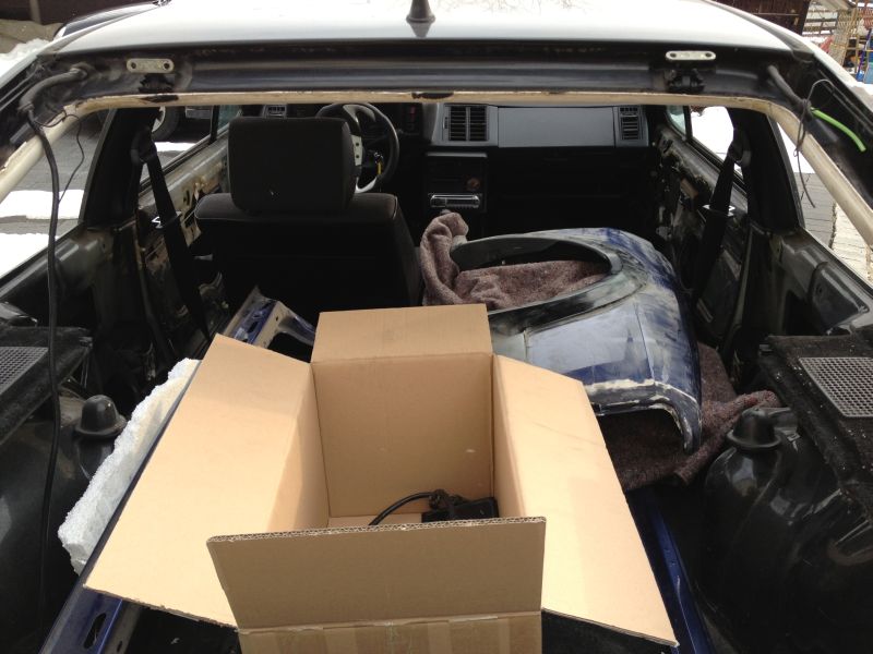

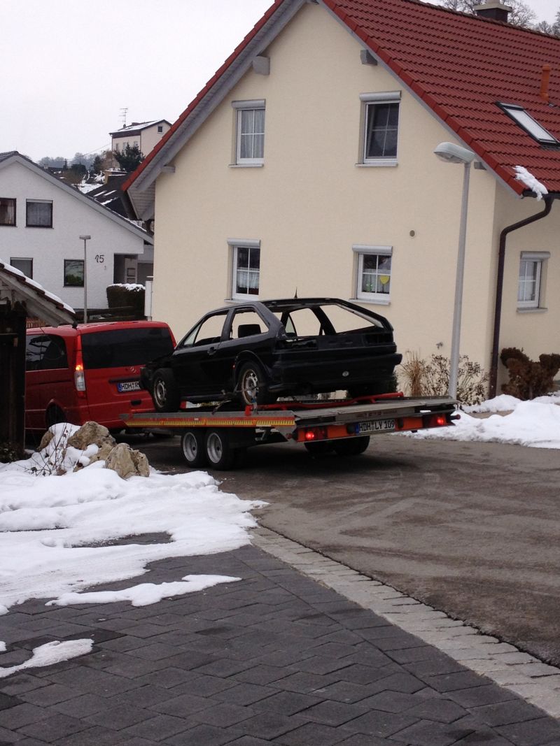

Breaking News
Noch schnell alle sache für den weg gepackt
Abschiedsbild
Und nu isser weg
Für den zusammenbau brauch ich jetzt noch ne neue Front und Heckscheibe. Die Frontscheibe ist bei Ausbau an nem großen Steinschlag eingerissen, war aber vorauszusehen. Und die Heckscheibe muss einer Lochlosen weichen. Der Auspuff muss auch noch bestellt werden
dann hab ich eigentlich vorläufig alles beieinander.
Mein Lackierer meinete das ich ihn in 2 Wochen wieder bei mir hab. Wäre klasse wenn des klappen würde. Dann wäre der Saisonstart zm 1.4 Machbar
Nächste Woche werd ich ihn mal in der Lackierkammer besuchen und mal ein paar Bilder für euch machen.

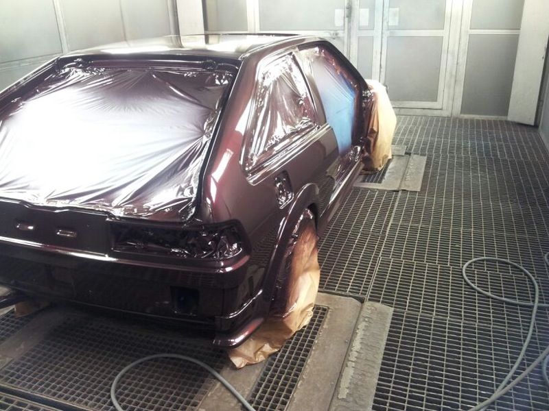

Aber nun mal ein paar schöne neue Bilder von meinem Lackierer was der so die woche über getrieben hat.
C Säule Aufgeschweißt
Gespachtelt und geschliffen
gefüllert
In der Lackierkabine
Farbe bzw Feuer FREI!!!!!
