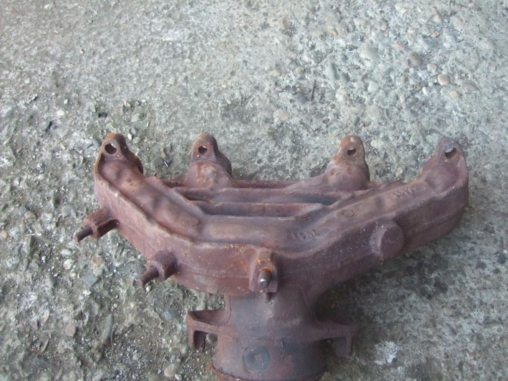

Organspender hat geschrieben:Der DX Krümmer mit Kugelflansch hat eine Blindschraube! :grins:
Hatte ich zwar schon erwähnt, aber ich mach auch gern ein Foto.
Also meine 2 DX Krümmer die schon hatte hatte keiner ein Loch bzw. Blindstopfen. Ich denke das deiner schon mal Bearbeitet wurde.
Maik hat geschrieben:Fotos sind toll :)
Hier von meinem.

Definitiv keine Blindschraube....

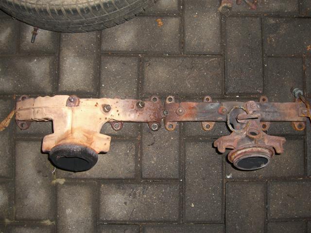

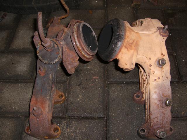

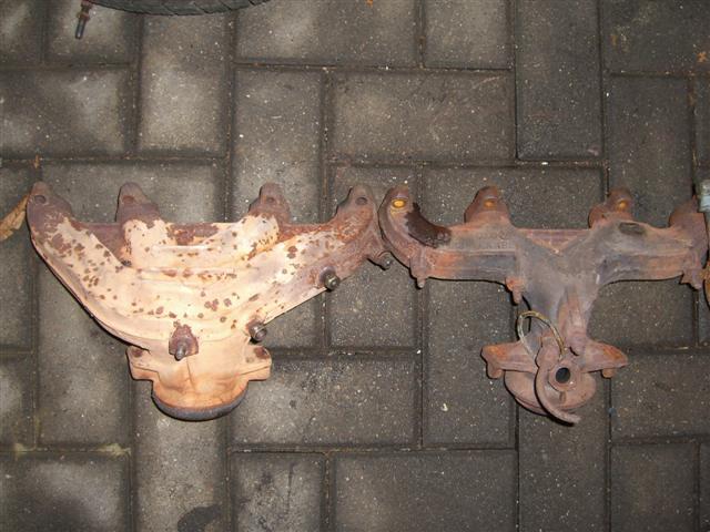

Maggus hat geschrieben:Also meine 2 DX Krümmer die schon hatte hatte keiner ein Loch bzw. Blindstopfen. Ich denke das deiner schon mal Bearbeitet wurde.

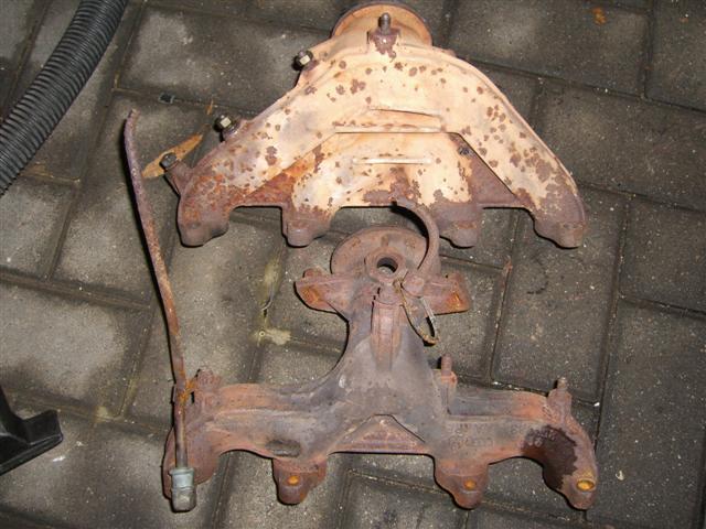

Hier von meinem.[ATTACH=CONFIG]63884[/ATTACH][ATTACH=CONFIG]63883[/ATTACH][ATTACH=CONFIG]63885[/ATTACH]

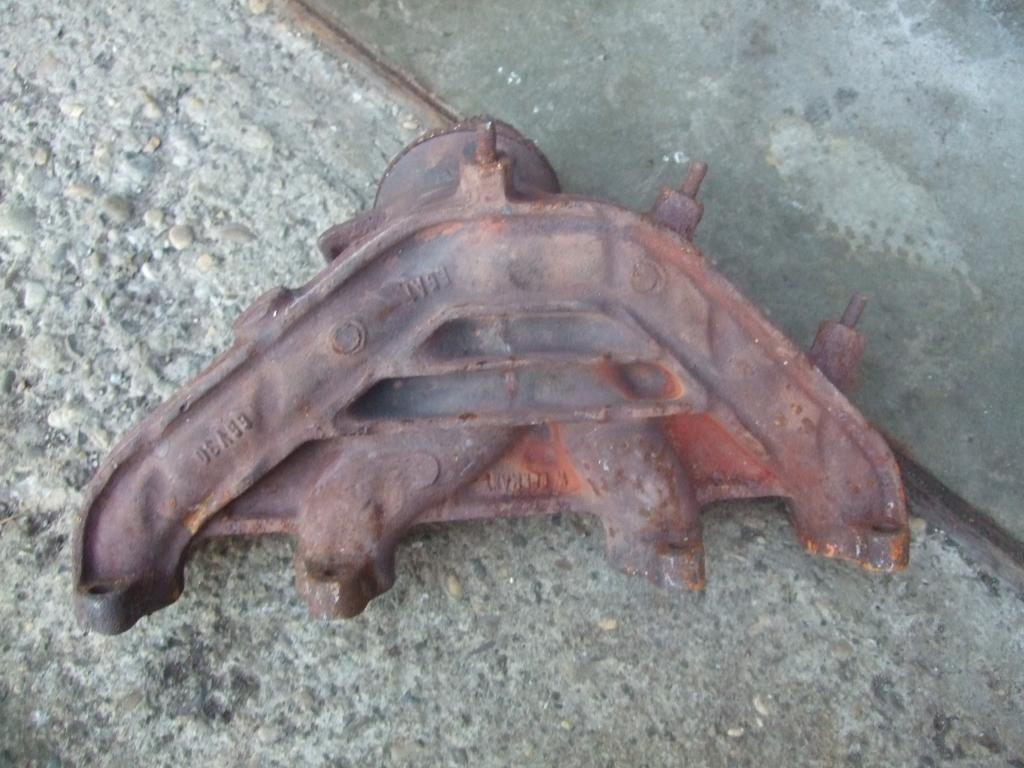

Der gezeigte Krümmer kann auch einer vom JB sein. Der wurde ebenfalls in den späteren Baujahren mit Kugelflansch ausgeliefert. Ob sich ein Krümmerumbau von JH auf JB lohnt sei mal dahingestellt.
Hier mal paar Vergleichsfotos JH/JB:

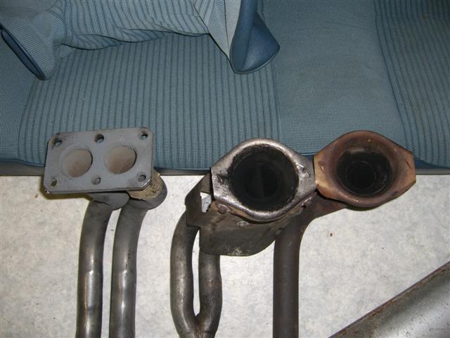

"Richtige" 1erGti-Krümmer mit zugehörigem Hosenrohr sehen so aus:
Gruß André

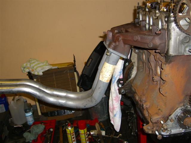

Ich habe nun Bilder und Erklärungen geliefert. Was brauchst Du noch? Und ja- ich kenne mich mit Krümmern und dazugehörigen Hosenrohren etwas aus, habe die Bilder ja aus meinem Teilefundus gemacht. Auch verschiedene Möglichkeiten probierte ich aus.
Also nicht meckern sondern konkret fragen.
