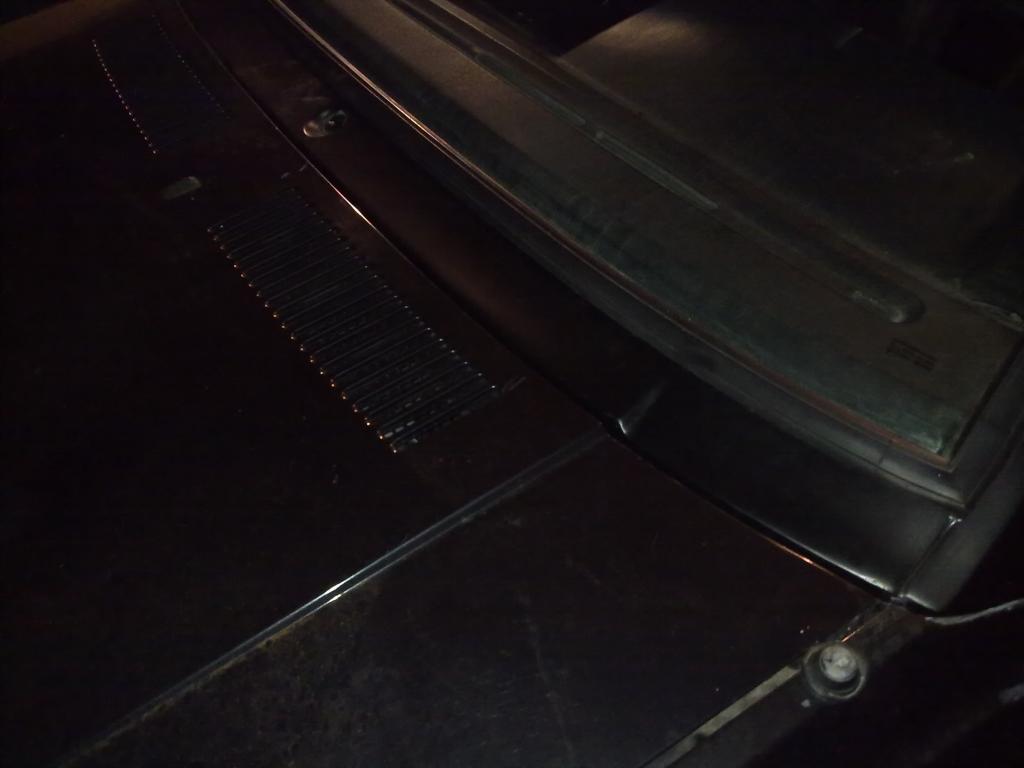

So das Loch ist zu Bild ist im Anhang.
Hab noch ein weiteres Problem. Sind die Aufnahmen in der Karosse Scirocco 2 mit Einarwischer gleich den Aufnahmen Scirocco 2 mit "normalem" Scheibenwischer ?
Grüße Andi

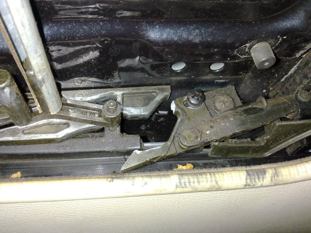

So gibt mal wieder was neues. Hab mir ein Einarmwischer von FK bestellt aber der ist leider etwas zu groß. Werd mir den orginalen vom 2er Rocco über Classicparts ordern.
Als nächstes mal dem Schiebedach gewidmet. Leider musst ich feststellen das es nicht nur ne Einstellungssache ist aber seht selbst .
Gibts diese Schlitten noch neu ??
Grüße Andi

Für die Schienen wird der hier!Klick!, vielleicht der scirocco_dave helfen können!
