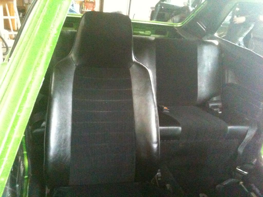

Und weiter gehts...
Der gelieferte Himmel ist der falsche... Trotz ausdrücklicher Bestellung für Scirocco 1 kam einer für den Golf. Naja. Hab einfach mal versucht, den orig. Himmel in die Waschmaschine zu stecken. Hab garnicht erwartet, dass das Ergebnis so gut ist !
Gestern dann den hinteren Teppich gereinigt, die Türholme mit Leder beklebt, Gurte eingebaut und Rücksitzbank und Sitz rein (Fahrersitzt bleibt noch draußen, bis die Elektrik fertig ist).
Die nächsten Tage dann noch Bremsen vorn einbauen, Schaltgestänge einbauen, Antriebswellen festmachen, Einspritzung draufbauen und wenn der Himmel drin ist, Scheiben rein. So langsam sehe ich Licht am Ende des Tunnels :)
