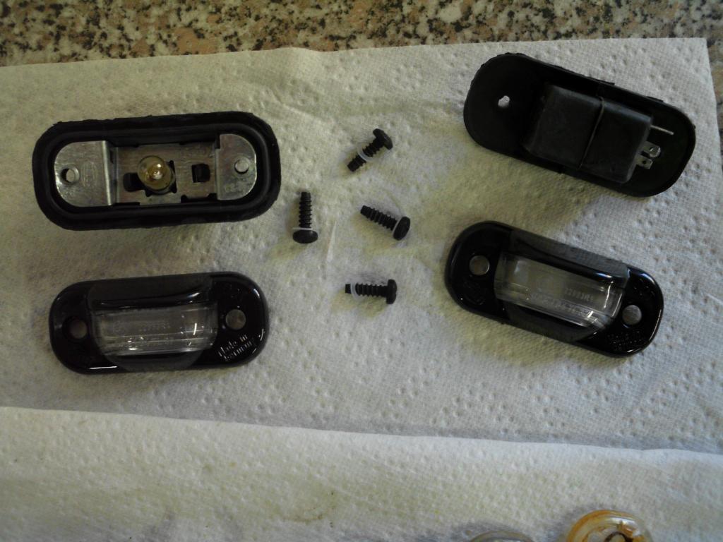

von scidriver
hab es heute endlich mal geschafft bei VW vorbeizufahren und die Kennzeichenleuchten vom Audi abzuholen. Teilenummer bei VW/AUDI ist 443943021A. Das ist das komplette Set: Leuchte, Lampenträger, Dichtungsring, 2x Schrauben mit Unterlegscheiben, 2x große Gummitüllen für den Lampenträger sowie Glühbirne. Preis inkl. Märchensteuer = 10,59 Euro pro Stück. Ansonsten passt es Plug and Play und sieht gut aus. Habs kurz angeschlossen. Meines Erachtens besser als die originale Variante oder die vom Golf I, da die Gummitülle natürlich einfach vor Wasser schützt.
Bilder anbei:
