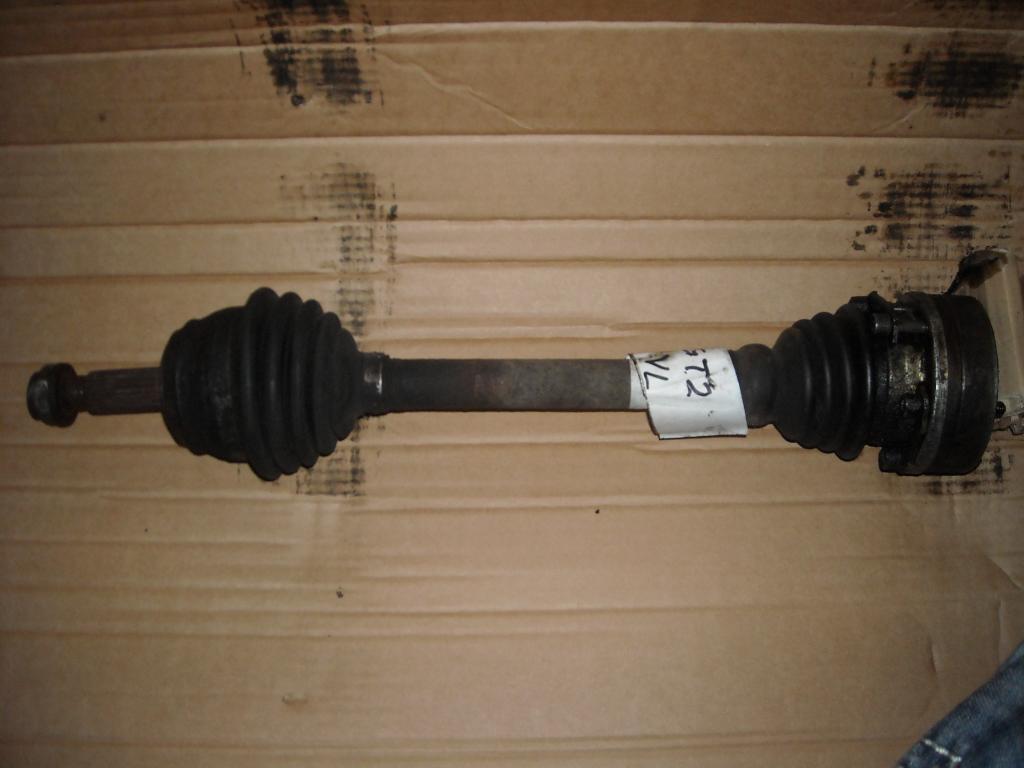

Gerade war mein Laufbursche da und hat mir was Schönes gebracht:
Meine Neue Antriebswelle für die Fahrerseite, Sie bleibt zwar noch etwas Liegen, da ich mit dem Umbau auf das fahrwerk warte, ist ja eh ein abwasch.
Gibt es bei der Antriebswelle etwas Worauf ich achten muss? Getriebeseitig, gibts da ne Vorgabe (Drehmoment)?
Wenn ich die Achmutter aufschraube, eindach Anziehen oder wie hinten auf Spiel achten?

skaw
- Beiträge: 47
- Registriert: Di 26. Apr 2011, 12:54
AW: Neues Auto Scirocco 2
Hast du beim Kauf auf die Fahrgestellnummer geachtet? Soweit ich weiß, gab es da mal ne Änderung, was die Länge betrifft.

Habe das vorher Kontrolliert. Die ist zwar vom Selben Modell auch Jahrgang etc. gleich, aber ich habe schlechte erfahrungen gemacht =P

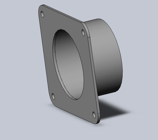

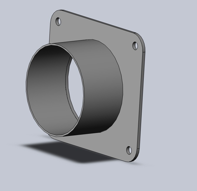

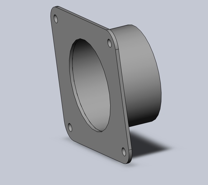

So habe noch was neus, Allerdings nur Entwurf, bin gerade bissle was am Zeichnen, hier erstmal was Simples^^
Für den Luftfilterkasten besore ich noch Rohr und so, hier Schonmal der Ansaugstutzen den man nachher sieht. Vor die Öffnung kommt noch ein Gitter, damit nicht ALLES im Filterkasten landet.
-- Wie isoliere ich am Besten das Rohr Nachher im Motorraum (Wegen der Hitze vom Motor)? --
