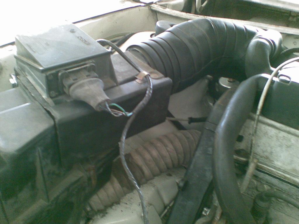

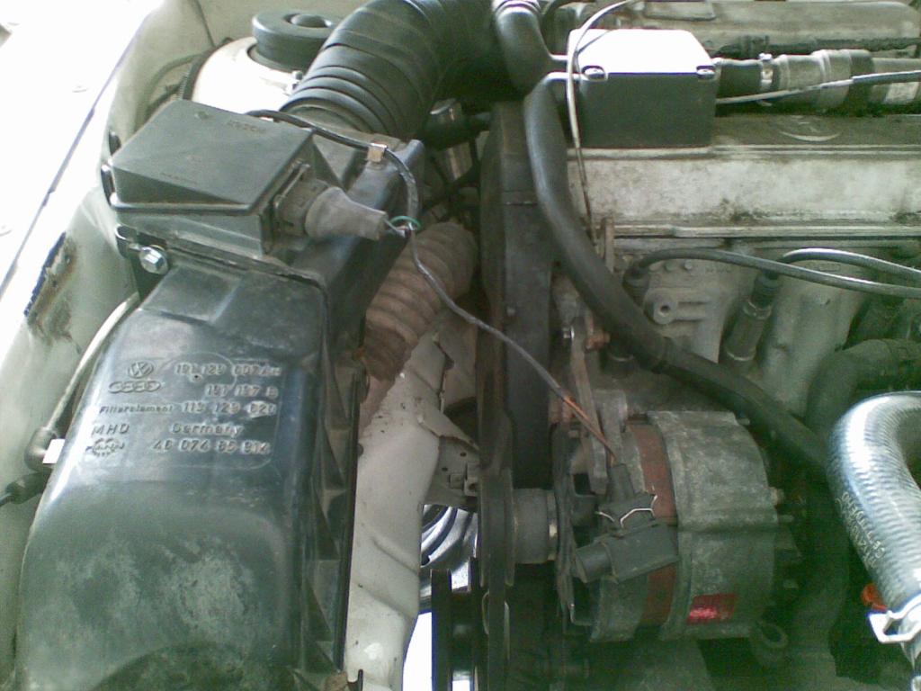

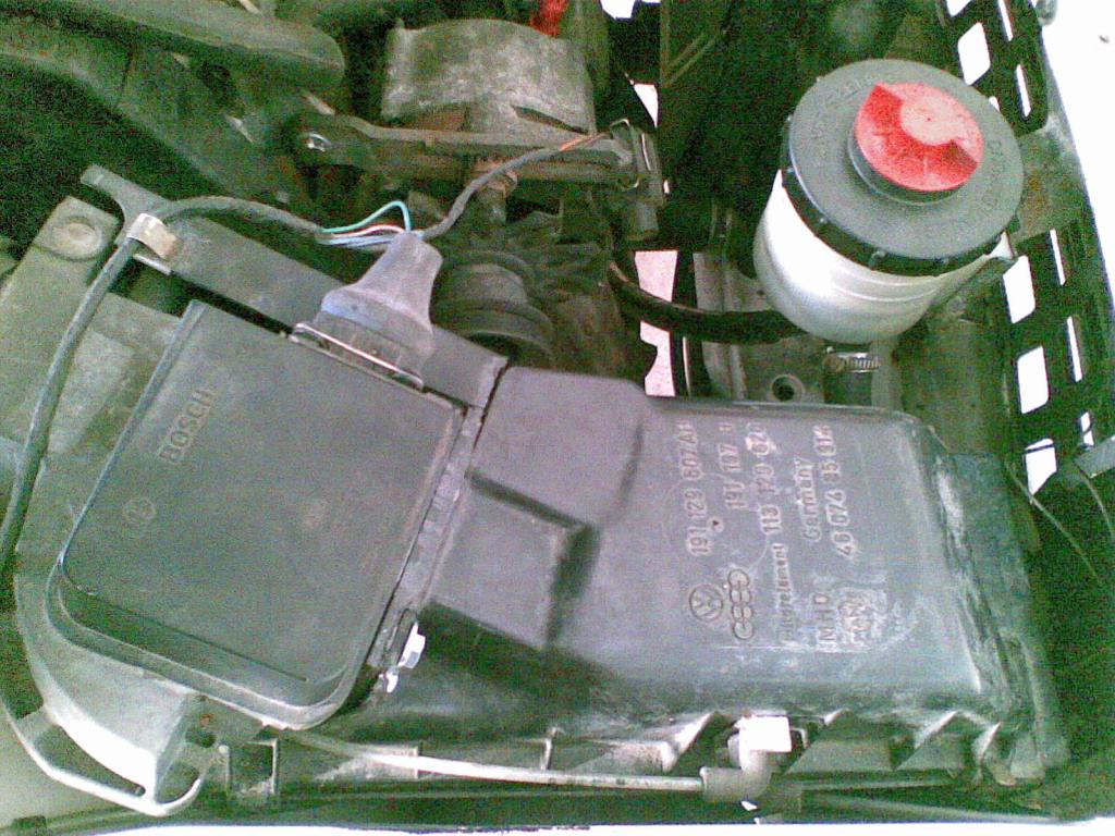

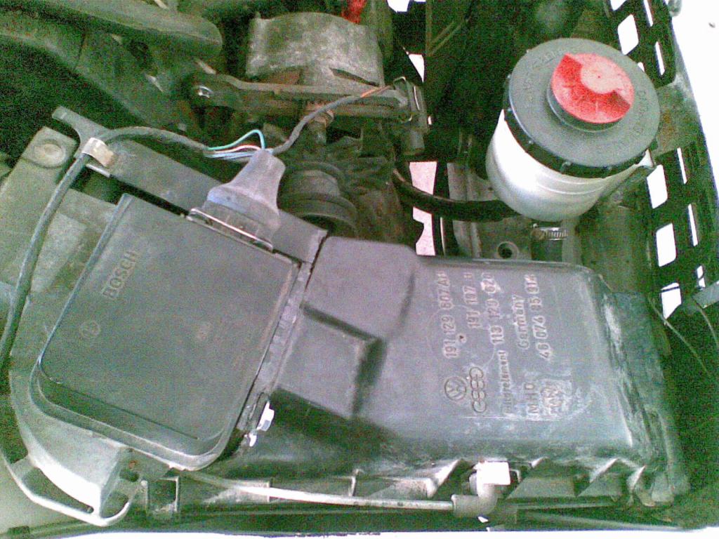

Ich hab den Luftfilter von nem Golf drinnen und den Anschluss vom Luftmassenmesser vom Passat angeklebt und geschraubt.
Den Deckel vom LMM hab ich abgemacht abgesägt/0,5mm tiefergelegt und wieder aufgeklebt. Dann geht auch die Haube zu.
Den Schlauch vom Passat hab ich gekürzt, nen Dicken O-Ring in die Falte damit die Schlauchklemme ihn nicht zusammendrückt.
Fahr einfach mal zum normalen Tüv und frag nach, das kostet nichts und wird dir weiter helfen, die tragen sowas normalerweise locker ein da muss mann nicht zu nem Tuner fahren und ne menge Asche liegen lassen.
