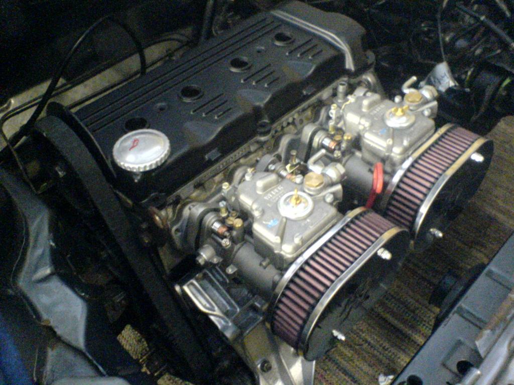

So sieht das momentan aus.
Der Dateianhang 16V Weber.jpg existiert nicht mehr.

Herrlich! :sabber:

Hallo.Habe auch vor kurzem günstig zwei 45 Weber erstanden,voller Stolz bin ich zum Tüv gefahren um das mit der Eintragung zu klären,mein Prüfer sagte,er braucht ein Gutachten/ABE. Habe bis jetzt noch kein Gutachten oder ähnliches finden können,wie macht ihr das mit der Eintragung????????? Danke. Gruß Oli.

Dank alter 07er mit Bestandsschutz --> gar nicht. ^^

Von Dbilas gibts ein Weberkit mit Gutachten, da musste mal schauen ob du denen irgendwie da GA aus den Rippen leiern kannst...
@Zick: Meinst du nicht dass der 2L als Hanghuber mit der drehsauigen Weberabstimmung etwas grenzwertig werden könnte? Wenn du noch platz hast versuch dich mal an längeren Trichtern, damit wirds nicht ganz so hochtourig ;-)

Hanghuber oder Langhuber? :-D Nee, das passt schon. Fahren mehrere Bekannte ebenfalls in der 9A/KR-Kombination und funktioniert problemlos. Lange Trichter habe ich aber zum Testen gleich mitbestellt, das können die dann beim Abstimmen auf dem Prüfstand entscheiden.
