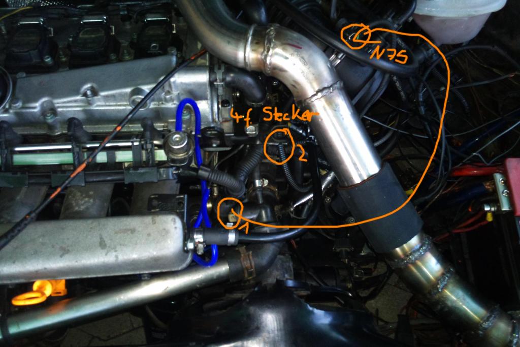

dank der Kabelfarben von Schubi habe ich den N75 entdeckt ;-) . Hatte den auf dem 2 fach Steckanschluß vom Kühlmittelsensor. Hatte sich nach Lage und Steckerform falsch ergeben ;-) .
Daraus ergibt aber sofort die nächste Frage. Muß der Kühlmittelsensor belegt sein? Es gibt ja den 4 fach Stecker, ca 20cm weiter hinten. Hänge gleich noch Bilder an, wo man es sieht. Der ist jedenfalls belegt. Der 2 fach nun nicht mehr. Ich vermute, das der 2fach Stecker einfach dem Seriencockpit dient und für mich nicht erforderlich ist? Muß mal durchmessen, ob mein Cockpitinstrument so eine Anzeige bekommt.

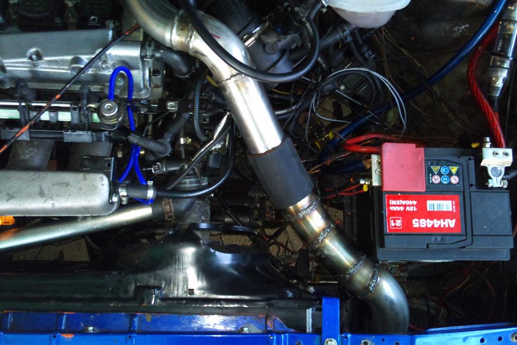

Mal so just for fun ein Überblickbild. So siehts im moment aus. Habe ne kleinere Batterie geholt, damit die Ladeluftverrohrung da lang passt. Oben gehts gerade noch mit der Höhe vom Rohr. Werde das die Tage mal noch "aufhübschen". Erstmal soll funktionieren.
Hier zu sehen: Stecker vom N75 (Pos 1), der am Wasserfühler war ;-) . Nun da nicht mehr. 4 fach Stecker(Pos 2) weiter hinten ist am Pfeil. Der reicht dann vermutlich aus, ja?
