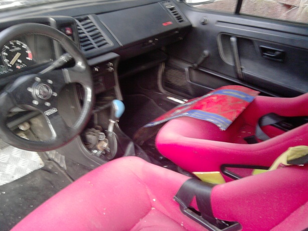

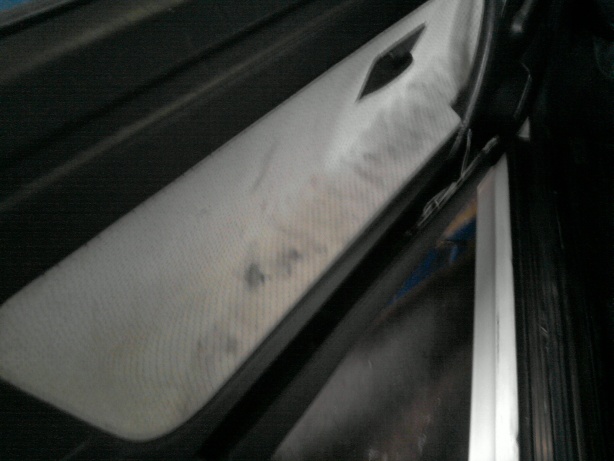

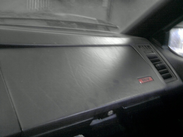

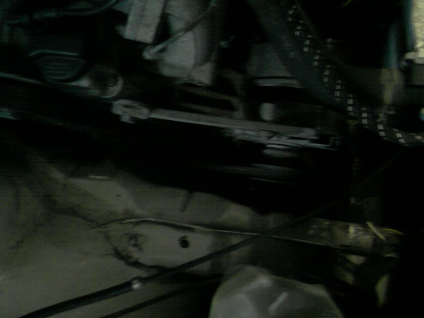

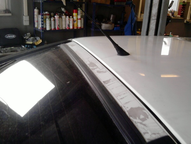

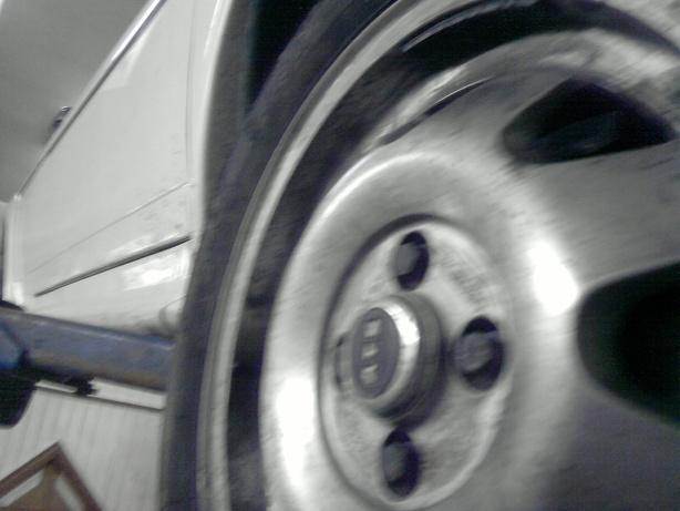

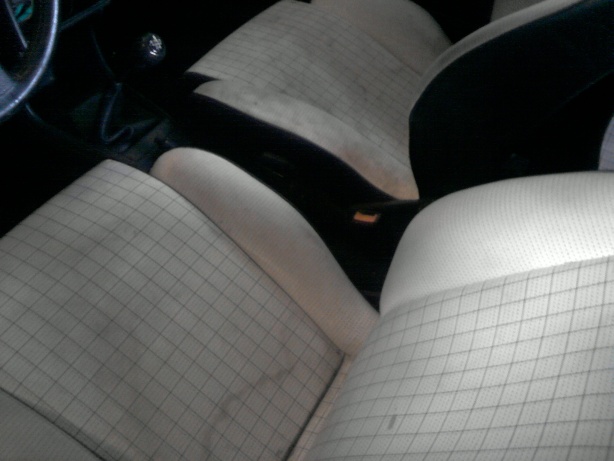

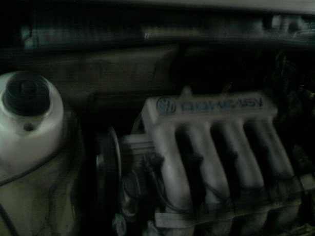

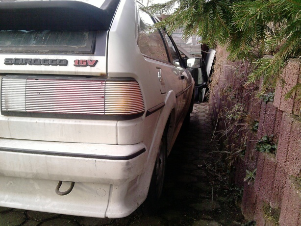

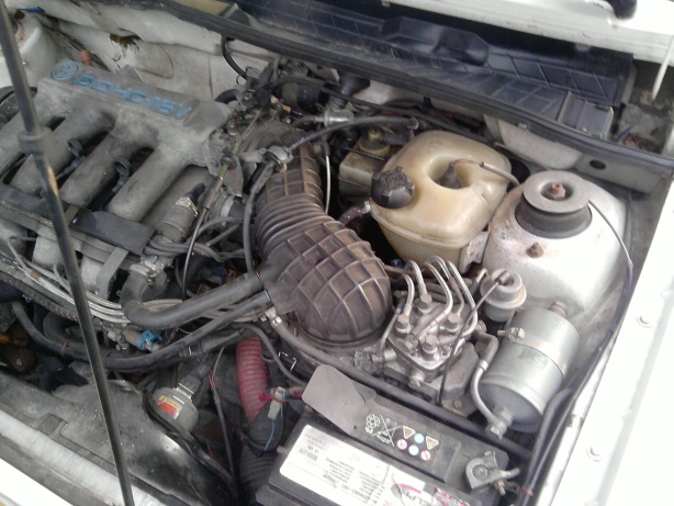

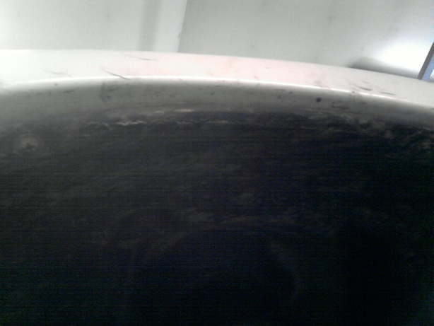

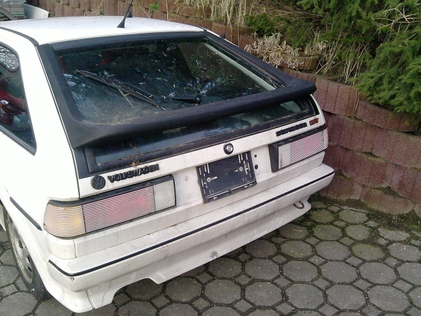

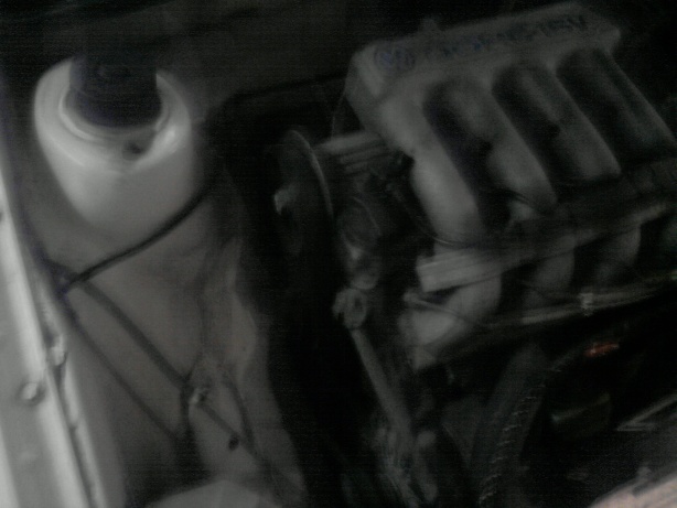

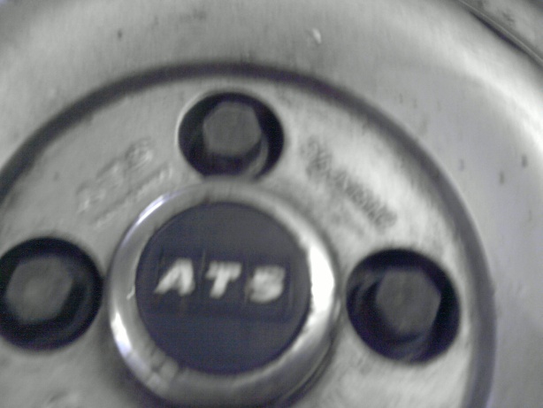

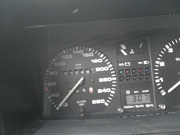

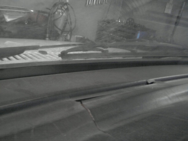

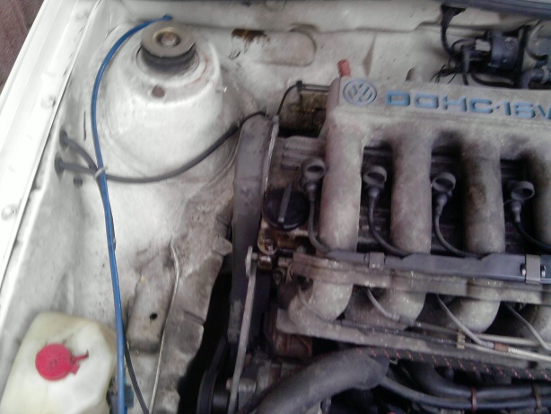

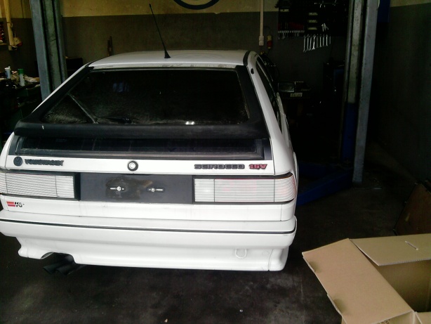

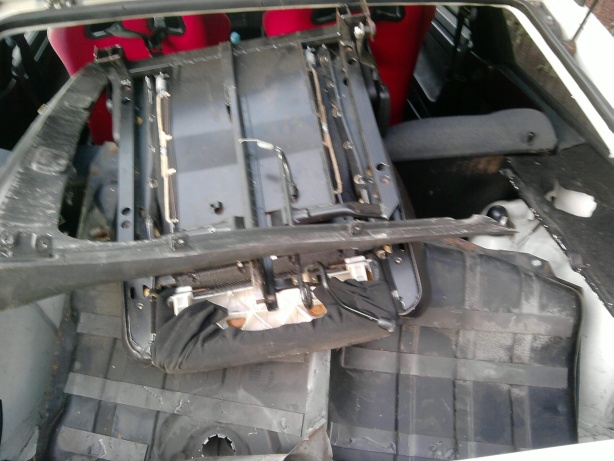

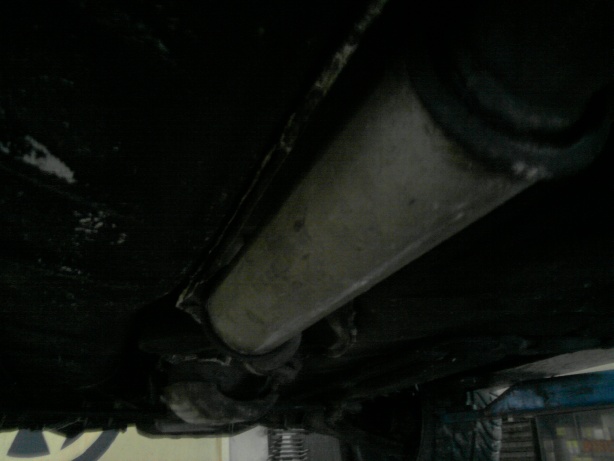

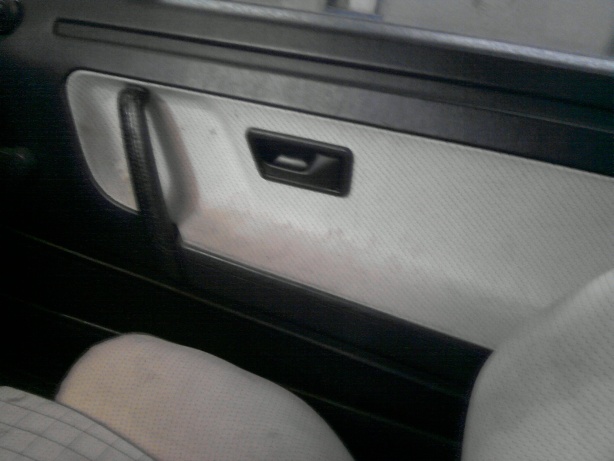

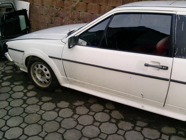

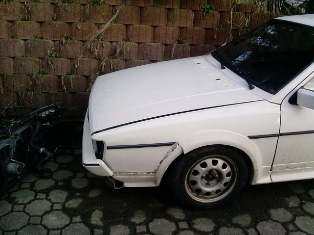

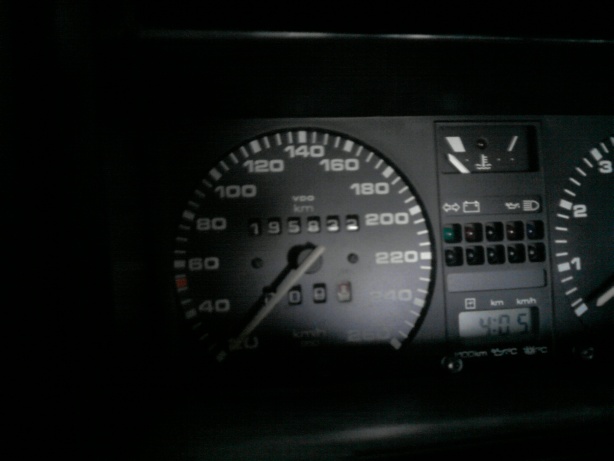

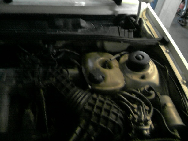

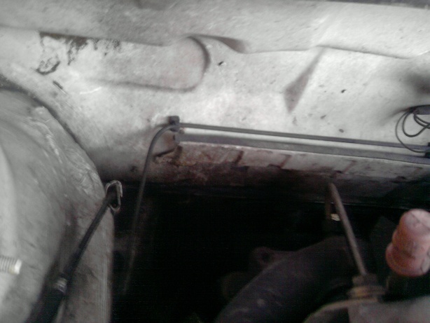

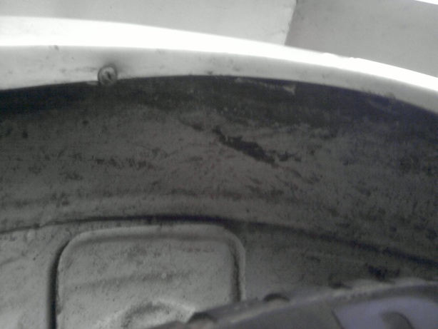

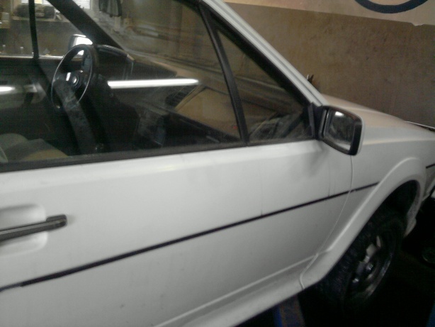

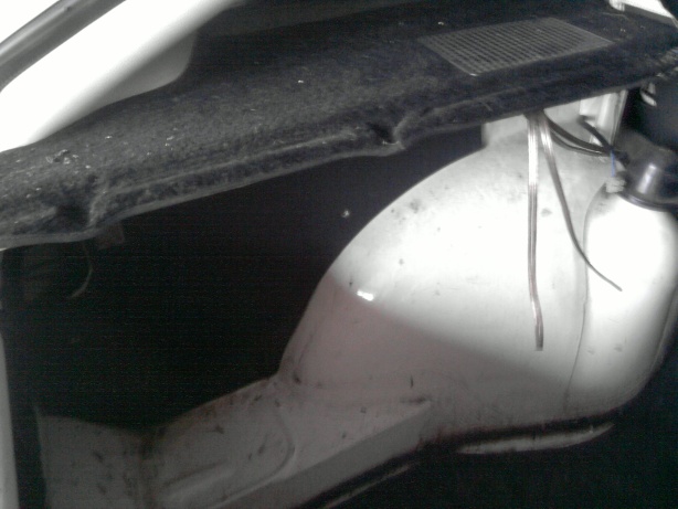

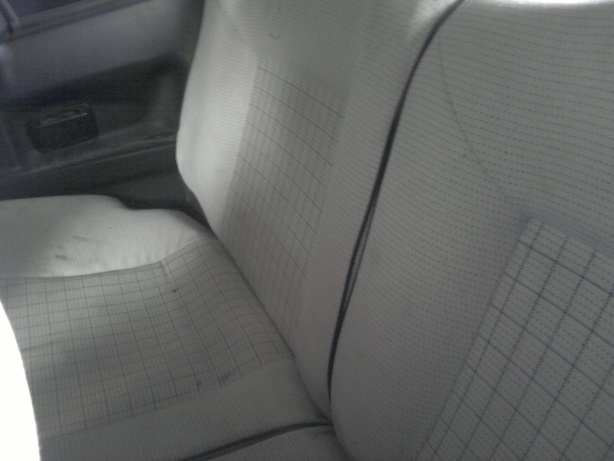

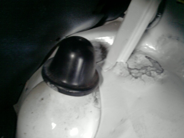

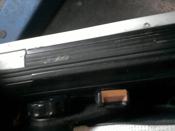

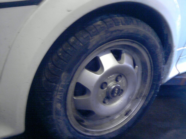

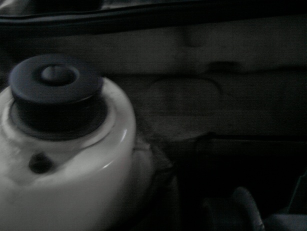

So, bin zurück.
Sieht soweit Unfallfrei aus, hätte aber Pflege nötig.
Gefundene Mängel:
-Im Kofferraum rechter Dom Durchrostung an der brühmten Tankrohrbefestigung.
-Innenraum braucht komplettreinigung XXXL
-Unterboden wurde Beidseitig schon Geschweisst. Neuer U-Schutz und Reperaturbleche Sichtbar, ansonsten siehts von unten gar nicht so Übel aus.
-2 Beifahrersitze verbaut
-Lehnenverstellung am Fahrer(Beifahrer) Sitz ohne Funktion.
-Endtopf Stark angerostet
-Armaturenbrett rissig.
-Motor läuft rund aber Hydros klappern.
Leider konnt ich ums verrecken meine Digicam nicht finden, daher müsst ihr euch mit den zweitklassigen Fotos vom Handy begnügen
Ales in allem würd ich sagen, den kann mann schon wieder Herrichten, aber obs die 2000€ Wert ist? Muss jeder selbst entscheiden.

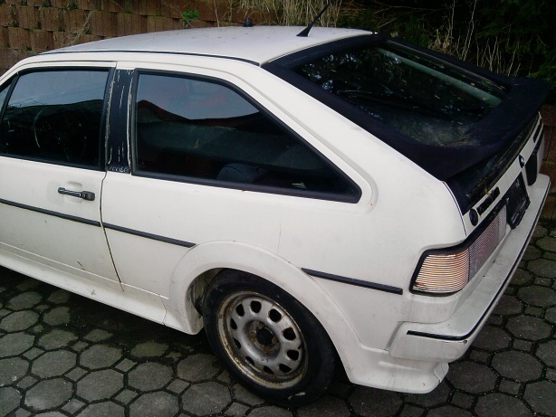

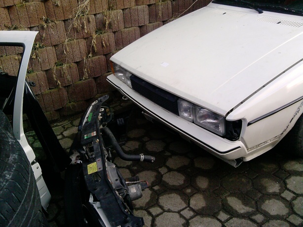

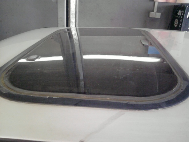

- Maggus
- Beiträge: 5316
AW: ebay angebot seriös ?
Nr.2
Den gibt er für 1300€ ab.
Tank usw. liegt hinten drin

Vorab, SUPER Aktion
Zum Rocco:
Find den ersten gar nicht sooooo übel. Ist zwar was dran zu machen, aber dann...
Ok ich glaub 2000 würde ich auch nie und nimmer geben.
Zum Rocco:

erstmal Super das du guggen gefahren bist !!!!! ach du schande ey is das ne möhre .... anscheinend hat der aber den wagen noch mit reparaturblechen geschweisst seit der letzten auktion ... habe nämlich auch ne "insiderinfo" bekommen das alles durchgegammelt sei ... wenn ich den rest vom wagen so sehe sind die reparaturbleche bestimmt einfach auf den rost genegert worden :-D kann sein muss aber nicht aber definitiv is der wagen so keine option.
