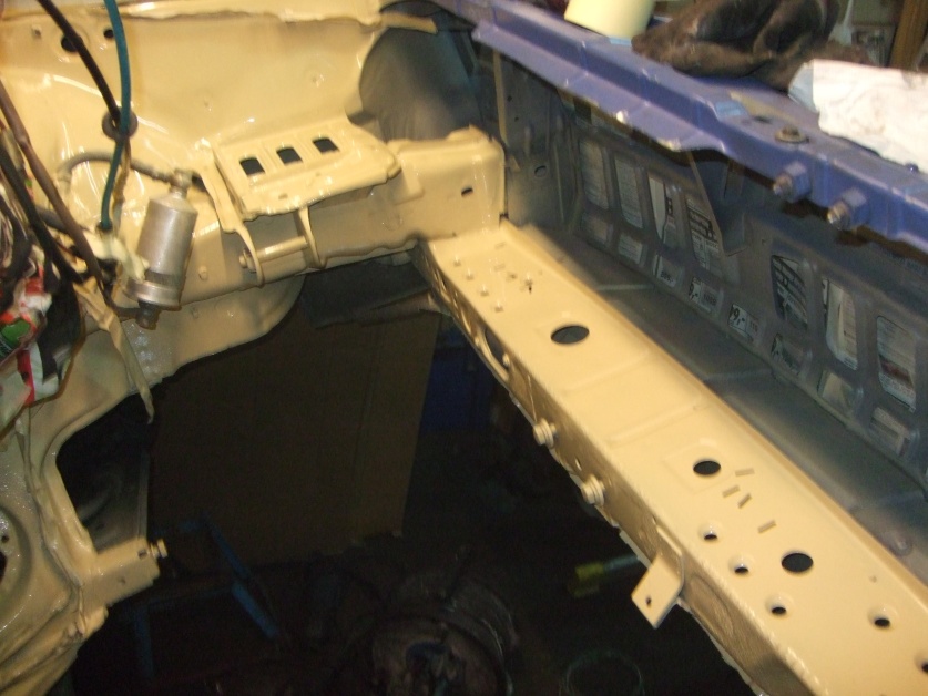

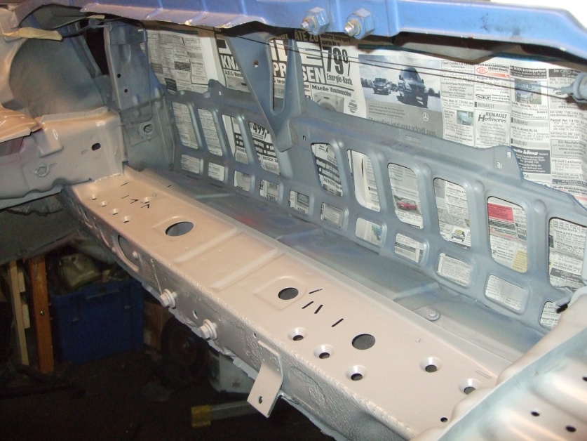

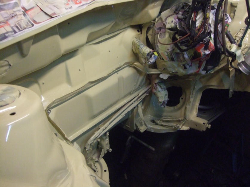

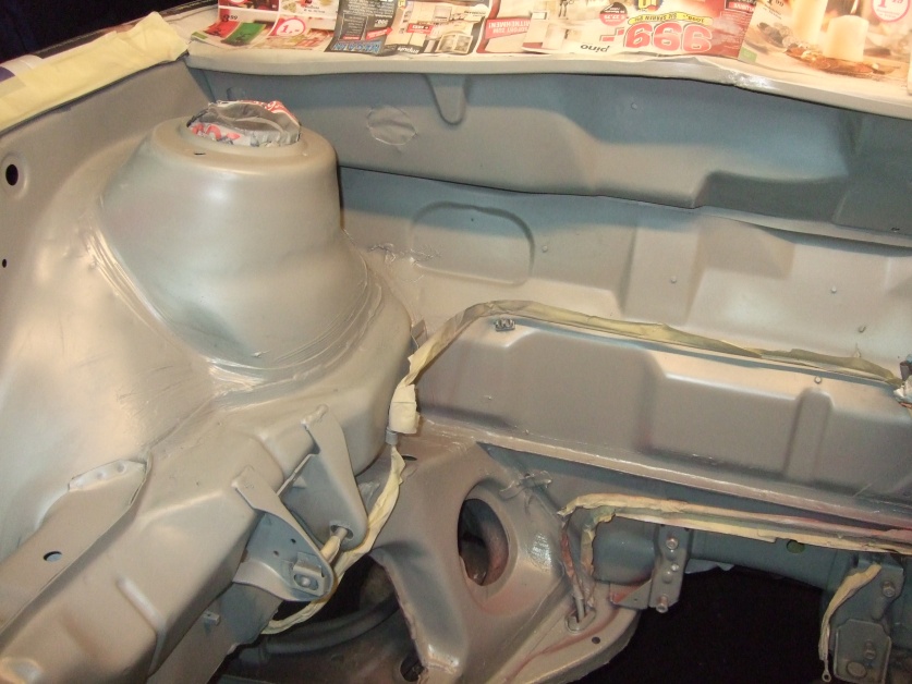

Auch hier ein Update.
Nach der Grundierung wurde die Motorbehausung in beige lackiert.
Vielleicht nicht jedermanns Geschmack aber ich finds :geil:
Morgen gehts dann an den 2E.
