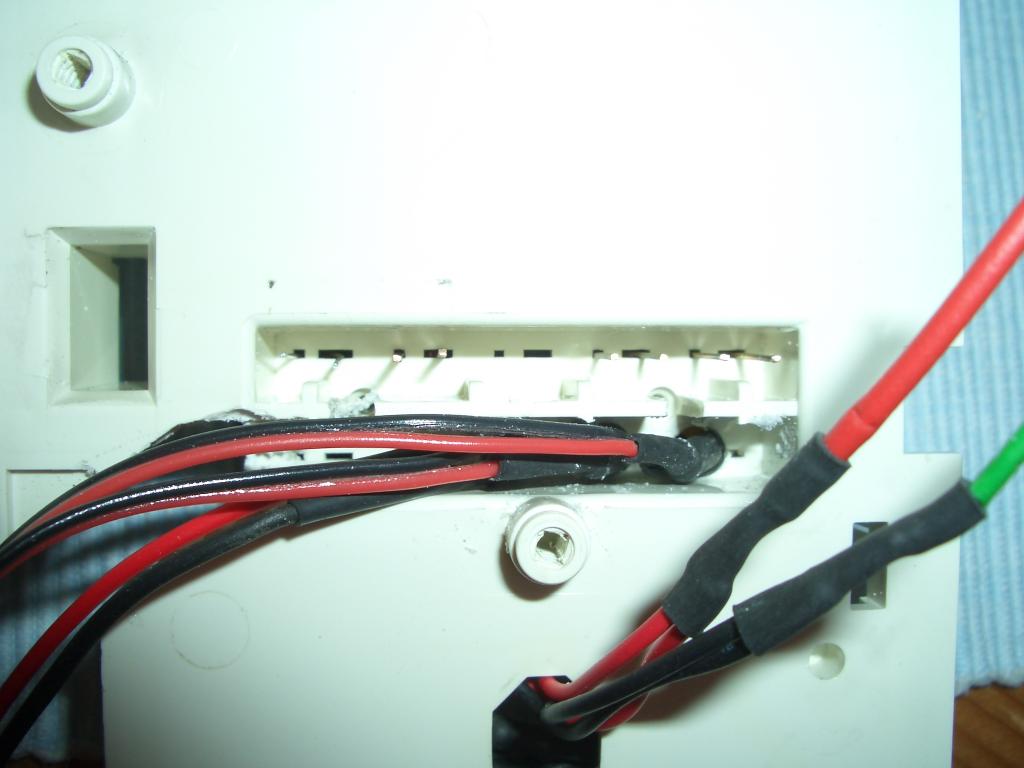

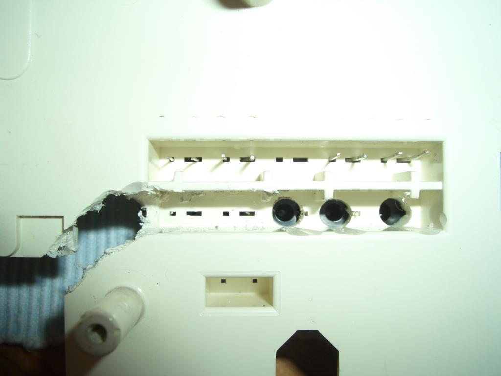

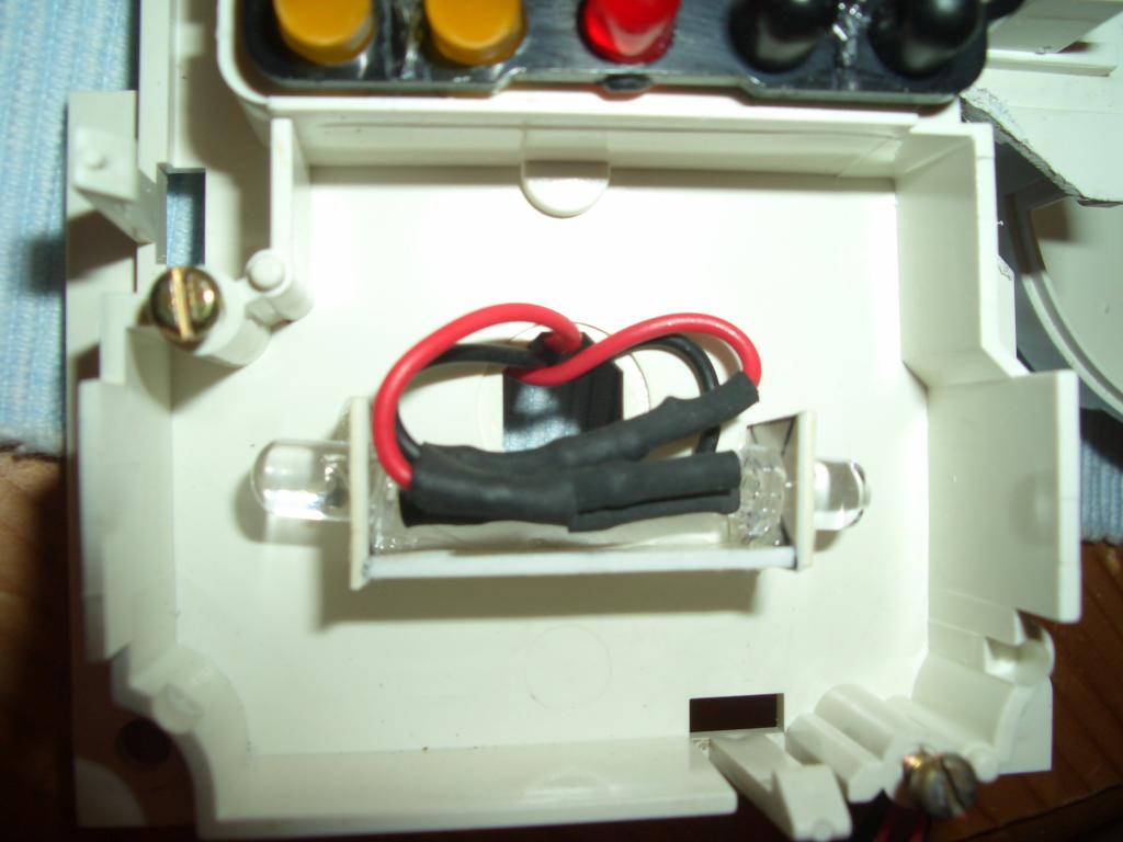

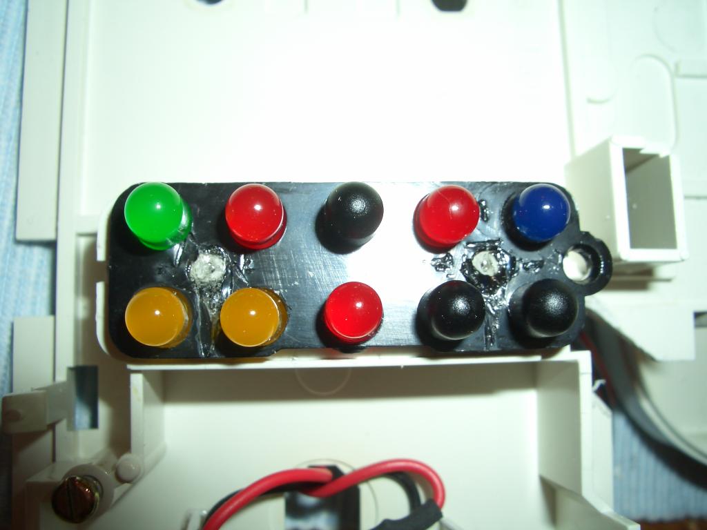

Nur kurz...Von der LED Bank wird die obere schwarze Abdeckung abgenonnen (mit kleinem Schraubendreher abhebeln). Von hinten werden jetzt, da wo die neuen LED hin sollen, 5mm Löcher gebohrt.
Die LED haben im unteren Bereich einen 6mm Rand. Also muss die schwarze Abdeckung noch ca.1mm tief angesenkt werden. Die LED werden vor dem Einbau mit dem notwendigen Widerstand und Anschlußkabel verlötet. In den weissen Grundträger werden grössere löcher gebohrt um das kabel durchzuführen. Der untere Bereich muss mit dem Dremel etwas ausgefräst werden, um für die Kabel Platz zu schaffen...
Mehr auf den Fotos...

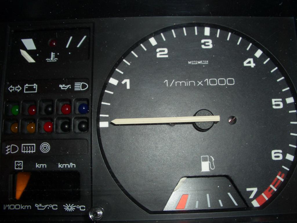

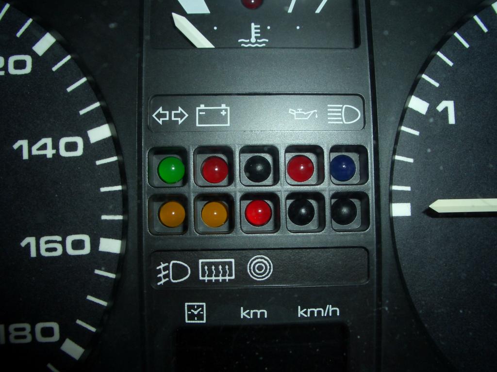

So, die versprochenen Fotos...

interessant udn wo hast du die zusatz LED's angeschlossen eifnach an den schalter der jeweiligen Leuchten,... ? Woher hast du denn die gelben LED's bzw was sidn dsa für welche denn so hochmoderne die einem die augen ausm kopf brennen kann man an der stelle ja ncith wirklich gebrauchen ? ;)

...das sind stinknormale 5mm LED (nix high power). Die bekommt man in jedem Elektonikladen z.B. Conrad für 10cent. Die werden dann mit einem Widerstand (ca.800Ohm, besser nochmal fragen) auf 12volt gebracht und dann per Kabel mit den entsprechenden Schaltern verbunden.

ja das is klar aber da gitbs doch 1000 verschiedene und wer kauft heute schon noch so low light matt gelbe leds ;) kann ja sein das die schon voll weg sind vom markt aber gut zu wissen :)
die psudo alarm LED ... wi eblinkt die denn ? haste da n "steuergerät" dran ?

..."Pseudo Alarm" gibt es fix und fertig bei Conrad Elektronik für 3euro / die Bestellnummer Artikel-Nr.: 852590 - 62
...die gelben LED kosten 8cent und haben die Artikel-Nr.: 184900 - 62
