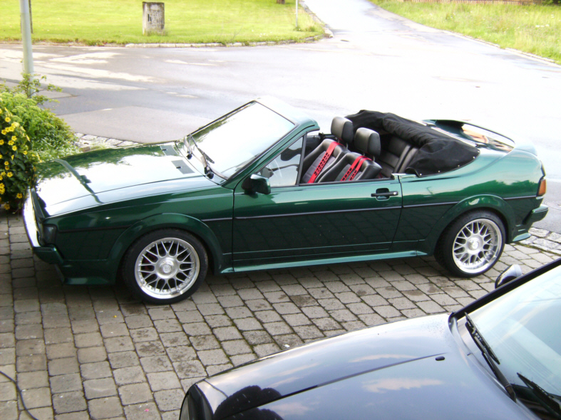

Freddy hat geschrieben:Andere Hersteller?
Meinereiner Marke Eigenbau![]()
Der ist wirklich hübsch, sag mal Freddy gibt es dazu einen Umbaubericht oder wenigstens Bilder. Ich bin sehr gespannt wie du das so schön hinbekommen hast.

Hallo:
Umaubericht hab ich keinen
Kann aber so viel verraten.
Seitenscheiben hinten Scirocco 1 elektrisch versenkbar.
Heckscheibe
Opel Kadett Cabrio (da breiter als Golf 1)
Verdeckverschluss Golf Cabrio
Dichtung verschluss Dach Kadett Cabrio (da dies nicht wie beim Golf oben aufliegt sondern Bündig mit dem Dach.
Seitenscheibendichtung oben Opel Kadett
Scheibendichtung B-Säule Opel Manta B
Verdeckgestänge aus dem Rahmen zweier Türen und des Gestänges eines Opel Cabrios und sehr viel Arbeit und Gedult..
Türdichtung Golf 1 Cabrio
Fensterheber Hinten Scirocco 2
Dach von Sonnland selbst auf einer Sattlermasch. genäht.
Technik Komplett Scirocco 16V KR Bj 86
Versteifung innen im Einstieg verlegt deshalb fast nicht sichtbar.
Farbe: Grünmetallic
Komme damit warscheinlich nach Köln also "see jou?"
Heckscheibe
Opel Kadett Cabrio (da breiter als Golf 1)Verdeckverschluss Golf Cabrio
Farbe: Grünmetallic
