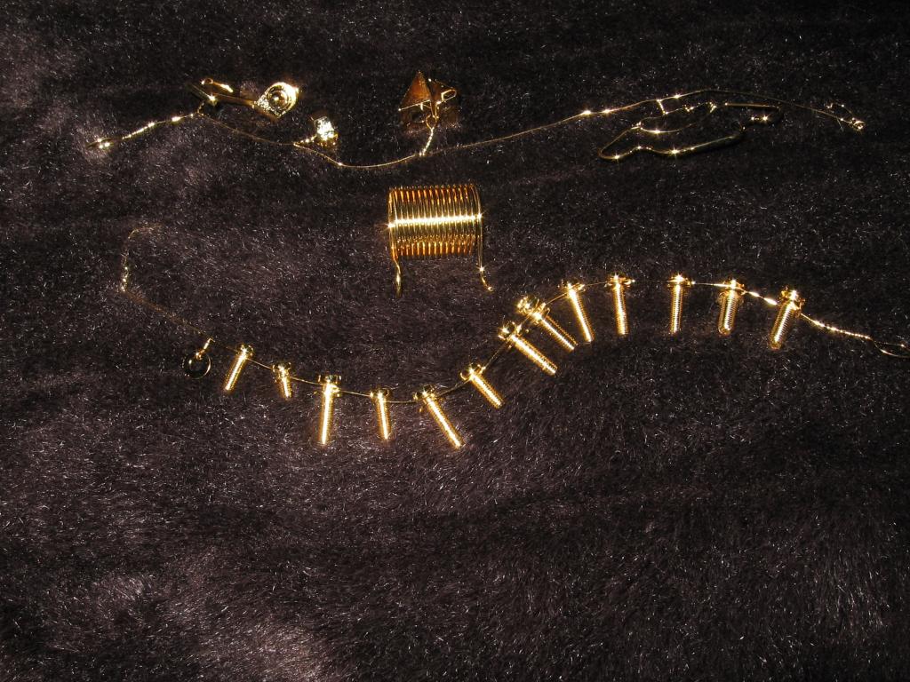

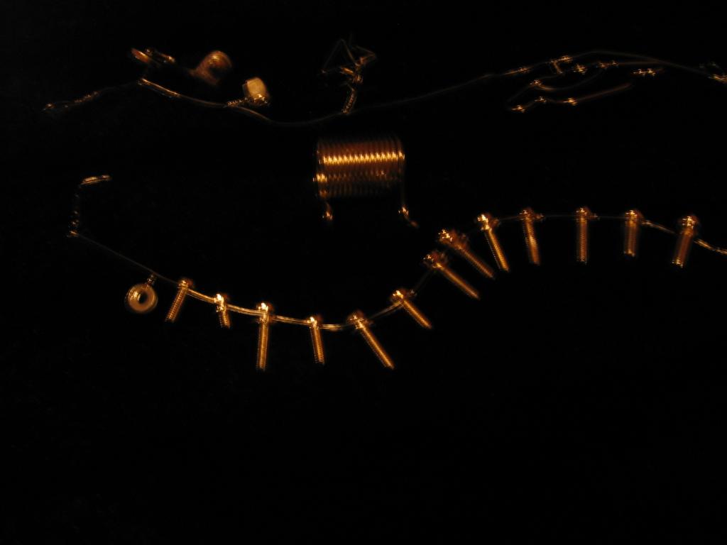

Hallo
Habe wieder ein paar kleinteile für meinen Vergaser fertig gemacht.
Hier die Teile im einzelnen.Bevor ich sie anbaue.
