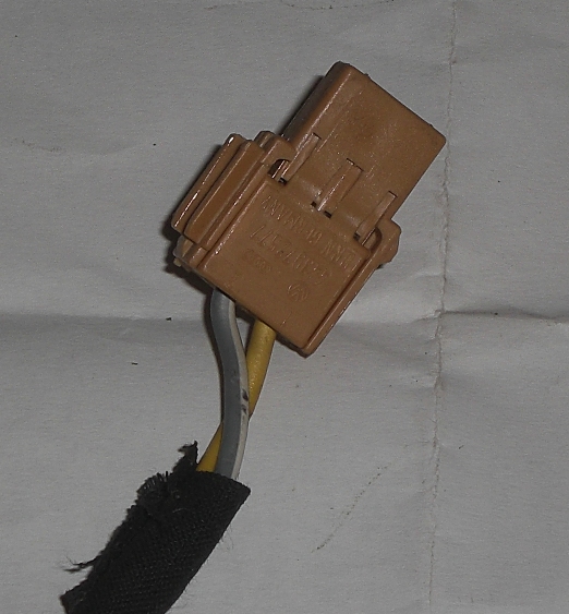

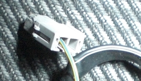

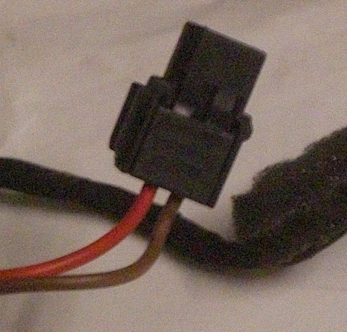

so, ich hab jetzt die ZE aus nem Passat 1,8l 90PS ausgebaut. Ist glaub die L-Jetronik.
Nun die Frage wegen Diagnosekabeln. Der Passat hatte unter dem Schaltsack drei Stecker. ich hau mal die Fotos davon rein:
...hmmm, funktionier grad nicht.
also:
1. Stecker: 2 Kabel, grau/weiß und gelb
2. Stecker: 2 Kabel, braun und rot
3, Stecker: 1 Kabel gelb/blau
ich schätz mal der 2. Stecker is nur Stromversorgung und der 3. gehört zum ABS. aber ist der 1. Stecker die eigentlich Auslesebuchse für die Digifant, Motronik, L-Jetronik usw..??

so, ich hoffe jetzt klapps mit den bildern

keiner ne Ahnung von den Steckern???
