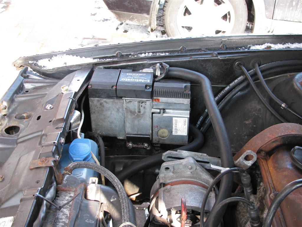

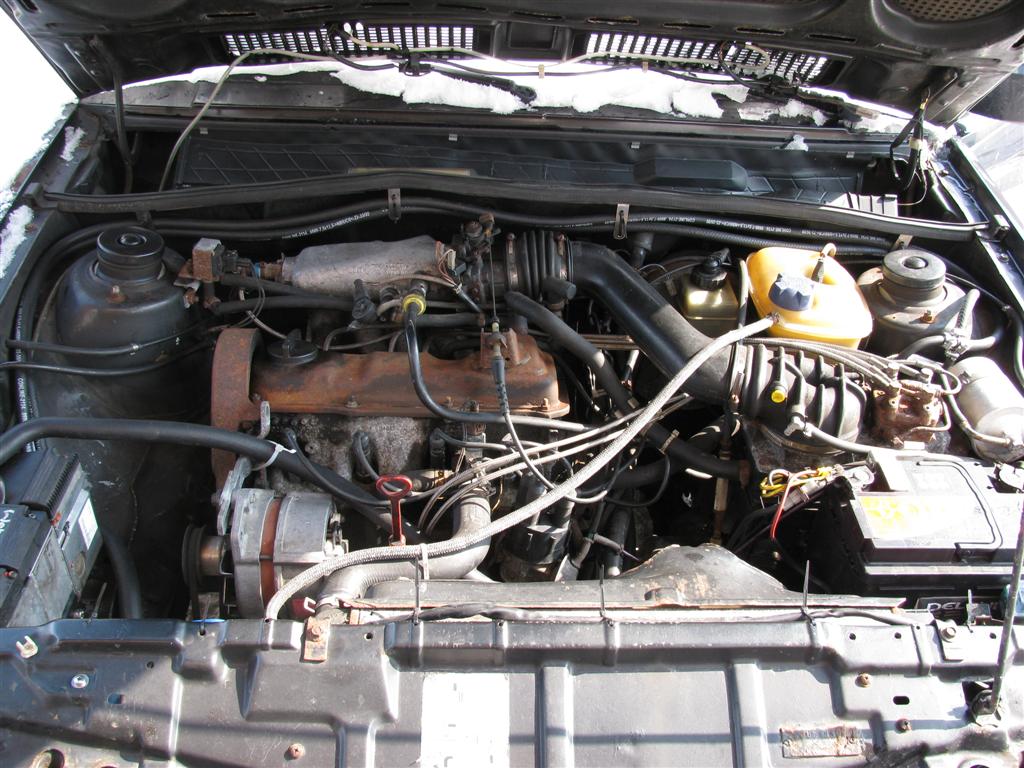

Felix
- Beiträge: 376
- Registriert: Mo 19. Apr 2004, 17:49
AW: Standheizung im Rocco?

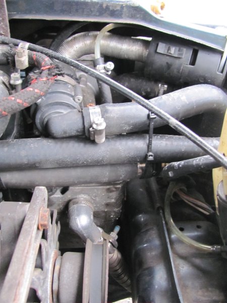

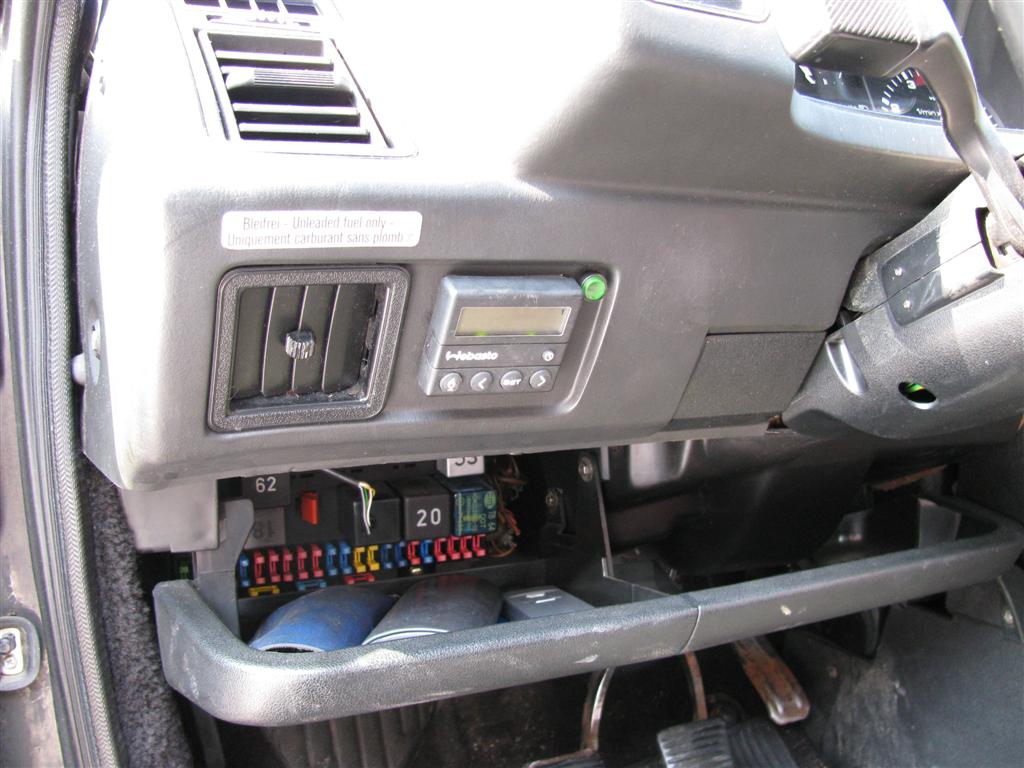

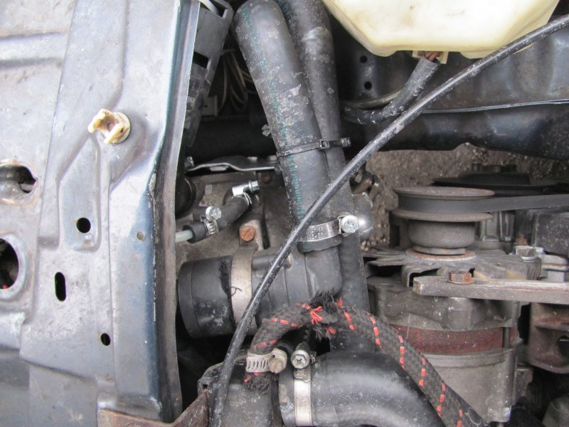

So, hab vorhin kurz Bilder gemacht.
Die Heizung ist "stehend", Anschlüsse nach oben neben dem Kühler eingebaut. Der Halter ist zum einen an einer der Stoßstangenbefestigungsschrauben und zum anderen direkt am Stehblech beim Scheinwerfer verschraubt.
Der Kabelbaum geht durch eine Durchführung in den Innenraum, wo Relais und Sicherungen untergebracht sind.
Die Dosierpumpe ist innen unter der Rücksitzbank (Beifahrerseite, wo die Schaumstoff-Geräuschdämmung drinnen ist) eingebaut, Mecanylleitung läuft unter dem Fahrzeug parallel zu den Kraftstoffleitungen nach vorne.
Grüße
Felix
Grüße
Felix

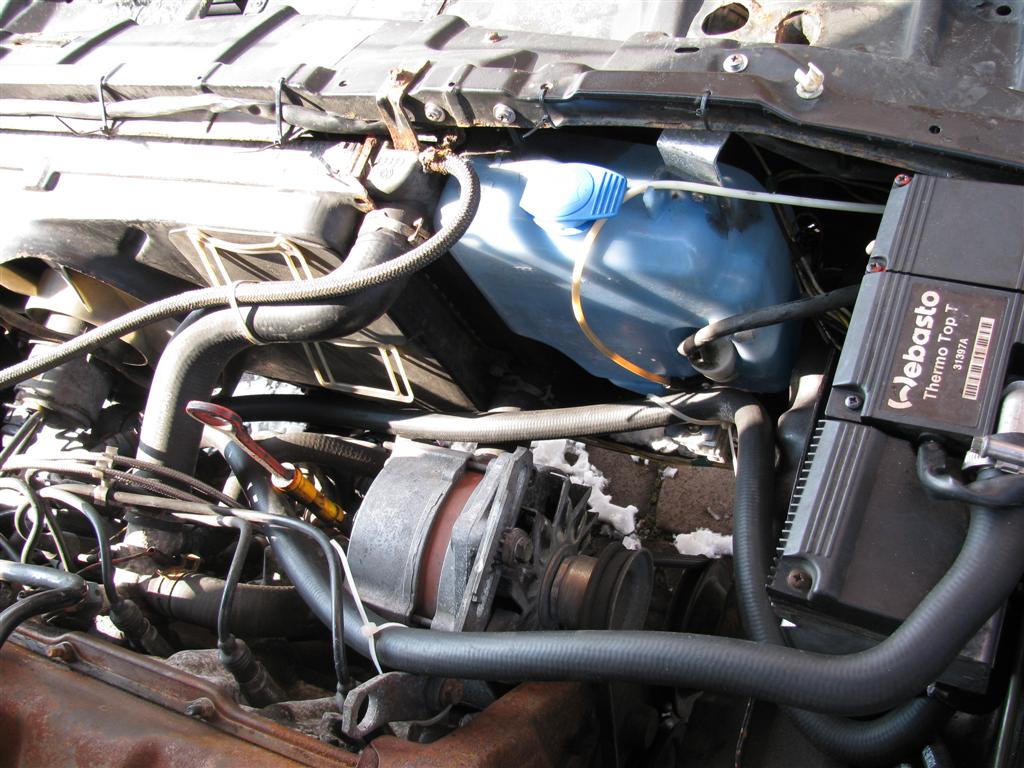

sciroccofreak willi
- Beiträge: 4827
- Wohnort: tiefstes Bayern

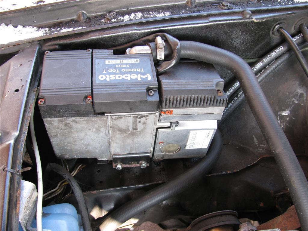

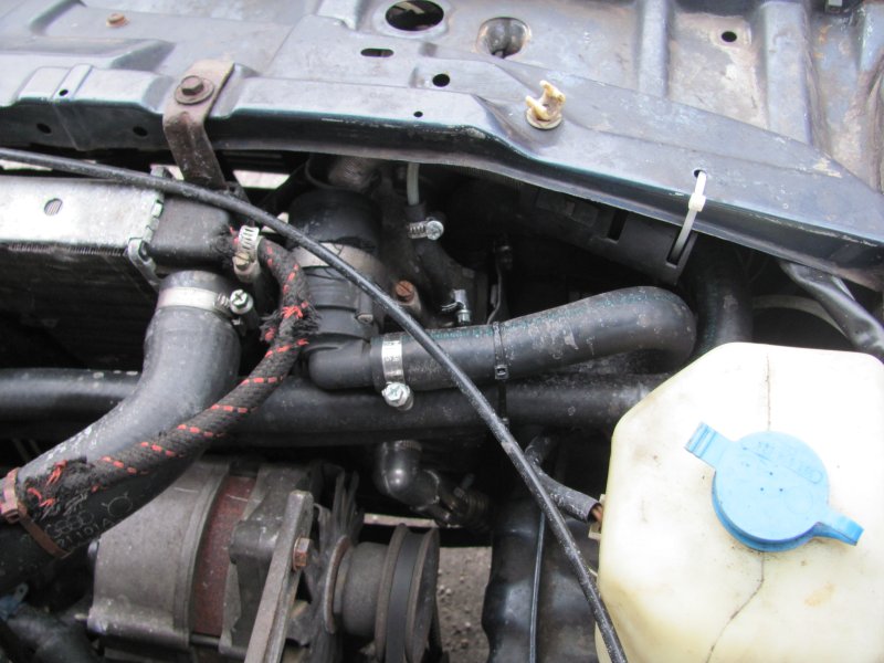

Aus aktuellem Anlaß (heute morgen -15°C) hier meine Lösung:
Verwendet wurde einen alte Thermo Top T (die mit dem integrierten Tank)
Auf Halter basteln hatte ich nicht so große Lust, drum 'einfach' ran an die rechte Seite im Motorraum.
Ok da war mal was, weg damit auch mit dem Halter (da konnte ich mal den Schweißpunktfräser ausprobieren).
Einfach 4 Nietmuttern setzen und den Heizungshalter direkt drangeschraubt. Abgas- und Ansaugluft kann da schön nach unten abgeführt werden. Der Auspuff ist mittig unter dem vorderen Querträger montiert.

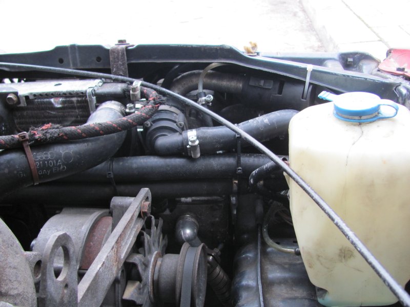

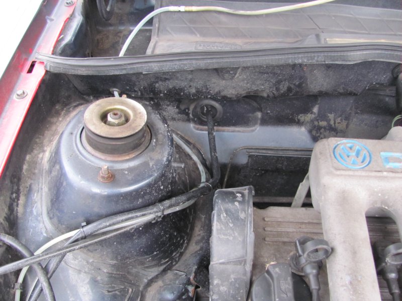

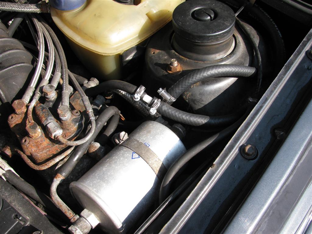

Mit den Schläuchen ist es immer etwas Gebastel.
Für den Sprit habe ich einfach die Rückleitung im Bereich des Mengenteilers zerschnitten und dann mittels 2 Leitung entlang des Wasserfangkastens zur Standheizung gelegt.
Beim Wasser habe ich die Verbindung an der Muffe zum Heizungskühler getrennt und mittels dieses Webasto Doppelbogenschlauchs die Standheizung eingebunden.
Der Strom läuft am vorderen Querträger entlang zur Heizung.
Und für die Schaltuhr gibt es bei den nicht GT II eh nur einen predistinierten Platz.
Ach ja der Spritzwasserbehälter mußte ja weichen. Als Ersatz gab es einen Behälter vom Golf 3, der gerade mal so zwischen Kühler und Querträger paßt und mittels Eigenbauhaltern befestigt wurde. Vorteil: der Kabelanschluß paßt noch und nun gibt es 4l Inhalt und läßt sich immer noch gut befüllen.
Nachdem nun das Steuergerät nachgelötet und mit Lack versigelt wurde arbeitet das Teil nun zur vollsten Zufriedenheit.
mfg
Willi
