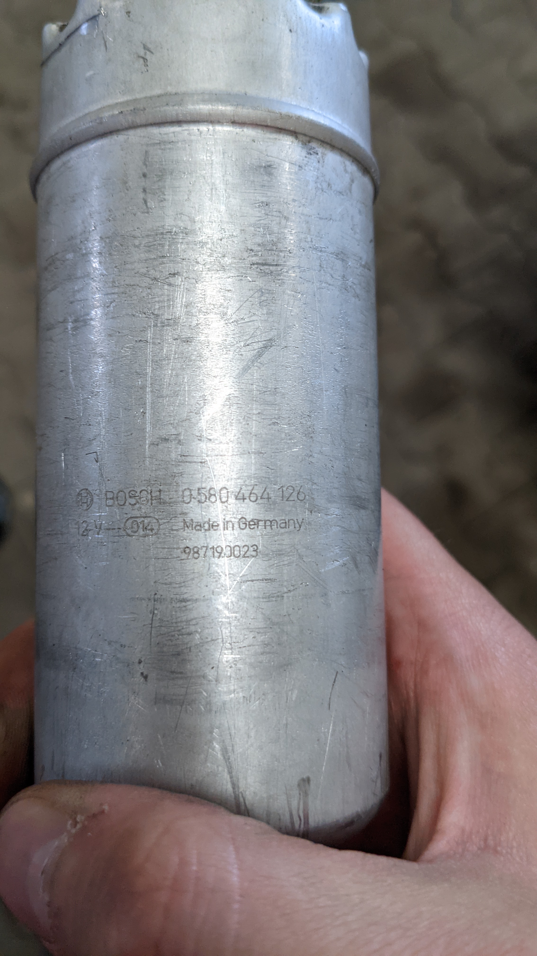

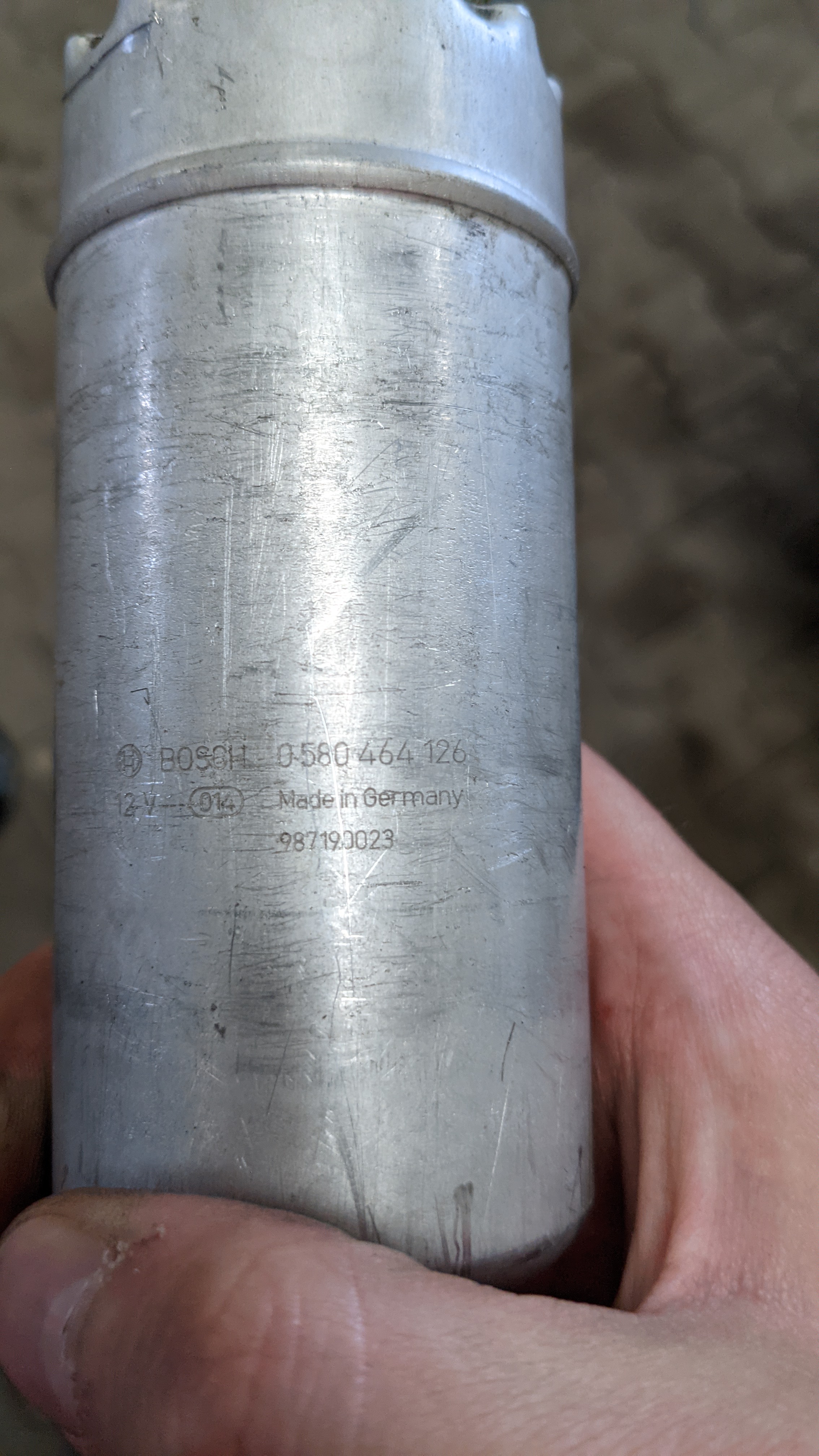

So, gestern haben wir die Pumpe ausgebaut und das "Rückschlagventil" ließ sich auch relativ leicht entfernen ohne die Pumpe zu beschädigen. Dann hat sich jedoch rausgestellt, dass das bestehende "Rückschlagventil" einen anderen Gewindedurchmesser besitzt als das neue Originale. Dann haben wir festgestellt, dass das alte Rückschlagventil offensichtlich überhaupt kein Rückschlagventil ist denn weder eine Feder noch eine Kugel waren darin. Es schaut aus wie ein Adapterstück. Dann die Teilenummer gegoogelt und festgestellt das es eine Bosch Universalpumpe ist.
Ich gehe davon aus, dass das Rückschlagventil möglicherweise direkt in der Pumpe integriert ist. Haben dann Druckluft draufgegeben und langsam von 6-1 Bar Druck draufgegeben. Es kam jedoch zu jeder Zeit Luft auf der anderen Seite raus, sodass wenn das Rückschlagventil in der Pumpe integriert wäre es offensichtlich nicht mehr funktioniert. Ninja ich habe jetzt eine neue Pumpe von Ridex mit der originalen Teilenummer bestellt. Ein anderer Hersteller der mir lieber gewesen wäre ist leider aktuell nicht lieferbar
https://smile.amazon.de/dp/B0768RF2PB/r ... UTF8&psc=1
