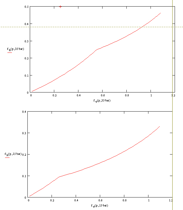

Danke, dass Du Deine Bedenken so offen äußerst! Aber keine Angst: Ich weiß, was ich da tue! (Ich weiß, das hört sich jetzt erstmal blöd an, aber ich bin Dipl. Ing. (Masch.-bau) und versteh n bissl was von der Materie!
Ich habe die komplette Berechnung für mein Setup incl. Schwerpunktsverlagerung (dynamischen Achslasten, Schwerpunktshochlage, Reibwertausnutzung, etc.) durchgeführt und bin so auf die beiden Diagramme für den 15 bzw. den 35 bar Regler gekommen:
Auf der X-Achse ist die Reibwertausnutzung an der Vorderachse und auf der Y-Achse die der Hinterachse aufgetragen. Sprich: Auch bei geringerer Abbremsung passt´s noch! Nach oben hin ist die Kurve etwas nach oben gekrümmt, das kommt durch die Gewichtsverlagerung beim Bremsen...
Wie gesagt: Selbst wenn die Vorderachse bei my=1 blockiert hab ich hinten erst 40% Ausnutzung an der HA (Hatt mich im letzten Beitrag geirrt, sorry!)
Mit den 15bar Reglern wären das nur 30%...
Und bei geringeren Reibwerten (Regen, etc.) ist eh alles i.O. Und mit unterschiedlichen Reibwerten pro Achse rechnen Fahrzeughersteller auch nicht!

Ach ja: Ich hab nen 25,6mm HBZ verbaut, damit passt das Volumen auch wieder zu den Radbremszylindern! Also 29% mehr Volumen pro Hub im Vergleich zum 22er, der Sattel hat aber "nur" 23% mehr Fläche als der 54er...
