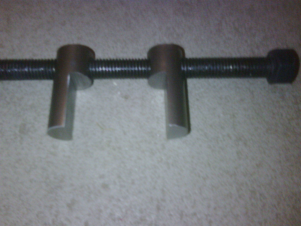

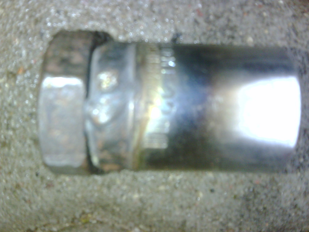

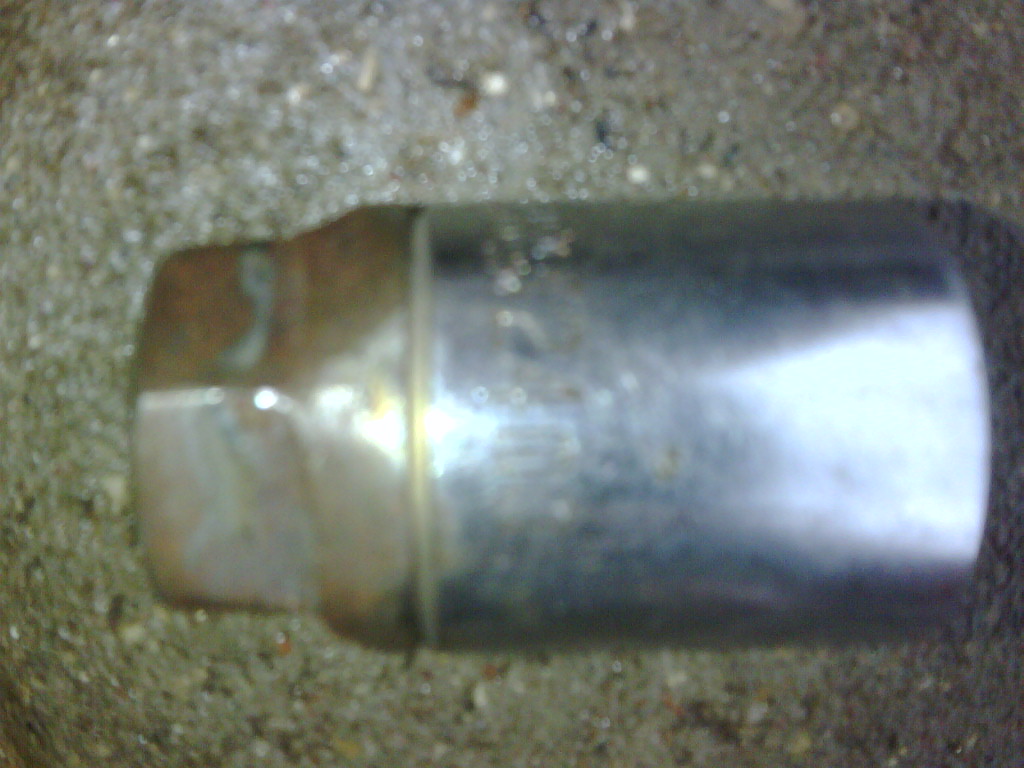

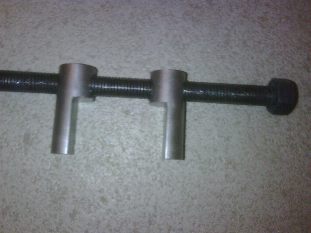

so jetzt nochmal mein selbstgebautes krümmerklammern werkzeug und die nuss mit aufgeschweißter mutter zum lösen der stoßdämpfer bzw der domlager vorne .

el loco rocco2124 hat geschrieben:so jetzt nochmal mein selbstgebautes krümmerklammern werkzeug
Wie soll das denn funktionieren?

Links ne Schraube, rechts ne Schraube. Sonst - kein Plan. Vermute mal, zum Spreizen kommen noch welche in die Mitte.

na wenn ich nach links drehe gehen die beiden, ich sag mal keile dazu, auseinander und wenn ich nach rechts drehe zueinander. die bringt man auf die breite der krümmerklammern, setzt sie ein und dreht nach links.

Ist da Links- und Rechtsgewinde drauf?
Kann man nicht erkennen, scheiß Foto...

nö,in den keilen sind links und rechtswindungen drinne.
