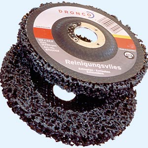

scirocco*1 hat geschrieben:und damit soll unterbodenschutz runter gehen ??
Und ob! Ich persönlich benutze die sehr gern zum Arbeiten Die holen 3fach so viel und schneller Unterbodenschutz, Karosseriekleber und was es sonst noch alles störisches gibt vom Blech ohne dabei das Blech selbst anzugreifen.
Einsatzgebiete....siehe meine Rieger GTO Story im Umbauberichte-Forum.
Fazit: Negerkekse = :super:
Dabei fällt mir ein ich sollte mal wieder so´n 10er Pack nachbestellen...
Und noch was....bei mir hält ein Negerkeks auch bei harter Beanspruchung gut und gern 2 Stunden bei Dauerbelastung. Wer die in 5 Minuten killt, macht irgendwas falsch.

AW: Was ist ein "Negerkeks"?
Beitrag von scirocco*1 »
wie heisst das ding in der fachsprache ??
Beitrag von Sanji »
@ AEOM
Mein Reden, gibt nix besseres!!!
Musst halt ausprobieren bei mir habe ich auch allen Rotz runtergekriegt.
...und hat auch um die 2 Stunden gehalten!
Nylonfaserscheibe...glaub ich

scirocco*1 hat geschrieben:wie heisst das ding in der fachsprache ??
Grobreinigungsscheibe
Beitrag von iroc16v »
afro-amerikanische-gebäck :-) ) :hihi:
ne glaub heißt Nylongewebe-scheifscheibe.mfg
Beitrag von Alpha-Ranger »
Mit einem Negerkeks kann man alles schön blank machen, ohne die Oberfläche zu beschädigen. Z.Bsp. Walzstahl bevor man ihn zum verzinken gibt. Der Zunder geht gut ab damit.
In deutsch heißen die Teile Reinigungsvlies, im engl. Surface Conditioner.
Hersteller dafür ist z. Bsp. Dronco Art. Nr. 6700002-100 .
Bei ca. 7 Euro pro Stück solte man schon sparsam damit umgehen.
Beitrag von All Eyez on me »
Ich hole die immer im 5er Pack zu 25€ Und die sind auch nicht so klein... :hihi:
Hab ja fast den ganzen Rieger damit blankgezogen.. :hihi:
