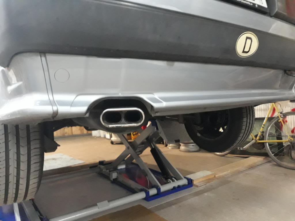

Momentan ist AGA ein ganz großes Thema bei den Prüforgas... für alles Marke Eigenbau ist eine Abnahme z Zt faktisch unmöglich, es sei denn man hat a) für jedes Einzelteil einen passenden Zettel oder b) lässt bei TÜV/DEKRA für viel Geld ein Geräuschgutachten erstellen, quasi eine Typprüfung durch führen. Danach kann man den Puff dann für dieses Kfz quasi in Serie fertigen und verkaufen.

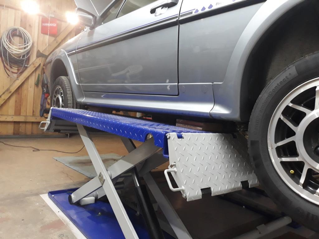

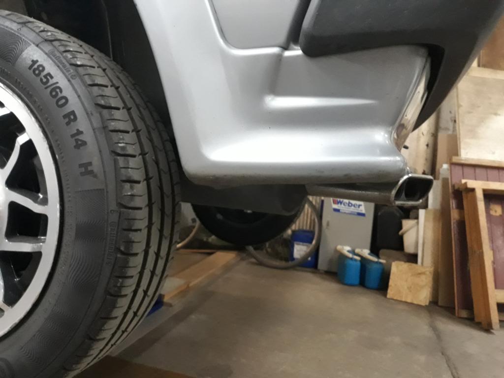

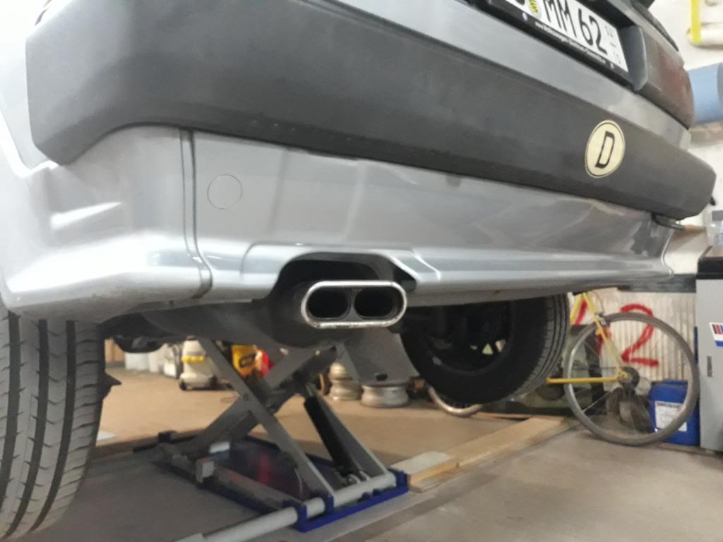

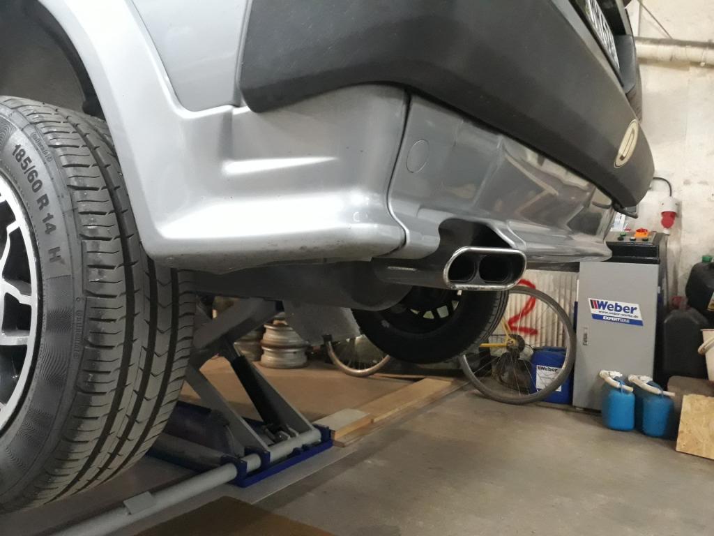

Hab mal bissi was geknipst, weiss nicht, ob du da viel erkennen kannst... von der Seite ging nicht, da war die Bühne im Weg...

Wenn die Anlage nicht laut brüllt und die Abgasnachbehandlung der Serie entspricht sollte die Eintragung eigentlich machbar sein.
Ich meine das Projekt benötigt ja so oder so eine Gesamtabnahme und darin wird der Auspuff mit aufgehen. Stressig wird es doch erst wenn der Prüfer nicht sicher belegen kann, dass sich das Abgasverhalten negativ verändert hat, dies ist mit einem Serienkat ja an sich gegeben.
Aus eigener Erfahrung läuft es bei den P. Organisationen immer gut ab wenn diese vorher eingebunden werden und vor allem wenn das Projekt Hand und Fuß hat.
Beides ist hier gegeben, also weiter so.

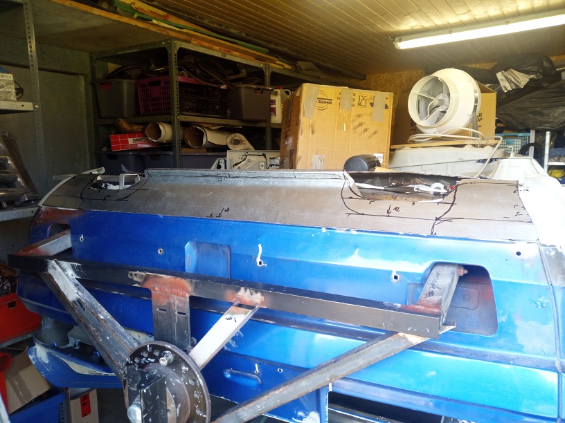

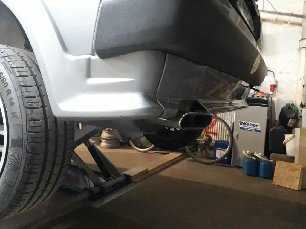

Hab endlich mal wieder etwas Zeit gefunden und mich heute mit dem Heckblech beschäftigt.
Es ist erstmal grob in Form. Muß noch ein wenig dengeln bis es einschweißfertig ist.
werde nochmal bessere Bilder machen. Also das Teil, um das es geht, ist das beschriftete Stück blankes Blech direkt über dem blauen Teil des Hecks. Man sieht ein wenig, wie es gedacht ist für die Doppelauspuffanlage.
Ach ja, der Lüfter, der da auf dem Unterboden steht, wird die neue Zuluft für die Werkstatt befördern, sprich um Lackiernebel und Schweißrauch runter zu drücken. Abgesaugt wirds dann durch ein anderes, schon vorhandenes System. Bin da gerade am Luftkanal winkeln und Nieten.

Gude - @Stephan , kannst das Blech noch verstärken im Bereich des Ausschnitts. Nimm die Karosserie Absetzzange und mach einfach einen Absatz rein. So ist das Blech stabiler und fängt bei hoher Geschwindigkeit nicht mit flattern an.
Gruss Torsten
Gruss Torsten

Danke für den Hinweis. Das Blech ist noch nicht fertig. An den Ausschnitten wirds es ja eh noch gedengelt. Wollte nur zeigen, dass ein bisserl was passiert.

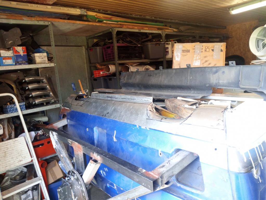

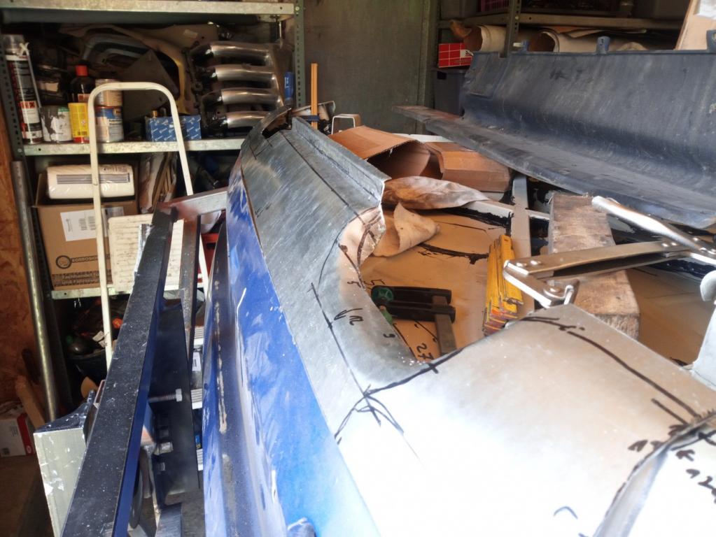

Hab mal mit der Dengelei angefangen. So in der Art wird die andere Seite auch ausschauen. Das hier ist jetzt so das Zwischenergebnis, ähnlich wie Serie, bisserl muss die Seite aber noch.
