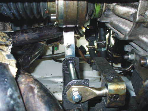

zwei kurze Fragen zur Umlenkwelle vom Schaltgestänge.
1. Wie fest wird die selbstsichernde Mutter unten festgezogen? Habe sie einfach handfest angezogen.
2. Die Umlenkwelle hat etwas Spiel nach oben und unten, man kann die Stange also in der Führung etwas nach oben ziehen.
Ist das normal?
Die beiden Gummibuchsen sind neu.
Ist das normal?

Hi Greif81,
in der Reparaturanleitung ist keine Angabe zum Drehmoment für die selbstsichernde Mutter. Dann reicht handfest. Der Wählhebel mit der Gummikugel hat ja eine rechteckige Aufnahme. Dadurch ist auch die Anziehstrecke begrenzt. Und das Spiel ist normal. Schönes WE

Ich überlege gerade, ob da ab Werk damals nicht eine Hutmutter drauf war?
Kanns bei mir nicht mehr nachsehen, habe schon ewig Seilzug.

Nee Stephan, da ist ab Werk eine verkupferte selbstsichernde Mutter drauf. Ich hatte schon einmal das zweifelhafe Vergnügen vom Treffen kommend in einer Kolonne Oldtimer vor einer geschlossenen Schranke stehend die Mutter (normal)Stephan hat geschrieben: Fr 12. Aug 2022, 20:29 Ich überlege gerade, ob da ab Werk damals nicht eine Hutmutter drauf war?
Alle fuhren los und ich kam nicht vom Fleck. Geile geschichte, den dritten Gang von Hand einlegen und nur im diesem 20 Km nach Hause zu fahren. Der Wählhebel war noch dran, aber natürlich rausgerutscht. Neue selbtsichernde Mutter drauf und alles gut. Shit happens.- Stephan
