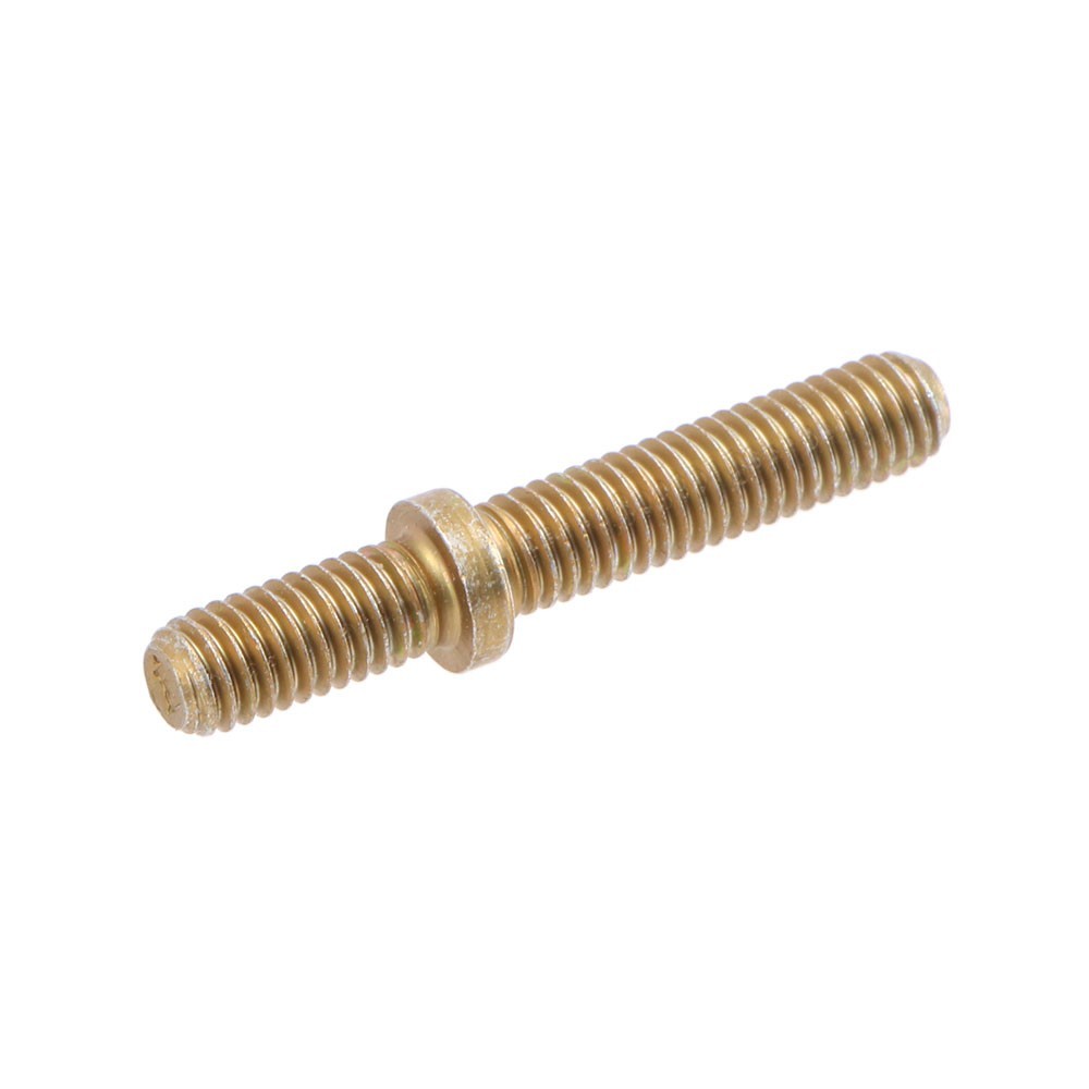

Frage zur Ventildeckeldichtung und den Stehbolzen.
Diese Stehbolzen für die Gummidichtung:
Diese Stehbolzen für die Korkdichtung:
Richtig?
Hat sich geklärt. Es ist genau anders herum. Die oberen sind für die Korkdichtung und die unteren für die Gummidichtung.
