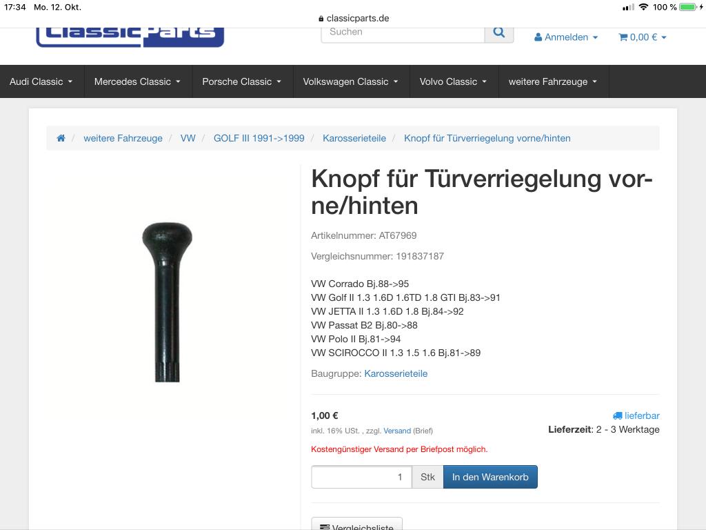

weiß jemand wo ich die Rückbank Entriegelungsstifte und die runden Scheiben darunter bekomme? Ich habe bei Classic Parts, Werk 34 und entsprechenden Seiten leider nichts gefunden.

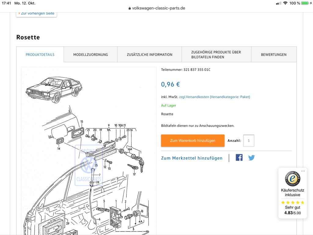

Ja Sind doch die gleichen wie an der Türe oben wenn ich mich nicht Irre?
Hab grad auch noch das Unterteil gefunden

Ich glaube, er meint die Bolzen, die hinten links und rechts in die innere Seitenwand verschraubt werden um die Rückbank zu arrietieren. Teile sind nicht mehr lieferbar und TN gibts auch nicht.
