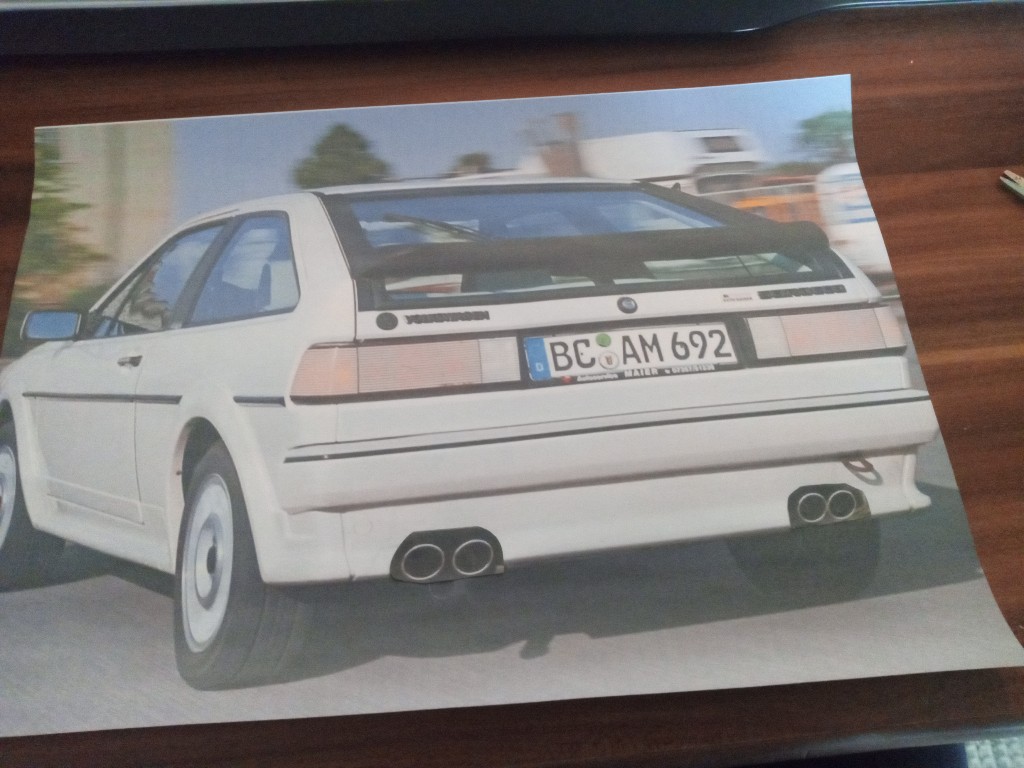

:rotfl: ganz wie erwartet :rotfl:
Ich hab hier mit einem Rocco aus dem Internet ne kleine Fotomontage gebastelt:
Ob die Skalierung nun so exakt passt oder auch nicht, MIR gefällt es.

Stephan hat geschrieben: MIR gefällt es.
Was ja die Hauptsache ist... bei einer Frau würde man sagen, slightly overdressed... ;-)

Ich weis das Du findest, dass das NUR zu einem V8 gehört. Wie gesagt, es stammt von einem SEAT Leon mit 2,0L Hubraum und 221KW.
Ich sehe das eigentlich durchaus als technisch notwendigen Gasdurchsatz an...und das es dazu jetzt ne endgeile 80er Jahre Optik 4 Rohr Abgasanlage wird... Die dazu auch total übertrieben aussieht... Geil.
So wie die meisten Umbauten in den 80ern... Oder wofür braucht man z.B. 285er oder 345er Hinterreifen oder den serienmäßigen, viel zu großen Heckflügel am Scirocco... technisch übertrieben und unnötig, optisch trotzdem geil.
Aber wie gesagt: Genau derjenige, von dem ich drauf gewartet habe, ist auch darauf angesprungen... :rotfl:
Übrigens benötigt ein typischer V8 Sauger deutlich weniger Gasdurchsatz in den Schalldämpfern als ein Turbomotor. Der Turbomotor braucht eine möglichst rückstaufreie Abgasanlage mit möglichst großen Durchmessern, im Idealfall gar keine Abgasanlage. Der V8 Sauger hingegen braucht ein abgestimmtes Abgassystem mit passenden Schwingrohrlängen, damit die Zylinderfüllung gut funktioniert.

Stephan hat geschrieben:Ich weis das Du findest, dass das NUR zu einem V8 gehört.
Das stimmt freilich so nicht. Ich empfinde das eigentlich immer als schwer übertrieben, egal wo und bei wem und freue mich auch sehr, das meine 8-Zylinder nur links zwei ganz dezente Endrohre haben.
Allerdings wenn man das schon so baut, dann steht es Fahrzeugen, die über eine ECHTE 2-flutige (Doppel)Abgasanlage verfügen, halt wesentlich besser zu Gesicht, weil es dort realistisch ist (2 Kats, 2 MSDs, 2 ESDs). Das betrifft dann alle LÄNGS eingebauten V6, V8, V10, V12 usw. Auch bei einem Quer-V6 sieht das ulkig aus. ;-)
Bei Reihenmotoren und vor allem noch dazu quer drin, dort sieht das immer irgendwie wie gewollt und eben nicht gekonnt aus. Da könnte das auch ein Cupra R mit 1 Mio PeeÄss sein. ;-)

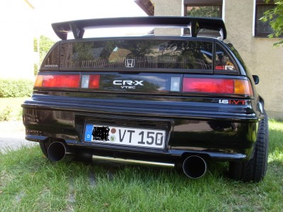

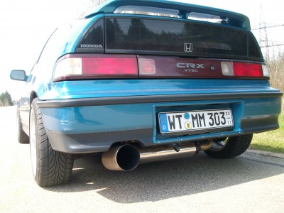

PS: Schon in den 90ern waren die Mohr-Doppel-Ofenrohre unter den ganzen CRXen optischer Overkill, daran hat sich auch knapp 30 Jahre später nichts geändert.

Tja, die CRX Dämpfer von Mohr... Wer erinnert sich nicht daran... Die waren aber auch wirklich total und extrem übertrieben. Wir reden dabei aber von echten Ofenrohren, nicht von 80er Pusteröhrchen. Ich poste mal zwei Bilder aus dem Netz. Dort waren Endrohre von 130mm und teils auch mehr dran. DAS ist übetrieben für ne 1,6L Saugmaschine...
:erschrecken: :erschrecken: :erschrecken: :erschrecken: :erschrecken: :erschrecken: :erschrecken: :erschrecken: :erschrecken:
Zum Rest Deines Statements ... Ok... Kann man so sehen, wenn man mag. Ich sehe es nicht so.

Egal ob die 130er nötig waren beim CRX oder eben nicht.. ;-) Der Klang war einfach der Hammer! Egal ob in den 80er oder heut.
Und Katzen konnten sich drin verstecken wenn der Hund sie um das Haus jagt... :ironie: Da hatten alle in der Nachbarschaft was davon...

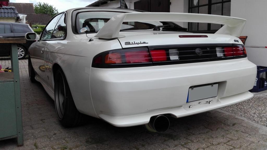

Auspüff! (Apexi 115mm passend zum SR20DE) Sorry aber das muste sein! :lupe:
@4Rohr: flext du dir die Reserveradmulde raus oder soll der ESD unter dem Fahrzeug "vorkucken" alla CRX ?
ich kann mir Platztechnisch nicht vorstellen wie du den riesen ESDwulst unterm Rocco verstecken willst... :cop:

PS: Aber beim CRX bringen die Ofenrohre auch 14,7PS mehr pro cm Durchmesser.... :applause: :rotfl:

@flat:
Du musst den kompletten Beitrag von Stephan lesen, dann erübrigt sich deine Frage mit der Reserveradmulde.
Die Unterbringung des Auspuffs sollte hier absolut die leichteste Aufgabe sein.
Und lästert nicht über die CRX, so ein VTec im Serientrimm schickt nahezu jeden Scirocco nach Hause ob es uns gefällt oder nicht.
Motortechnik der Japaner war damals deutlich weiter als bei unseren Autos und das sollte man respektieren.
@Stephan:
Zieh es durch mit dem Auspuff. Das wird deinem Scirocco ausgezeichnet zu Gesicht stehen.
Mit deinem Motor wird das Fahrzeug gut Leistung haben und dann darf die Optik auch dazu passen.
