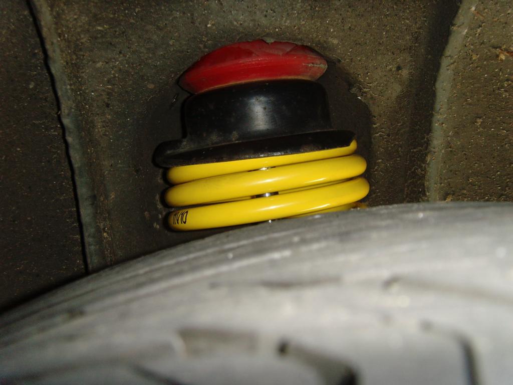

Ohh Leute bin ich Happy
Fahrwerk is drin.
Unglaubliche änderung im Fahrgefühl..
Nachher mal noch vorne Bremsen neu machen, dann mach ich auch bilder
Muss nur warscheinlich die Nut(t)enverstellung hinten noch was hcoh machen, sieht so irgendwie noch nich so toll aus.
Und.. Ich hab mir ein 65er Rohr mit 2mm Wandstärke besorgt.. Ich glaub das wird mein neues Endrohr XD
Fahrwerk is drin.

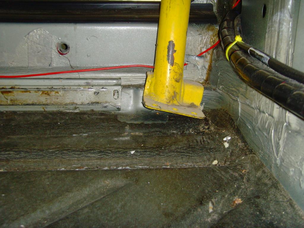

brauche mal schnell hilfe:
ich bin der meinung, das der fuß falschrum dran ist, oder?
(Irgendjemand hat den mal abgeflext gehabt .. bitte keine kommentare wegen tüv ^^)
also ich mein, der linke fuß muss nach rechts.. und umgekehrt..
Weis jemand ob die lange seite vorn oder hinten sein muss? (also von der platte/fuß)

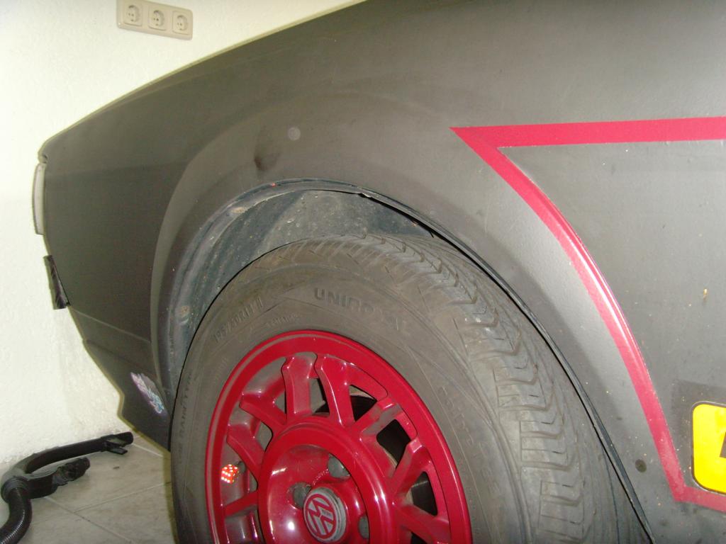

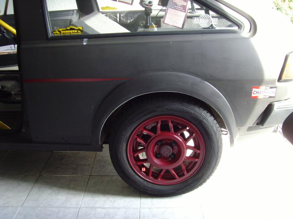

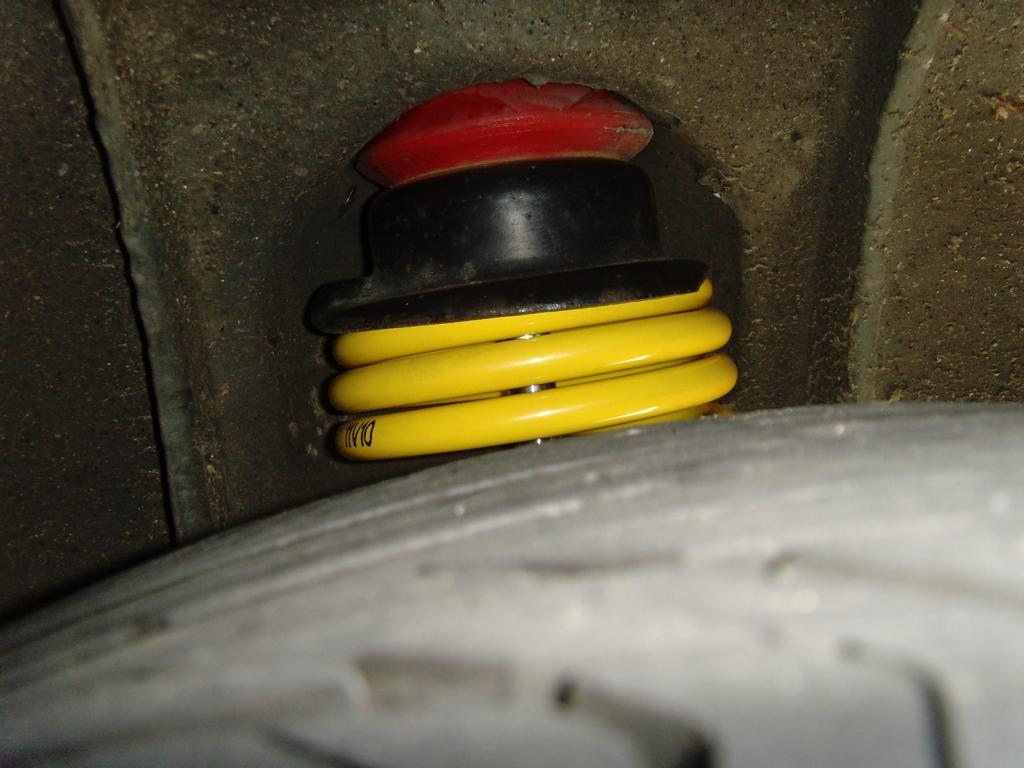

So, versprochene Bilder vom Fahrwerk.
Viel Tiefer isses ja nich, aber dafür straffer :)
Morgen erstmal noch Sturz neu einstellen lassen. Hab mirs zwar markiert, aber sind ja neue Dämpfer.
Die erste große Fahrt wird am Samstag nach Frankfurt/hahn zum Flughafen sein.. bin gespannt..
Und ich hab mal die Basskiste en bissl schwarz angesprüht.. Muss halten, solang bis ich mal lust hab, die neu zu beziehen..

- Zitsch
- Beiträge: 734
- Registriert: Mo 25. Mai 2009, 14:49
- Wohnort: WW
AW: Projekt Ratte... oder so.. ;)
oi!
wirklich tief is der ja echt nich^^ hauptsache fährt sich gescheit

Ich wollte ja nur sportlich straff.. und kein schneeschieber *g*
mh, VL 76 und VR 116 minuten Negativen Sturz is ein wenig zu Sportlich fürn Alltag....
wenn um die 30min das soll währe.. bzw das "normal"
Nachher mal nachstellen..
(habs auf ner Ebenen Fläche mit nem Lot auf Angelschnur und ner 30er nuss mit nem Messschieber gemessen.. passt scho. )
Hab mir mal ne Exceltabelle gestrickt, die mir den Kram Ausrechnet..
Genauer brauch ichs jetz erstmal nich, muss eh nochmal alles zerrupfen..

phu ^^ Schrauben die in der Werkstatt zum einstellen auch die Felge ab?
hab jetz an dem Rad auf der Fahrerseite nach rumprobieren 100min ^^ also schlechter XD (dreh irgendwie erst mal immer in die falsche richtung)
Edit2:
so..
44 auf der Fahrerseite und 33 auf der beifahrerseite.. erstmal.
