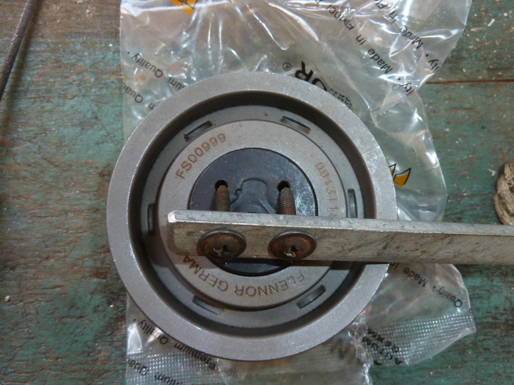

Geht um Zahnriemenwechsel am 16v PL. Gibt es eine Alternative zu diesem speziellen Spannwerkzeug? Wie macht ihr das?
Spannwerkzeug? Das für die Zahnriemenspannrolle nehme ich an? Hab mit da selbst was zusammengebaut. Flachstahl, zwei Gewinde reingeschnitten und Schrauben durch, die unten halt wahlweise dünn genug sind, um in die Löcher zu passen, oder halt passend schleifen. Schrauben müssen nur lang genug sein, weil ja montiert noch die Mutter mit drüber ist.
Der Dateianhang Zahnriemenspannrollenschlüssel (2).jpg existiert nicht mehr.
Von der Theorie her ginge es sicher auch anders, zwei Nägel in die Löcher der Spannrolle rein und dann mit nem Schraubendreher spannen, aber da brauchst du dann irgendwann besser 3 Hände :zwinker:

Ich denke eher, er meint das Spezialwerkzeug zur Ermittlung der Riemenspannung.

Geht auch ohne das Werkzeug für Riemenspannung. So wie bei den 8V.

öltaucher hat geschrieben:Geht auch ohne das Werkzeug für Riemenspannung. So wie bei den 8V.
:thumb: Ich prüfe es auch so, allerdings mit einem Tacken weniger Spannung als beim 8V.

Ca 90-100Grad verdrehbar sollte der Zahnriemen auf der Vorderseite mittig sein. Dann passt die Spannung. Also mit 2 Fingern ohne grossen Krafteinsatz. Ist es zu straff, geht als erstes das äußere Lager der Zwischenwelle kaputt. Außerdem pfeift der Riemen dann hörbar von Anfang an.

Und zumeist wird das Verdrehen des Riemens bei kaltem Motor gemacht. Dann ist er warm zu straff gespannt (der Block wird heiß und dehnt sich) und quält hörbar die Spannrolle.
Ich habe den "Verdrehtest" dann immer bei warmer Maschine gemacht. :zwinker:
