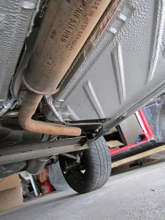

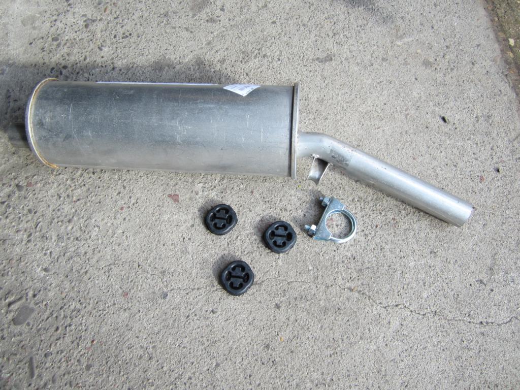

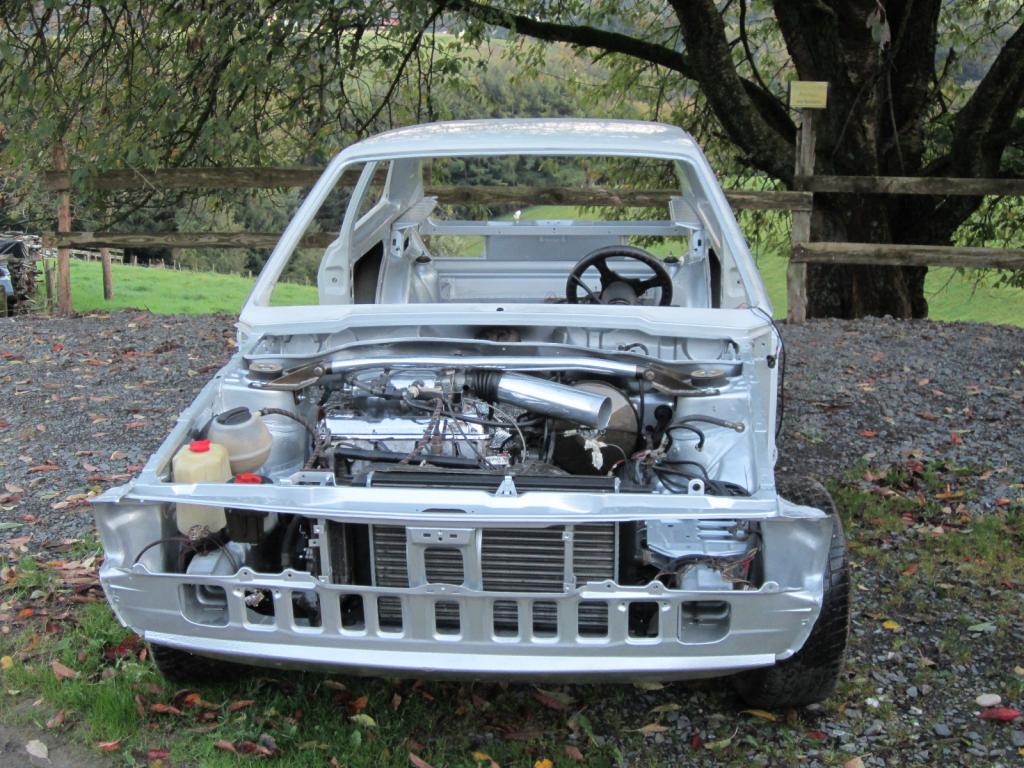

So, heute ist dann mal der neue Endschalldämpfer geliefert worden.
Also nix wie drunter mit dem Ding :-) )

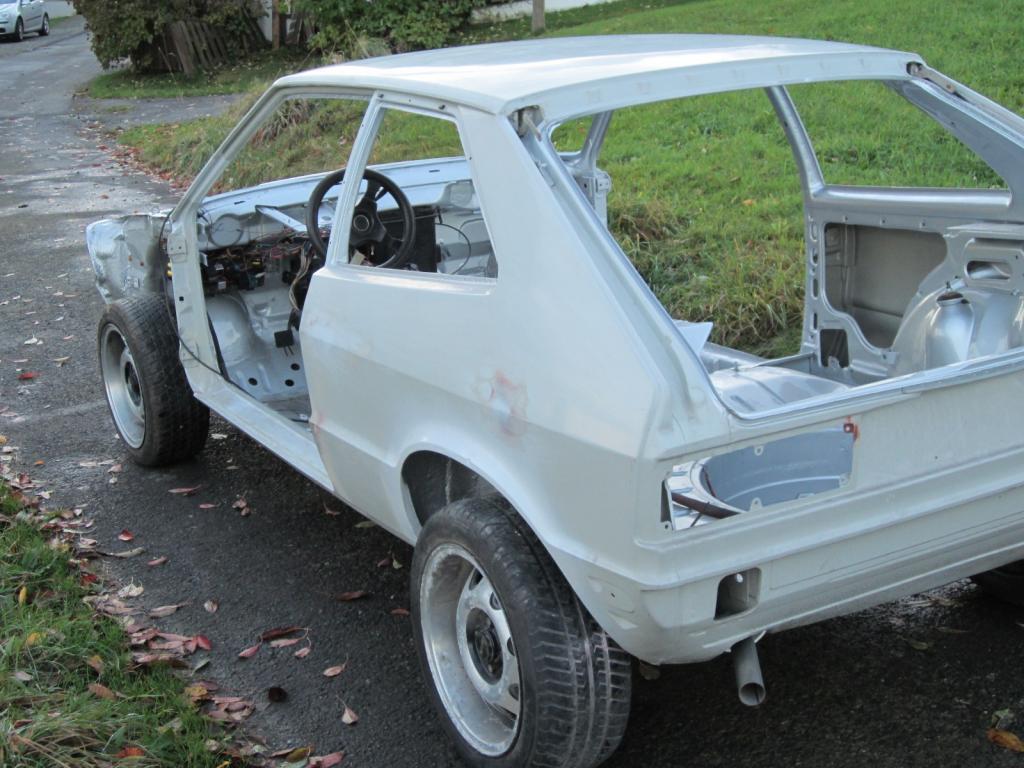

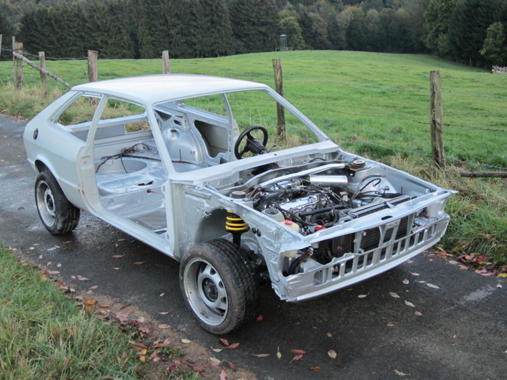

Und wo ich nun mal gut dabei war, ging es gleich weiter:
Antriebswellen rein,
Stabbi mit neuen Gummis rein,
Querlenkerabstützung drunterschrauben,
Räder montieren und die Karosse zum ersten mal in ihrem dasein auf seine eigenen Räder stellen.
Und wo gerade mal Regenpause war, nix wie raus aus der Garage und ein paar Bilder machen ( war ein tolles Gefühl ) .
Und Morgen Nachmittag wird dann die Wasserleitung zum Ausgleichsbehälter gebaut, K Jetronic Montiert, Flüssigkeiten befüllt und mal probiert ob ich sein Herz zum schlagen bekomme :-)

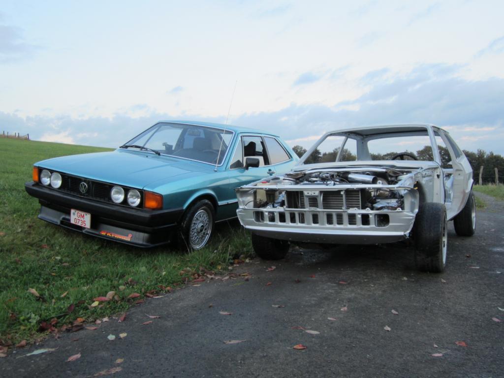

Das seh ich ja jetzt erst, noch was riverblaumetallicfarbenes :wink: Sehr schön.

Hallo Gunther,
Jo- ist eine tolle und seltene Farbe. Ich hätte gerne die Rohkarosse in dieser Lackiert, aber meine Familie war dagegen ( leider ) :sabber:
Aber ich denke, silbern mit ein paar extras ist auch nicht schlecht.
Der ist übrigens aus Ungarn Re-Importiert worden. Ist fast Rostfrei. Hat 1,5 Litter 70PS und ist außer den BBS- Alus ( kommen auf den silbernen ) und den Sitzen Original.

Was gab´s denn für einen Auspuff? Sieht ja erstaunlich zivil aus :-)
Gruß Alex

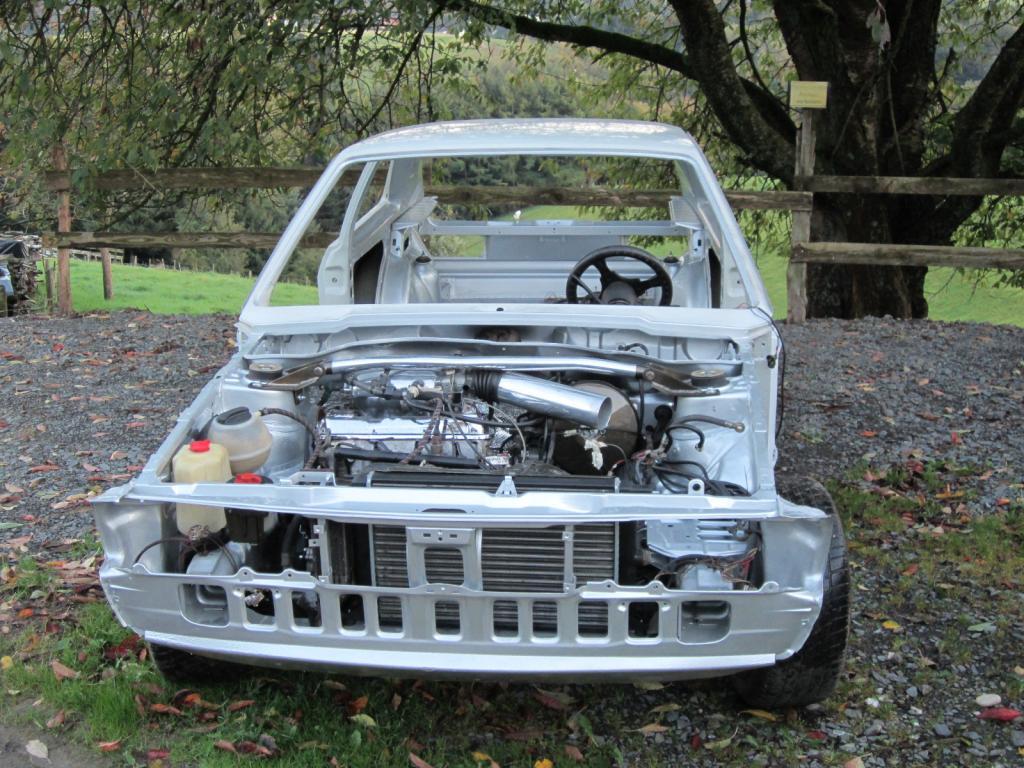

[ATTACH=CONFIG]70038[/ATTACH]
Gude Aki - ertsmal noch nachträglich alles Gute zu deinem Burzelday. Geht ja gut vorwärts, wenn deine Holde dich lässt :wuetend: . Sag mal ,auf dem Bild ist im Radhaus so ein komischer Haken. Wofür soll das sein? Also so etwas hab ich bis heute an keinem Meiner bisherigen Einser gesehen und das waren auch schon etliche. Gruss Torsten und immer schön Schrauben drehen.

alroccex hat geschrieben:Was gab´s denn für einen Auspuff? Sieht ja erstaunlich zivil aus :-)
Hallo.
Das ist ein Originaler Mittelschall mit Zubehör Endschalldämpfer ( 35 Euro mit Versand bei eBay ). Nach der Tüv Abnahme nächstes Jahr kommt die Gruppe A ab Fächer drunter.
Bis dahin funzelt das so am besten.
Gruß Aki

Borstel hat geschrieben:[ATTACH=CONFIG]70038[/ATTACH]
Hallo Torsten.
Der ist für die Klimaanlage ( Verdampfer ) vorgesehen. Da es ja eine Werks Rohkarosse war / ist hat diese alle je verbauten Halter für alle Länder und Extras dran.
Du glaubst garnicht, wieviele Halter ich schon beseitigt habe.
Aber die habe ich dran gelassen, weil ich eine Klima auf meinem Wunschzettel stehen habe.
Gruß Aki

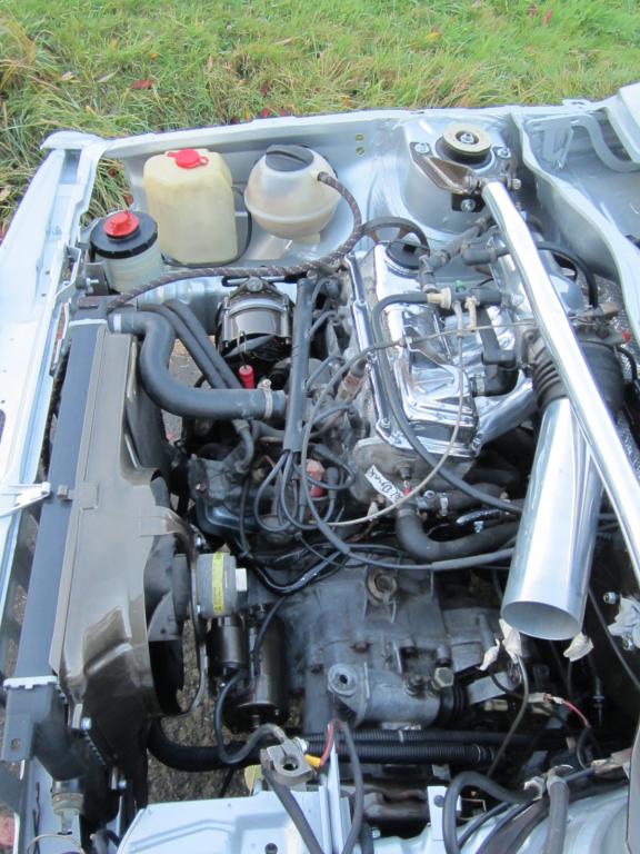

So, heute mal die K-Jetronic eingebaut, Flüssigkeiten eingefüllt, .....
Nach ein paar Umdrehungen des Anlassers schlug das Herz ( Motor ) in der Karosse :dance:
Nachdem sich die Hydros mit Oel aufgepumt hatten lief er schön ruhig.
Wassertemperatur, Oeltemperatur im Grünen Bereich :-) )
Ist so eine Stunde im stand gelaufen.
Einzig die Benzinleitung am Druckspeicher ist leicht am Lecken. Also Samstag mal nachziehen und hoffen das es das war.
