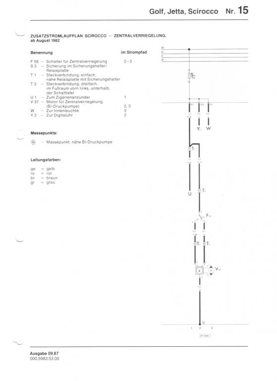

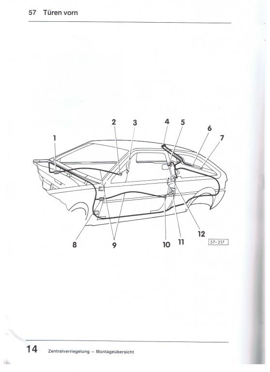

Ich habe da mal was zusammengetragen bezgl. der Orijinaaaal ZV
Dann geht dem einen oder anderen ein Licht auf
Mfg. Schnitzel aka Sebastian

AW: *** Der "schnelle Fragen" Fred ***
Aus der privaten Sammlung :) Genannt Volkswagen Original Reperaturleitfaden Golf,Jetta,Scirocco Karosserie-Montagearbeiten Scirocco 1981 sieht man doch schon an den Seiten :)Folterknecht hat geschrieben:sehr schön :) woher is das ?
Schnitzel
- Beiträge: 2885
- Wohnort: Hannover
...ich interpretiere das so, daß man auch von der BF-Seite aus Ö&S können sollte.. ?!
Tjoooo....nun gut, aber man sieht ganz gut wie und wo was liegt ...
Dazu ja auch der kleine Schaltplan
Die Ordner leisten gute Dienste
