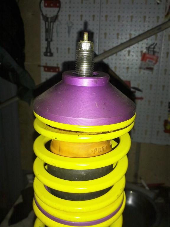

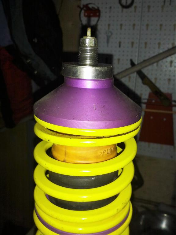

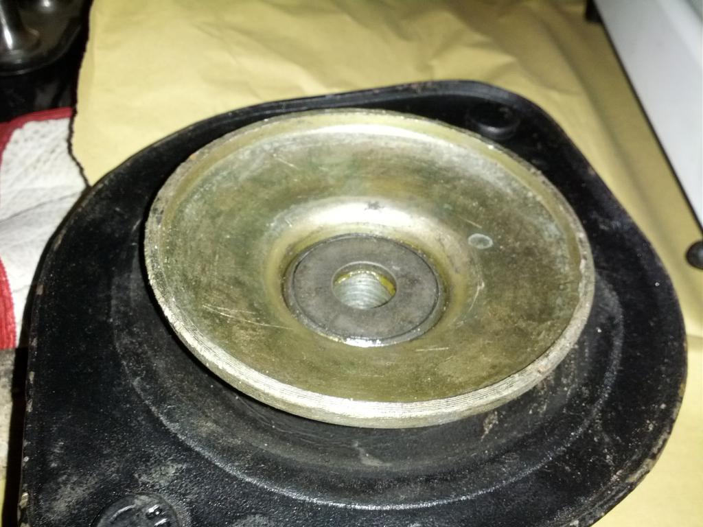

Mir hat das keine Ruhe gelassen, ich hab das Federbein eben ausgebaut.
Die Fotos zeigen ja sehr deutlich, wie es aussieht. Bild 1 zeigt den Aufbau des Federbeins, also (am oberen Ende) Vorspannfedern und den daraufliegenden Federteller. Bild 2 zeigt Vorspannfeder, Federteller und die darauf befindliche Scheibe. Unmittelbar darauf war dann das Domlager selbst (Bild 3, hier von unten fotografiert) montiert, welches mit einer U-Scheibe und einer selbstsichernden Mutter auf dem Gewinde der Kolbestange befestigt war.
In meinen Augen alles so, wie es sein soll, wie seht ihr das? Ooooooder kommt da noch ne Mutter mit Scheibe direkt über den Federteller? Ich denke nein...
Erste Idee war jetzt, eine etwas dickere Scheibe (unmittelbar über dem Federteller bzw. unter dem Domlager) zu drehen und einzubauen. Das fällt aber flach, da dann das Restgewinde nicht ausreicht, um die Mutter mit U-Scheibe zu befestigen.
Zweite Idee: Einen passgenauen Gummipuffer aus Gummi anfertigen (ein guter Freund sitzt da an der Quelle), der zwischen Domlager und Karosserie sitzt und das ganze Domlager 4-5mm runtersetzt. Dann gucken die beiden Stehbolzen zwar nicht mehr ganz so weit oben aus dem Dom raus; es reicht aber immer noch locker, das Federbein vernünftig zu verschrauben. Im Endeffekt bleibe ich die entscheidenden 3 oder 4mm von der Motorhaube weg.
Was haltet ihr davon?

Die Unterlegscheibe die ich meinte ist bei Dir dran. Tja, dann ist das Gummi vlt komplett durch. Jedenfalls habe ich sowas wie bei Dir da in den Posts oben, noch nie gesehen
Du musst auch bedenken, wenn Du über unebene Fahrbahn fährst, dann federt der Gummi mit, d.h. der Dämpfer schiebt sich ein paar mm Richtung Haube.

Ja, aber so extrem? Wie erwähnt ist das Domlager keine 500 Kilometer alt. Es ist mir ein Rätsel.
Wie auch immer; ich habe bereits 2 neue Domlager (Sachs) und werde diese mit dem erwähnten "Gummipuffer" wieder einbauen. Dann behalte ich das Ganze im Frühjahr mal einige Km im Auge, bevor ich die neue Motorhaube montiere. Wäre ja schade, wenn das frisch lackierte Neuteil ramponiert wird.
