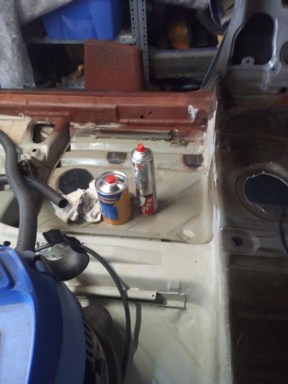

Derzeit bin ich gerade an den Bodenblechen im Innenraum. Reinigen und EP Grund drauf. Nitroverdünnung knallt richtig gut.... Immer gut belüften....

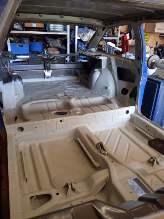

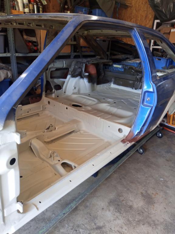

Stephan hat geschrieben:Danke Gabriel.
[ATTACH=CONFIG]85871[/ATTACH][ATTACH=CONFIG]85872[/ATTACH][ATTACH=CONFIG]85873[/ATTACH]

Derzeit bin ich von unten her an dem Blech, durch dass das Scheibenwischergestänge geht. Säubern im eingebauten Zustand ist echt ne Herausforderung. Speziell in den Ecken hinter den Halterungen für die Motorhaube.
Bin eigentlich überrascht, das hier kaum Rost zu finden ist.
Das Reinigen der Bodenbleche von Innen ging wider Erwarten relativ gut von der Hand. Na, so Stück für Stück geht es voran. Danke fürs Kompliment, Ich schweiße ganz gern und auch oft, das übt. Gerade bei längeren Nähten beim WIG schweissen finde ich die Ergebnisse noch Verbesserungsfähig. Mig/Mag geht ganz gut.

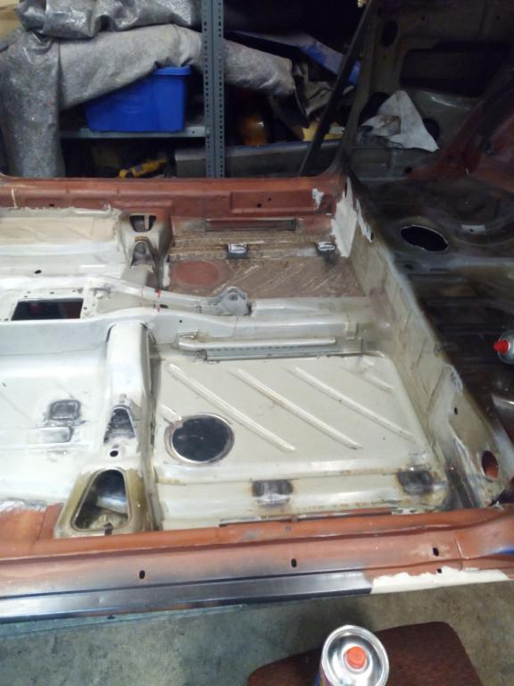

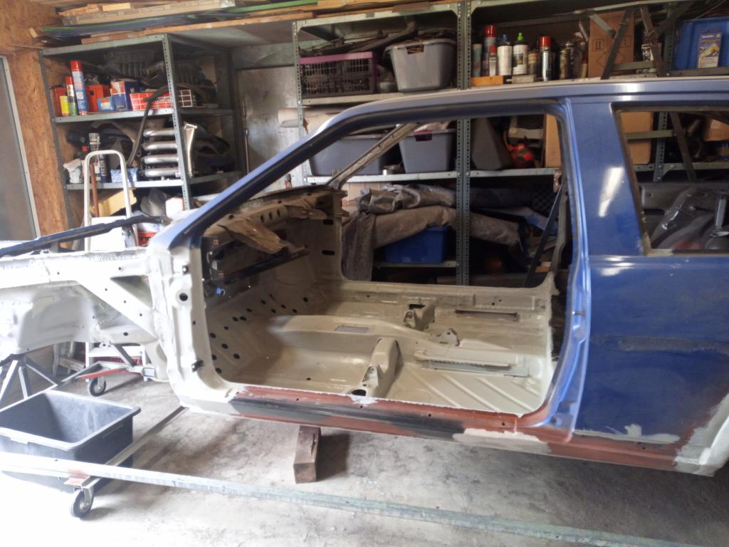

Ein bisserl ging es weiter mit Innenraum und Wasserfangkasten. Hab nur Bilder vom Innenraum. Wasserfangkasten fand ich jetzt nicht so spannend.
Weis nicht, ob ichs schon erwähnt hatte - am Unterboden hab ich Stifte gesetzt, an welche nachher Brems- und Spritleitungen dran ran kommen sollen. Dazu habe ich an den betreffenden Stellen von unten her 3mm Stahlplatten gesetzt (aus noch vorhandenem S700 Stahlblech - hochfest
) und dort hinein durchgehende Bohrungen und Gewinde gesetzt. Vom Innenraum her hab ich dann - mittels Loctite (hochfest) verklebte - M6 Flachkopfschrauben eingesetzt.
Nachtrag: hab gerade gesehen, man sieht es oben auf den Bildern (Nitro knallt echt gut). Da wo die Schweißstellen sind sitzen die Platten. Original sind die Leitungen ja zum Teil direkt mittels Metallaschen am Unterboden und zum Teil an den Längsträgern fest. Die neuen Längsträger hatten dafür nix vorgesehen und ehrlich, ich finde Blechlaschen irgendwie nicht so richtig gut, zumal dort 4fach Halter eh nicht reinpassen. Vierfachhalter (Audi 80) sind nötig, um die Tankentlüftung zum Aktivkohlebehälter vom 1,8T zu legen.

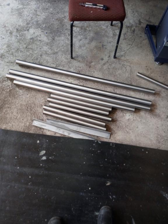

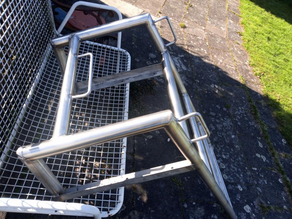

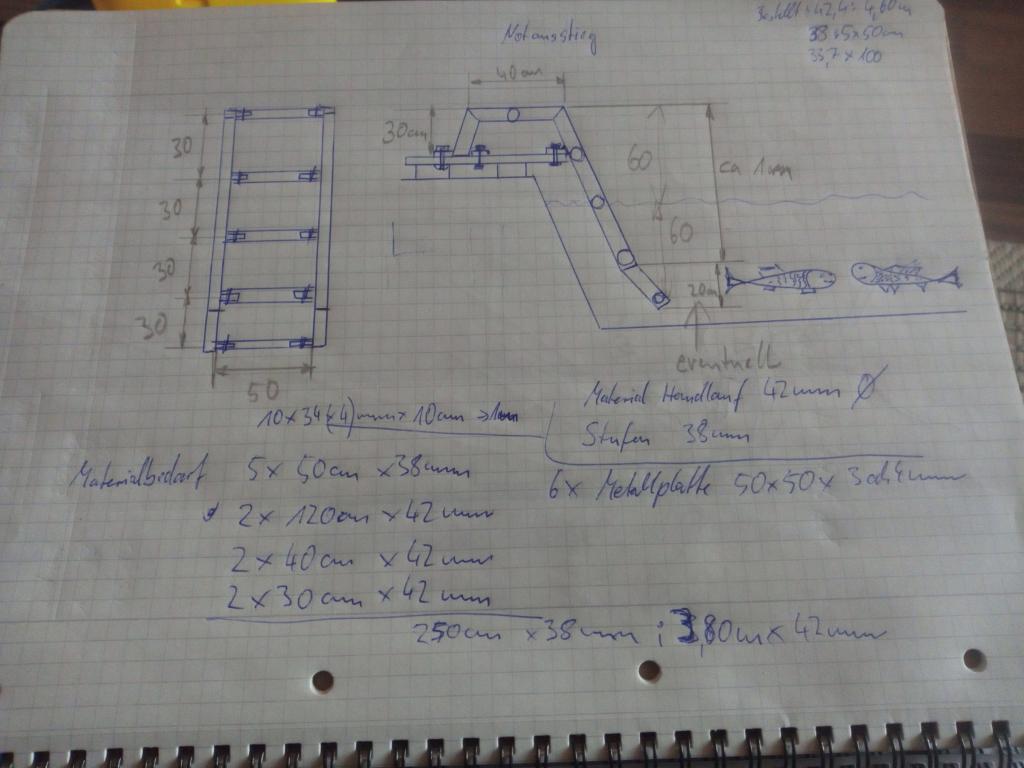

Dann gibts auch noch so kleine "Nebenbeiprojekte". Will mal kurz was davon zeigen.

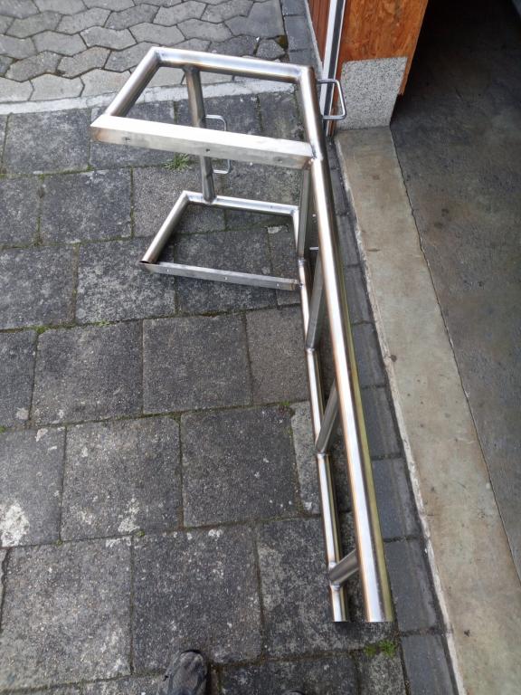

Als ich zuletzt meine Mutter besuchte und sah, wie sie an ihrem Fischteich Ordnung machte, stellte sich mir die Frage, wie sie - falls sie mal rein fällt - wieder raus kommen will. Bei 1,50 Wassertiefe ist das nicht ganz ohne.

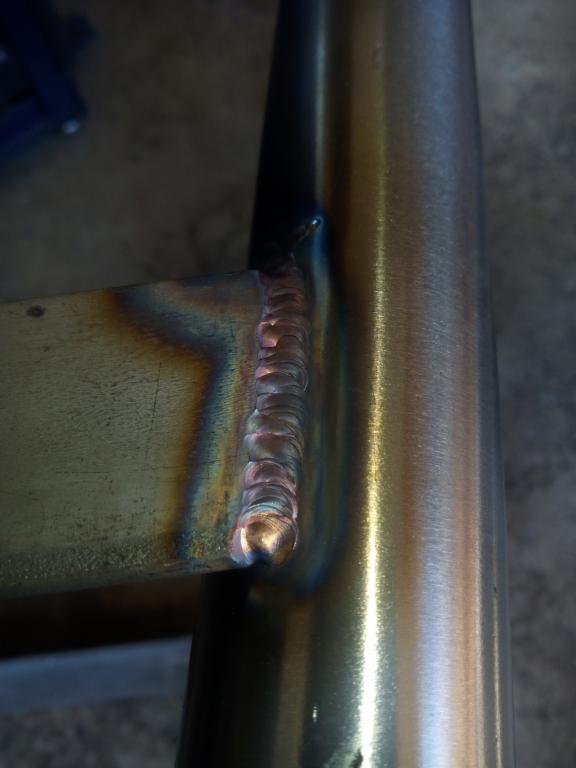

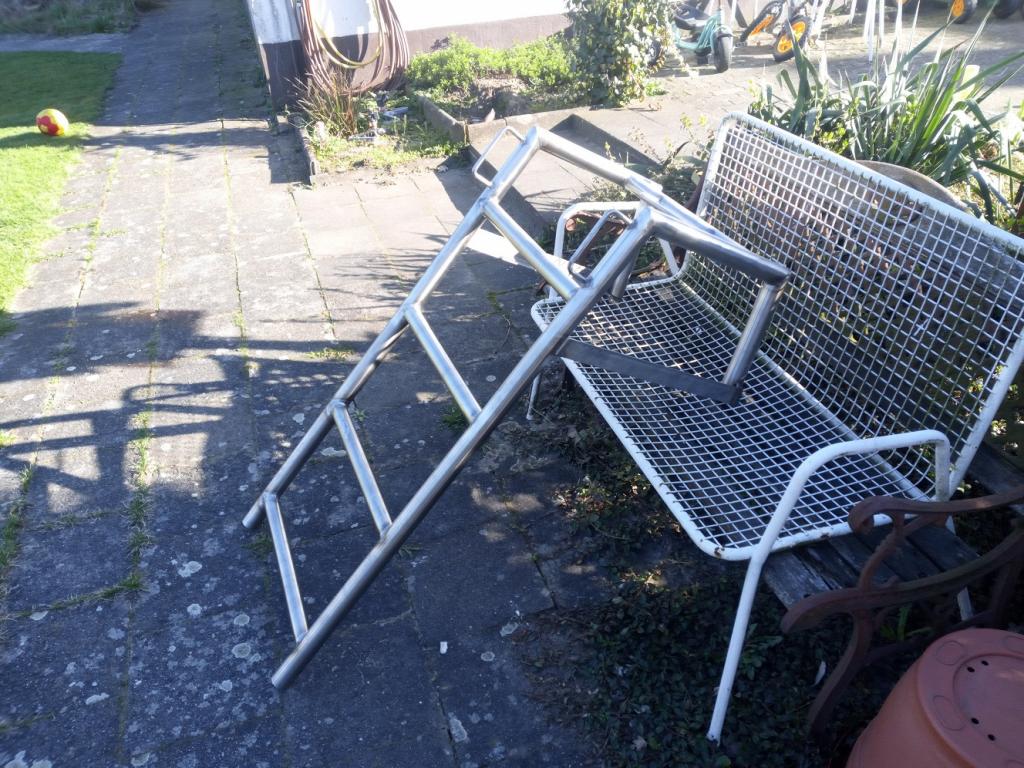

Daher die Idee - an den Fütterungssteg muß eine Notausstiegsleiter. Gesagt getan: Skizze machen, Material besorgen, bisserl zurechtmachen und das WIG Gerät anschmeißen. Zack Ostergeschenk fertig. Mal guggem wie es ankommt.
Wie man sieht - die Skizze war etwas anders gedacht - ich wollte es erst demontierbar bauen. Der Einfachheit halber ist es nun doch "am Stück" geworden. Ich denke, es ist so auch stabiler.

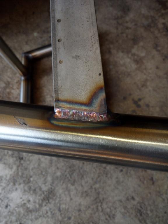

Für mein Empfinden sehen die WIG Nähte inzwischen ganz passabel aus. Was ich vlt mal noch brauchen könnte, wäre ein Beizgerät. Das würde die Reinigung und Entfernung der Anlauffarben nachher doch deutlich erleichtern. Ich habe die Anlauffarben auch nur im Sichtbereich mittels Schleifleinen raus geputzt. Auf mehr hatte ich keine Lust und Zeit.

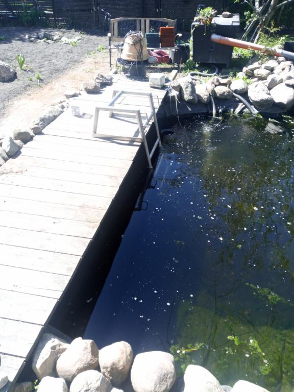

Angebaut zu Ostern:
Angebaut zu Ostern:
