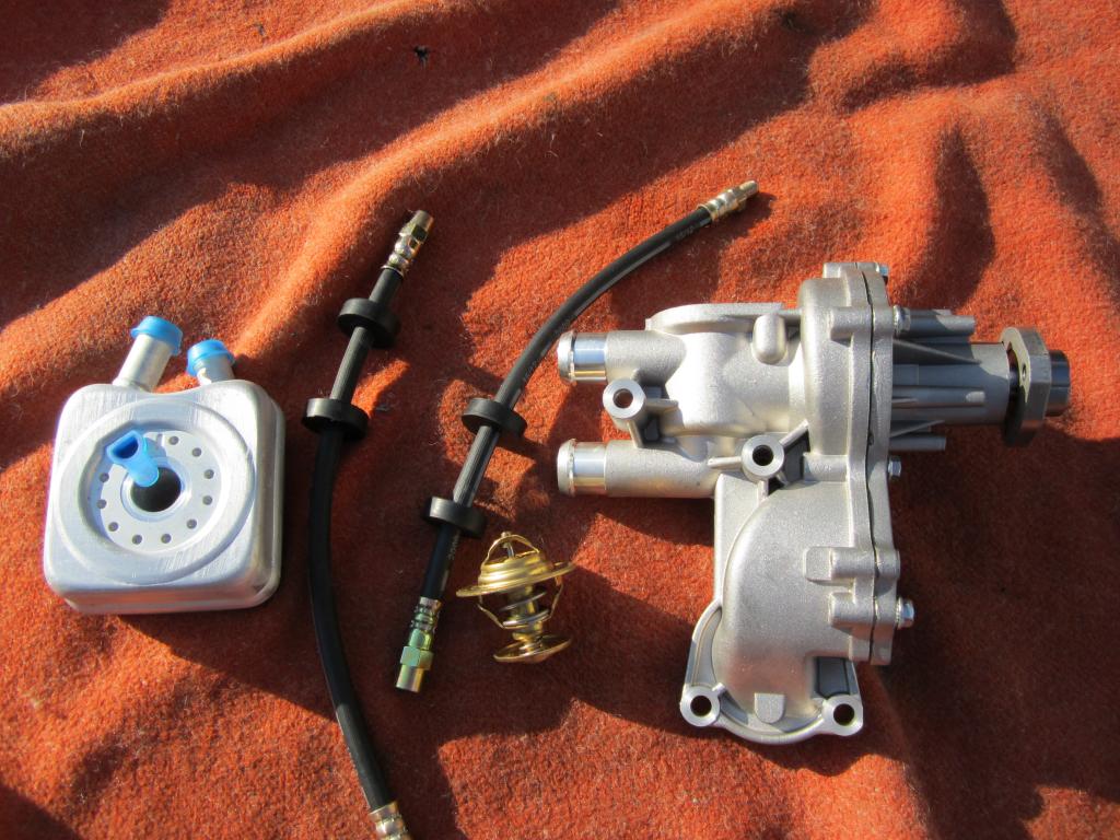

Hallo.

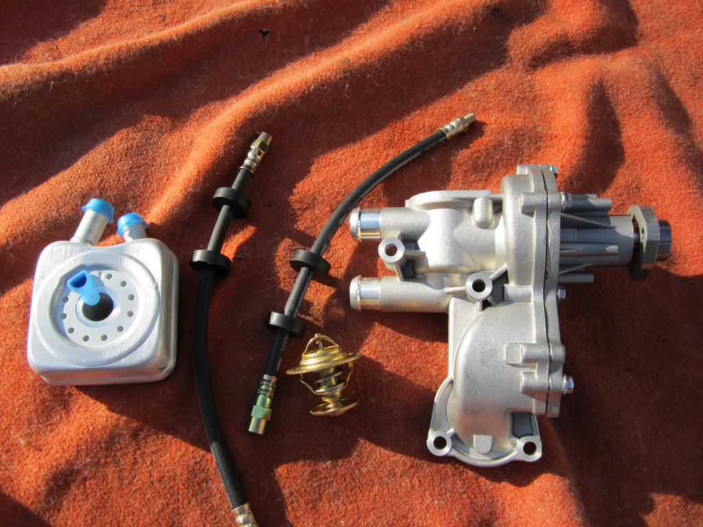

Heute brachte mir meine Postbotin die Sachen die mich glücklich machen :hihi:

Jetzt fehlt nur noch die Zeit zum Einbauen.
Gruß Aki

Nen Wärmetauscher?
Des is aber net orischnal ;-)
Gibt´s das Wasserrohr noch problemlos zu kaufen? Viel Spaß beim einbauen!

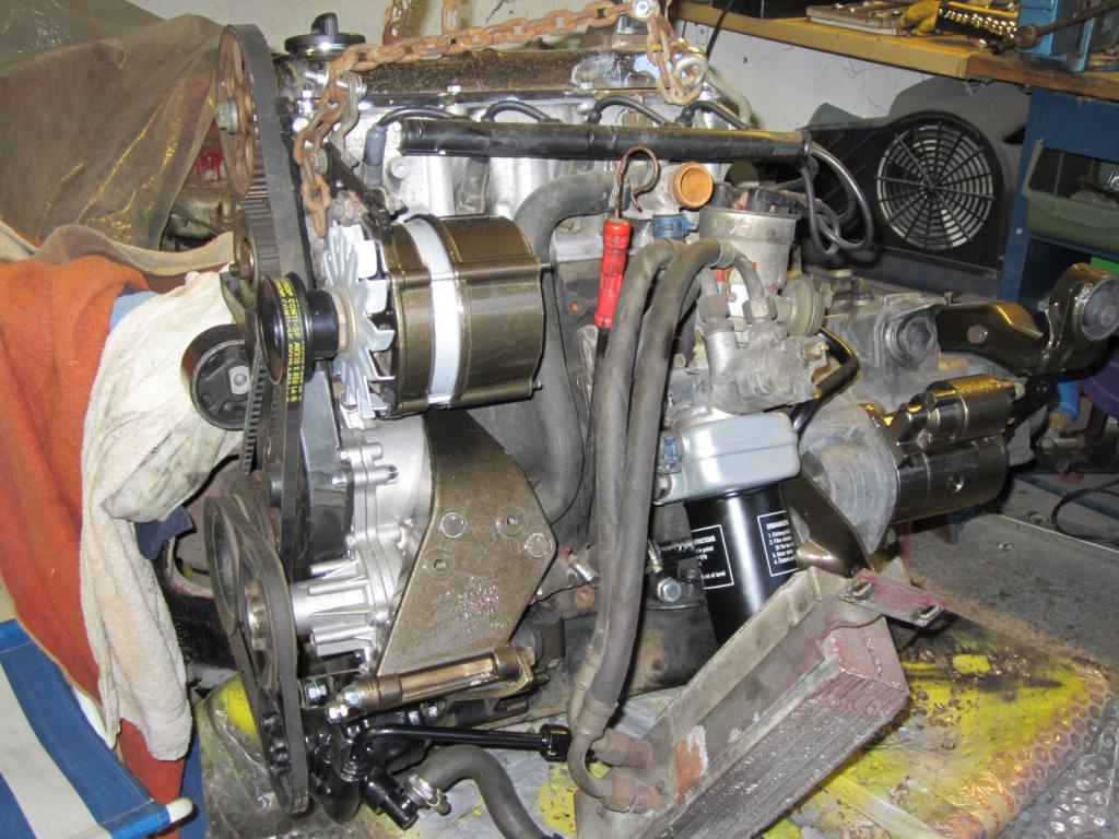

Gut erkannt :wink:
Der Dateianhang Motor 13.09.2012 002.jpg existiert nicht mehr.
Habe bei meinem Motor beide Oelkühl arten verbaut. Wärmetauscher und Oelkühler ! Der Wärmetauscher hat den Vorteil , das er mir für Kurzstrecken das Oel mit aufwärmt.
Der Originale Oelkühler schützt den Motor bei den Leistungsspitzen.
So fahre ich nun seit über 20 Jahren problemlos durch die Lande.

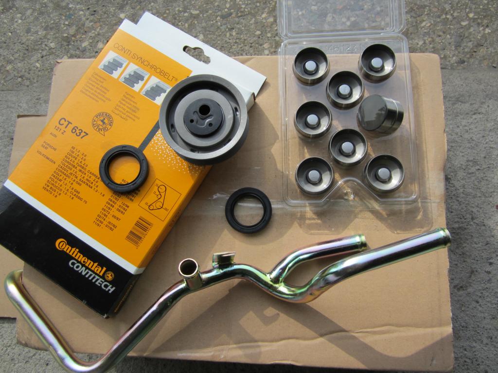

Nächste Frage : Hydrostößel ???
Ist Übrigens ein PF - Motor umgebaut auf die EG Einspritzanlage mit Diversen Extras ( mal etwas zur weiteren Geistigen Überlegung :gruebel:
Gruß Aki
PS: Das Wasserrohr ist auch nicht für Original. Original ist ein Wasserkühler mit Intregiertem Ausgleichsbehälter. Ich habe aber auf einen Externen Ausgleichsbehälter umgerüstet.
Son Rohr gibt es bei Ebay für kleines Geld .

Aki hat geschrieben: Nächste Frage : Hydrostößel ???
Wenn Du damit die Frage nach ja oder nein zu Hydrostößeln stellst:
Grundsätzlich halten die 827er Motoren ewig, ohne Plättchen für die Tassenstößel zwecks Ventilspielausgleich wechseln zu müssen.
Wenn für Dich weder Originalität noch die absolute Auszreizung der maximalen Leistung -auch durch eine böse Nockenwelle- eine Rolle spielt, spricht aber auch nichts gegen die modernere Variante mit Hydros.
Ich persönlich-aber das ist absolute Geschmackssache-mag es im Rocco gerne etwas altertümlich: direkt und ehrlich ohne Hydros :-)
Gruß Alex

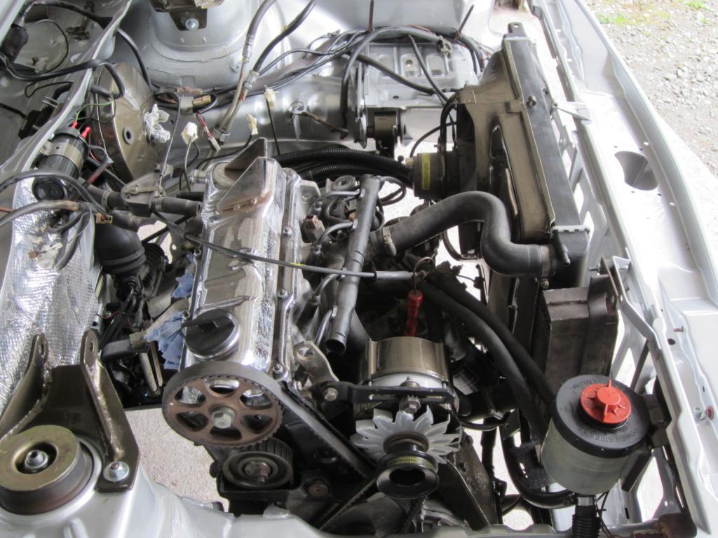

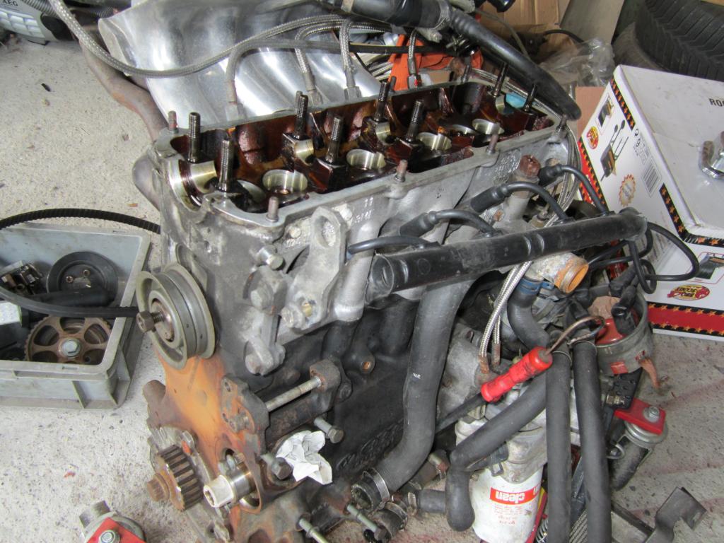

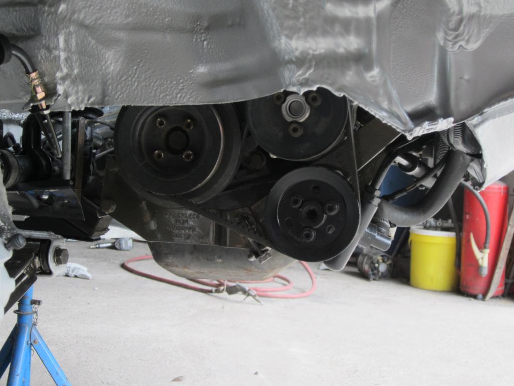

So, nun hatte ich noch mal ne Stunde Zeit zum schrauben.
Der Motor ist soweit wieder zusammen geschraubt.
Nachdem ich dann gemerkt habe, das mann auch noch eine andere Riemenscheibe für die Wasserpumpe beim Einsatz der Servolenkung benötigt und diese dann für teuer gekauft habe, dürfte das nun komplett sein.

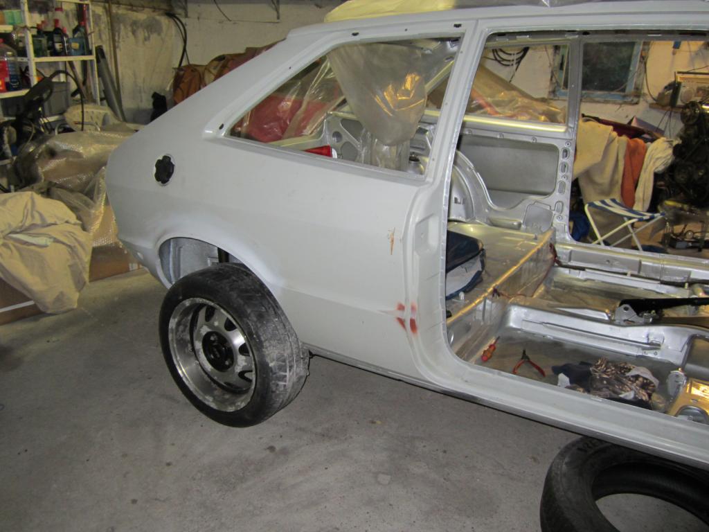

Außerdem steht die Rohkarosse seit heute Abend das aller erste ma lin ihrem Leben auf zwei von vier Rädern :inlove:
Und wenn meine Frau mir Morgen noch etwas " Freizeit " gönnt, ist die Hochzeit nicht mehr weit entfernt :dance:
Gruß Aki

Jo, meine Frau liebt mich. Morgen wird der Motor reingehangen :inlove:
Gruß Aki

Na dann viel Spaß bei der Hochzeit :hihi: Hast du eigentlich schon mit dem Lackierer gesprochen? Ich kenne keinen, der so penibel abklebt, daß hinterher nicht irgendwo an den Fahrwerksteilen oder dem Tankrohr die Farbnebel kleben. :cop:
Gunther
Aki
Beiträge: 1486
Wohnort: 51674 Wiehl
Beitrag von Aki »
Hallo Gunther.
Also wenn der Rocco in der Lackiererei steht, werde ich den wohl selber abkleben. Dürfte aber kein Problem darstellen, da mir ein paar Arbeitsstunden mehr oder weniger egal sind.
Hatte im vorfeld über den Ablauf der Arbeiten ( meine + seine ) gesprochen.
Aber nachher werde ich wohl wissen was richtig oder falsch war.
Später ist mann immer schlauer.
Aber mal im Ernst : Wenn dann doch irgendwo Farbnebel landen sollte, werde ich versuchen diesen zu entfernen. Der Rocco wird ein Gebrauchsgegenstand und kein Außstellungsstück oder Pockaljäger.
Ich habe in erster Linie die Haltbarkeit und Rostvorsorge beim Strahlen und Lacken im Blick gehabt.
Aber danke für den Hinweis.

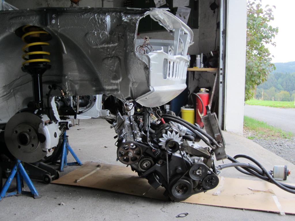

So, heute war es soweit - Hochzeit !!
Welch ein Wort, was für eine Bedeutung !!
In gebückter Haltung schritt des angehende Brautpaar aufeinander zu.
Nach einem kurzen Zickigen Moment des wehrens war es vollzogen. Die Hochzeit war vollendet.
Welch ein tolles Gefühl zu wissen, das ich der erste Mensch an dieser Karosse war, der einen Motor in diese Eingebaut hat.
