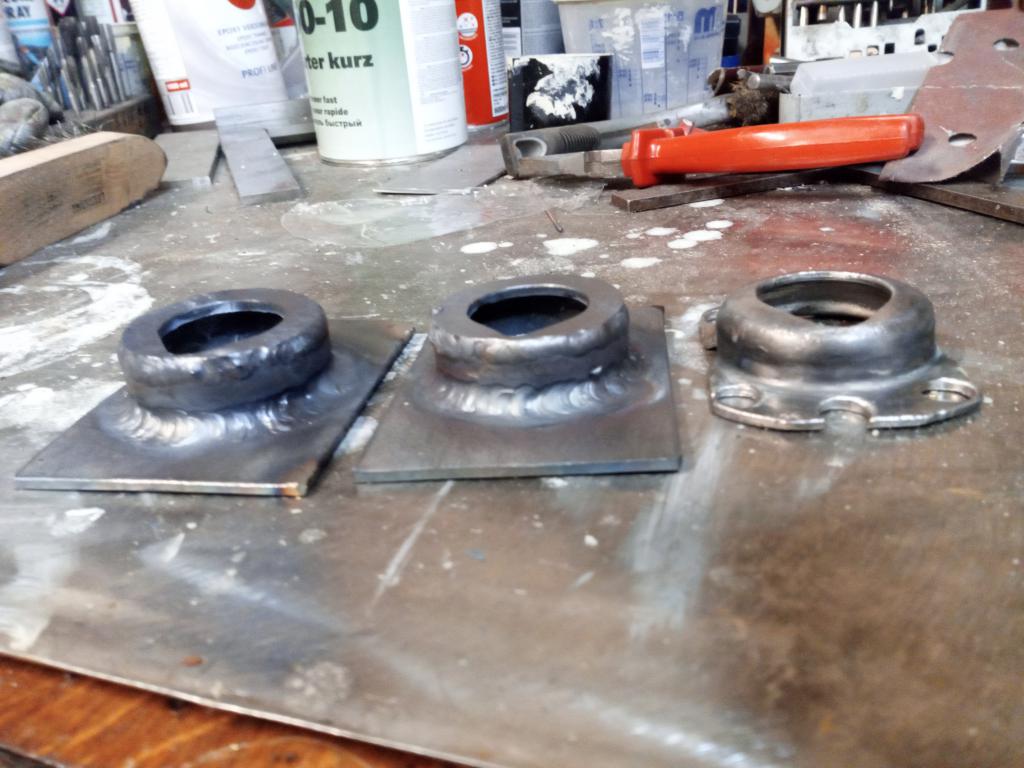

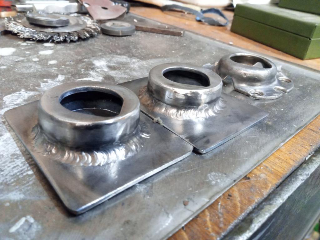

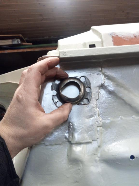

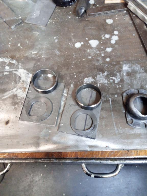

Wieder ein kleines bisschen weiter. Hab heute 2 neue Aufnahmen für die Wagenheber gebastelt - dem Original nachempfunden. Mir ist hierbei bewusst, das es im Original auch die Punkte für die Rahmenrichtbank sind. Aber unabhängig davon dient es mir eigentlich auch wirklich nur als Punkt für den Wagenheber.
Wollte es so einigermaßen in Originaloptik haben. Alternativ wäre ein Kreuz aus Stahlblech, was sonst auch gut funktionieren würde.
Hier ein paar Bilder. Die neuen Punkte müssen noch aufgehübscht, sprich verschliffen und nachher angeschweißt werden. Denke morgen dann.

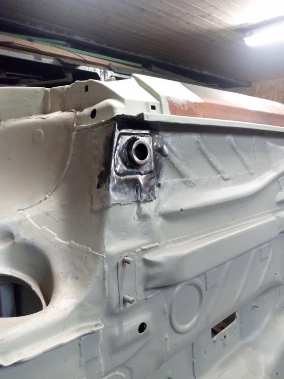

Bilder vom nächsten Tag:

Gude - coole Bastelei Stephan
und so langsam sehen deine Schweißnähte auch nach was aus.

Danke, das ist gewigt. Die meisten anderen Schweißstellen am Auto sind Mag geschweisst.
Wig macht ja generell schickere Nähte, wenn es gut funktioniert. Ich finde aber auch, dass sich nicht rostfreier Stahl oft besser Wig-Schweissen lässt als VA.

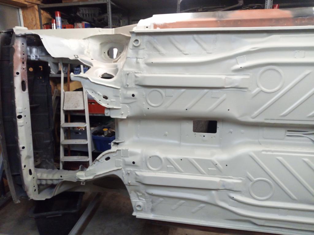

bin total begeistert von deinen Schweißarbeiten. Die Schweller sind ja so stabil wie bei einem Cabriolet.

Dankeschön. Das war Sinn und Zweck. Ich behaupte sogar, meine sind ein bisserl stabiler.
