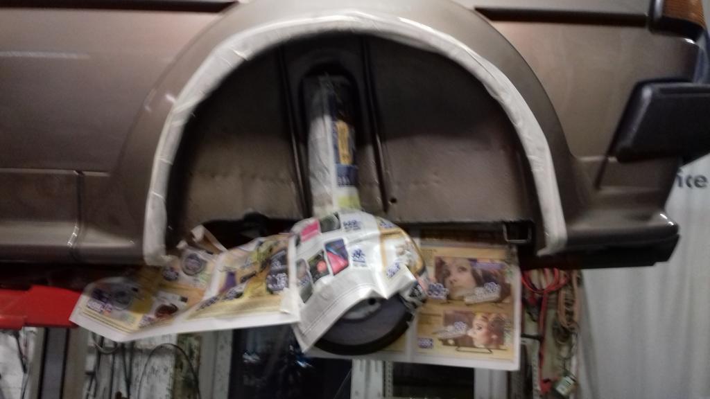

Erstmal Teile abdecken, die kein Wachs abbekommen sollten:

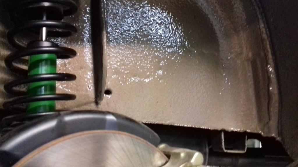

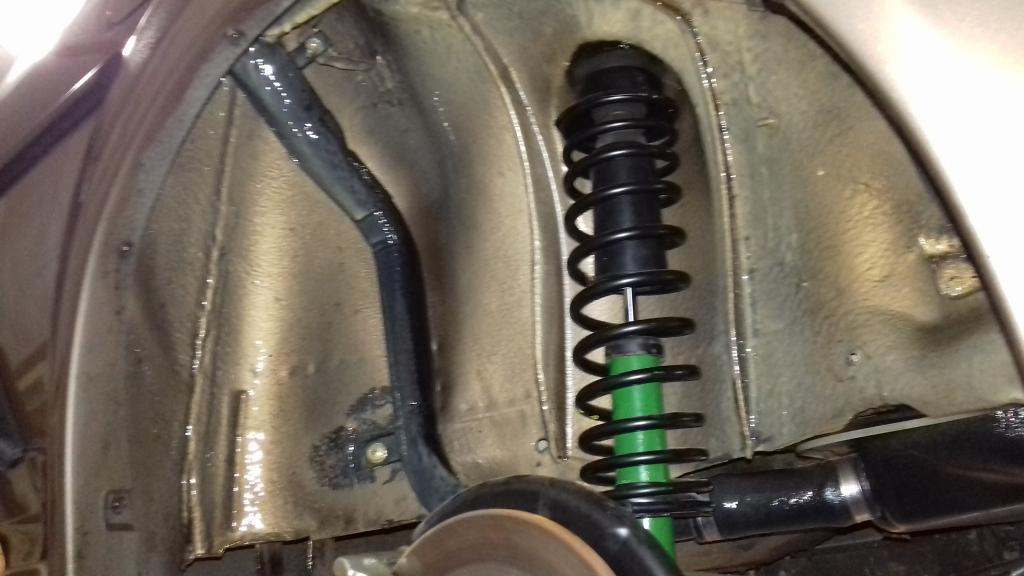

Das Wachs ist transparent. Nur bei dickem Auftrag, wie am Tankrohr, sieht man es auf den ersten Blick. Nach Trocknung wird es matt und klebt nicht mehr, so dass kein Dreck sich in der Oberfläche festsetzt. So wollte ich dass haben. Ich hab es beim Käfer seit 5 Jahren im Einsatz und es ist immer noch eine geschlossene Oberfläche. Die Autos werden aber auch nur bei gutem Wetter bewegt. Ob das Wachs nach weiteren Jahren irgendwann reiß, weiß ich nicht.
Gibts im Korossionsschutzdepot und heißt "kLine Permanent Wachs". Ich will keine Werbung machen, glaube aber, dass es ein brauchbares Produkt ist.
