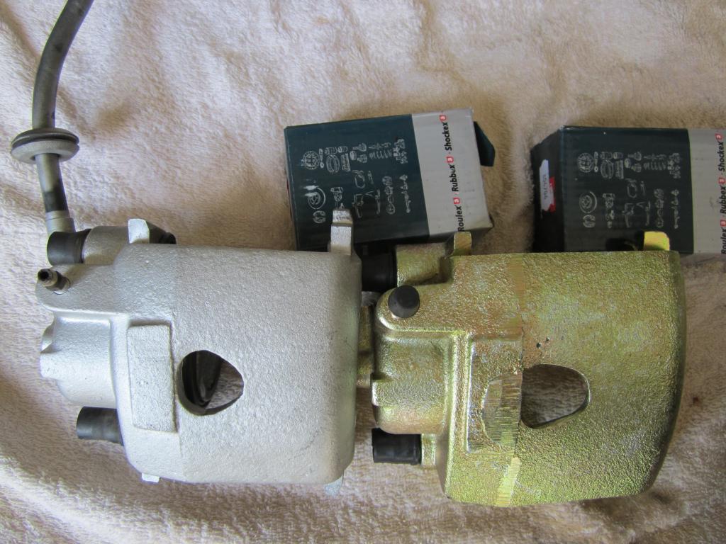

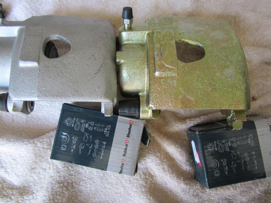

Wo ich nun die neuen Bremssättel vorne mit den Belägen einbauen wollte, viel mir auf , das der Haltezapfen Seitenverkehrt zu den alten Sätteln ist.

Der Händler hat sonst keine anderen. Also habe ich diese wieder zurückgegeben und meine alten mit einem Reparatursatz wieder Instandgesetzt.

Weiß einer von euch ,ob es einen Unterschied macht , das der Haltezapfen in Fahrtrichtung Oben ( Original ) oder Unten ( Zubehör ) angebracht ist ? Die Beläge halten sich ja selber und der Schwimmsattel sollte ja eigendlich außer mit einer Druck /Zugbelastung keiner weiteren Belastungen ausgesetzt sein ? .

Ob der Zapfen unten auch ok ist, keine Ahnung. Was hast du denn mit den alten Sätteln gemacht, gestrahlt? Ich hätte sie dann einfach noch zum Gelbchromatieren gegeben und danach sind sie genau das, was die vermeitlich neuen Sättel auch sind, nämlich generalüberholt. Da mir der Rost an den Bremsscheibenrändern und der Auflage an den Radnaben und der Felge auch auch den Geist gingen, hab die einfach auch chromatieren lassen, etwas Auspuffsilber auf die Stellen, wo die Beläge nicht bremsen und dann in Muttis Ofen bei 300°C eingebacken :hihi: . Auf der Reibfläche ist nach einigen Bremsungen alles wieder runter und der Rest rostet nie wieder.

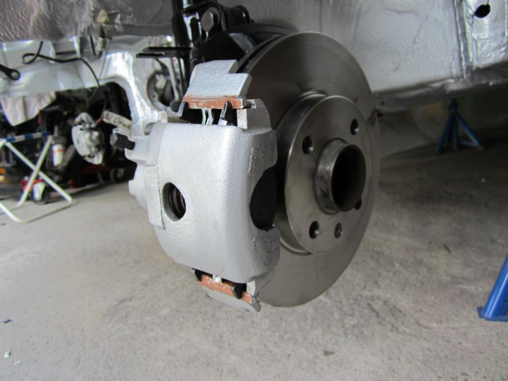

Die Sättel habe ich gestrahlt und mit Hitzefesten Silberlack eingebrannt. Danach den Rep. Satz verbaut.

So geht es auch.
