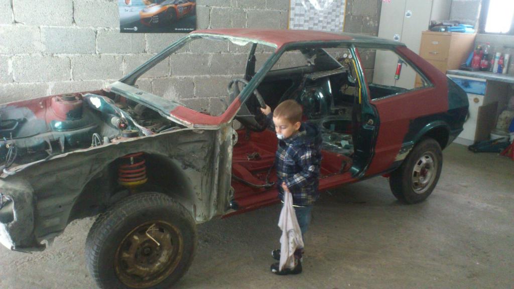

nun steht der Scirocco auf den Achsen
entscheidet sich die tage ob er zum Glasperlen strahlen geht oder ob ich ihn von Hand mit Negerkeksen mit nem Kumpel blank mache
Abnahme vom Chef da ich mit meinem Vermieter ein bisschen ärger hatte wegen dem schleifen
wird er auswärts geschliffen
deshalb im Moment ein wenig Stillstand
Lg Marcel
Lg Marcel

Hallo.
Ich dachte du seist ein VW Fan ????????
Wieso hat dann der Schnuller von deinem Sohn keinen VW Aufdruck??
Mein Tip: Nimm den Negerkeks mit ner guten Staubmaske vor der Nase.
Sonst setzten sich die Glasreste in den Hohlräumen im alten Wachs fest.
Gruß Aki
