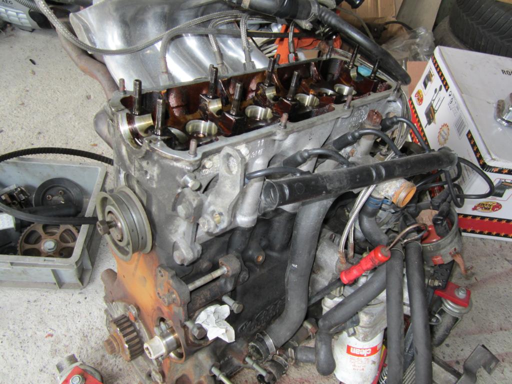

Hallo.
So , nun war mal wieder ne Stunde Freizeit angesagt.
Habe am Motor mal diverse Teile wie Zb. Wasserpumpe / Dichtringe usw überprüft.
Und es stimmt: Stillstand ist der Tod.
( Der Motor ist in den letzten 6 Jahren nur ab und zu mal im Stand gelaufen ) .
Simmerring der Nockenwelle usw. = Altersspröde
Wasserpumpe nicht mehr vertrauenswürdig.
Hydrostößel 3 von 8 fest.
Also : Alter Scheiß raus , neue Bestellen und bei Zeiten wieder einbauen.
Gut Ding braucht weile- sagte immer meine Oma :zwinker:
