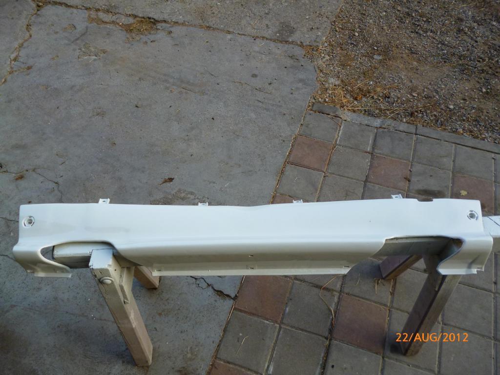

Ne im Ernst, hab mir Mühe gegeben das halbwegs professionell hinzubekommen. Hab extra ne 2. Heckschürze zamgeschnitten.

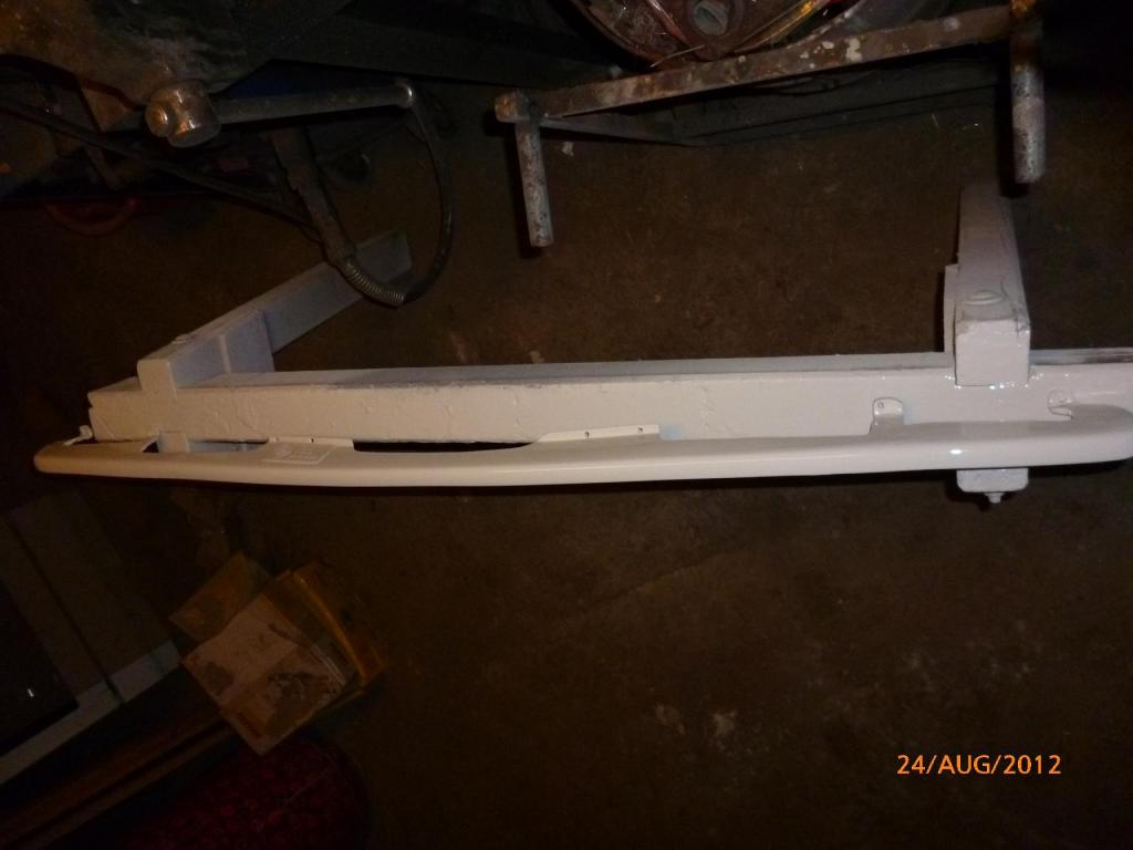

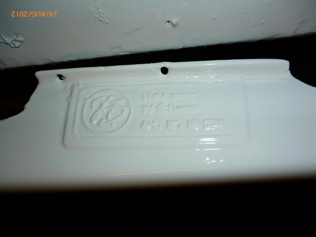

Gestern hab ich noch meine Gfk-Scheinwerferleiste repariert und angepasst. Außerdem noch grundiert und heute lackiert. Hersteller is mir unbekannt, sieht aber wie die Kamei aus.
Ich werde dann die Duplex und die Scheinwerferblende zusammen verbauen und eintragen lassen. Die freuen sich beim TÜV eh wieder, wenn ich komm und Geld liegen lass.

Hab die Scheinwerferleiste auch... Da müßte "H.B. Light Cover VW Scirocco Art. Nr. HB 5301" draufstehen...
Hab die selbe Leiste auch an meinem Rocco dran... Ist identisch mit der Kamei, nur halt von der Firma H.B.

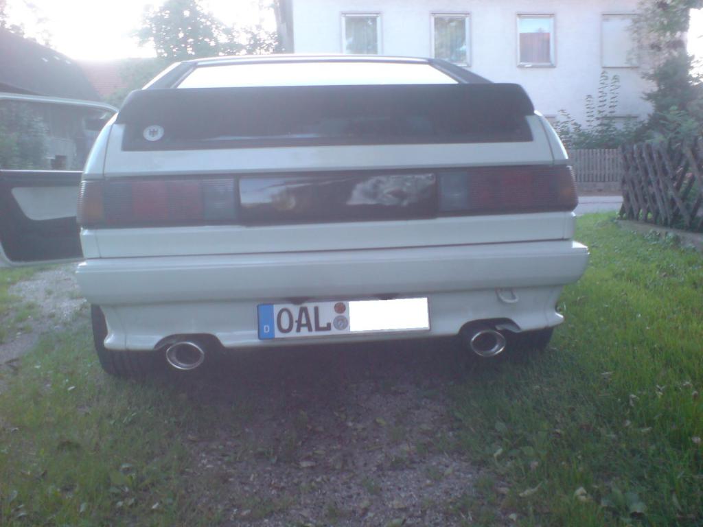

Duplex is zu, ich sag mal 95% fertig. Rechte Endrohr muss noch hoch, den rechten Halter, was ich an die Karosse geschweißt hab noch versiegeln und ums Querrohr noch ein Hitzeschutzblech, damit´s mir den U-Schutz an Heckblech und Ersatzradmulde net wegschmort. Ansonsten ist alles dich und nix scheppert. Bevor ich den Umbau gemacht hab, hat´s immer gescheppert. Musste noch im Mitteltunnel die Verrohrung kürzen und den ESD dann neu einpassen. Hat halt nix mehr hingehauen, als ich letztes Jahr den Fächerkrümmer verbaut hab. Ach ja, Sound is auch
. Dann bleibt nur noch den Rest erledigen und eintragen lassen.

Joa... Wär aber sonst kein Ding gewesen mit dem Gutachten!
Sieht doch gar nicht so schlecht aus... Hab es mir ehrlich gesagt schlimmer vorgestellt!
